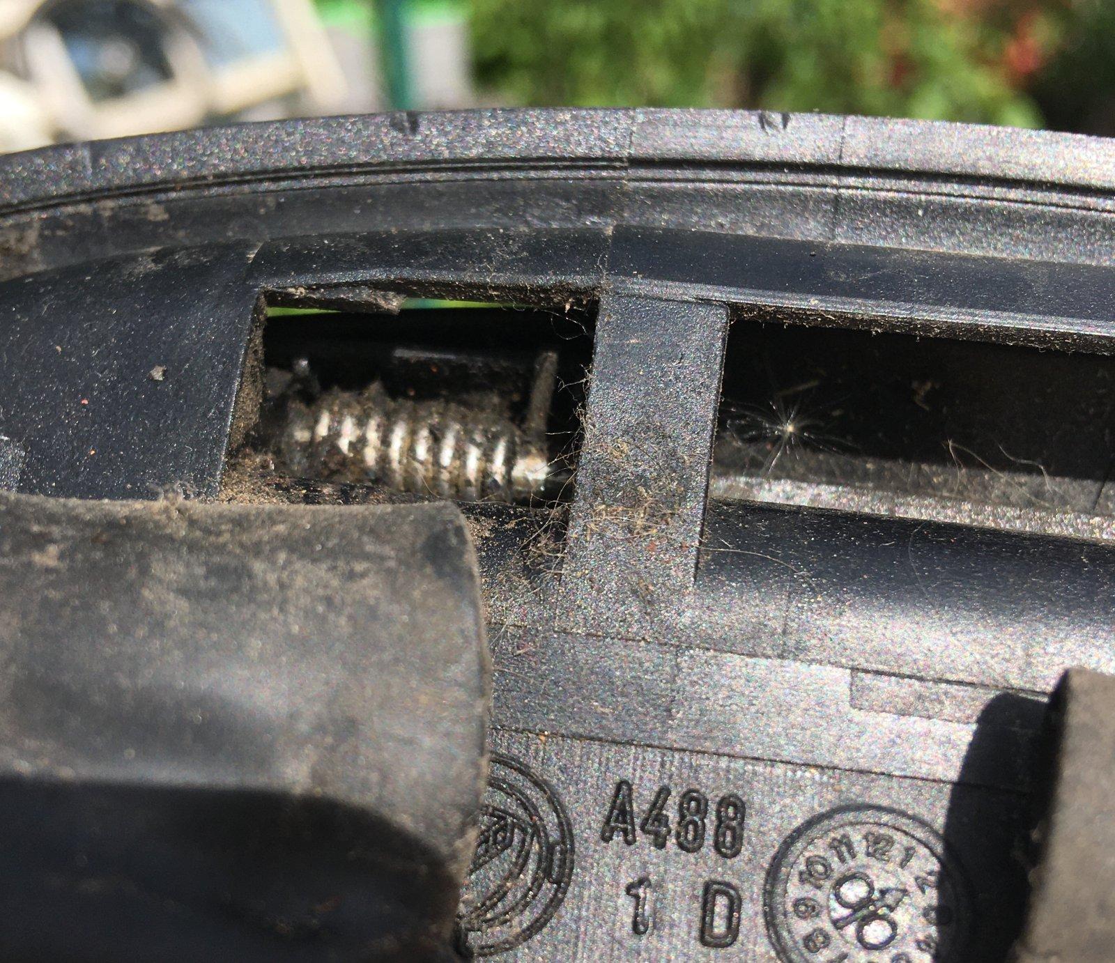

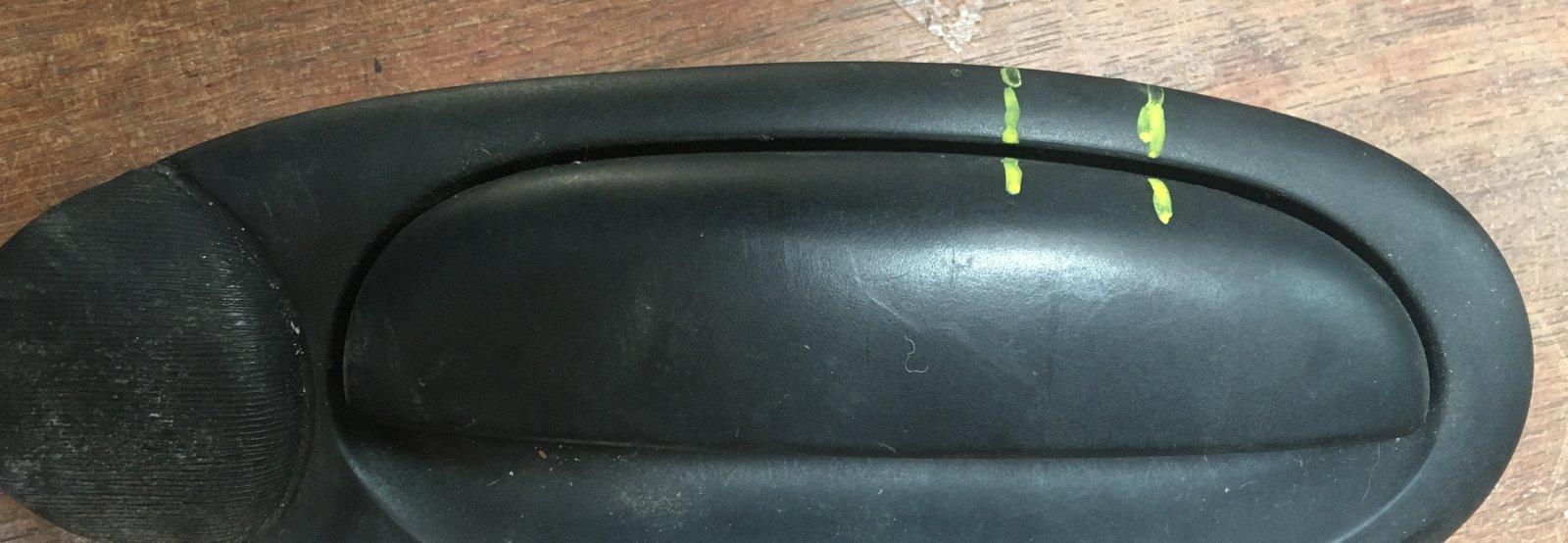

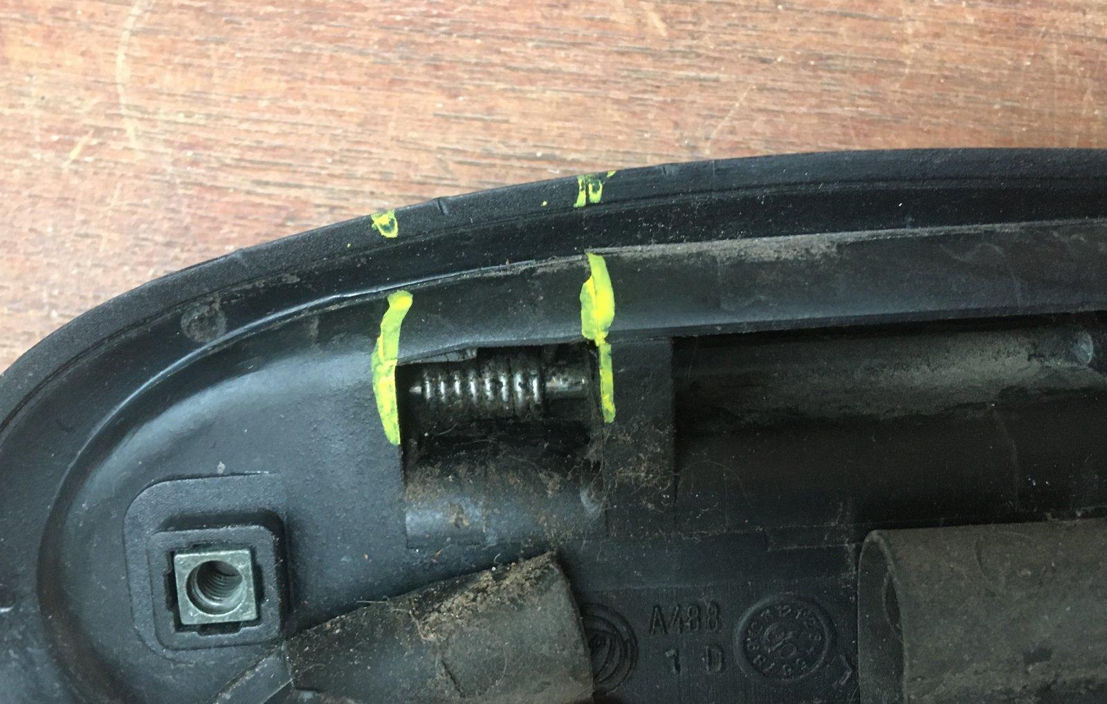

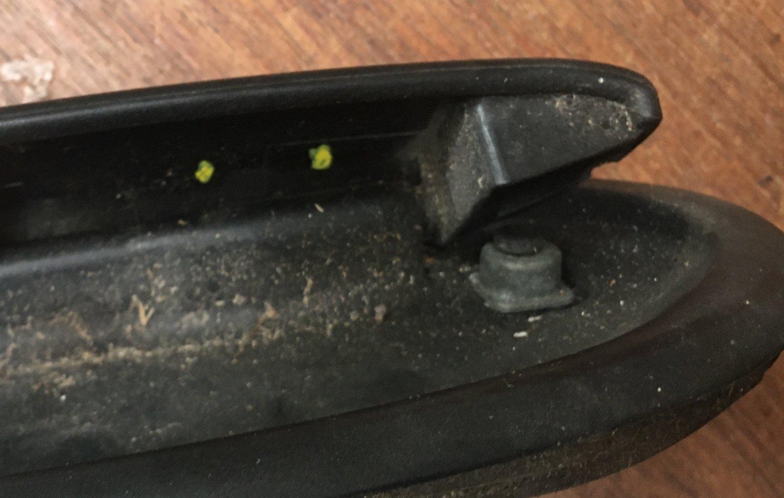

Je tombe par hasard (je cherchais d'autres trucs en lien avec la voiture) sur cette poignée de porte Multipla déjà démontée (quand j'avais pêté la poignée avant passager que j'avais dû la changer, j'avais gardé l'ancienne).
Voici donc des photos montrant l'emplacement de ce fameux ressort. On voit qu'il est tout de même très difficile à atteindre, même avec une "paille" de vaporisateur. Le plus efficace m'a semblé de tenter d'entrer par le dessous de la poignée, quand elle est levée pour l'ouverture.
J'ai vaporisé vaporisé vaporisé (un peu comme le loup dans la fable), mais cette cochonnerie de pognée a probablement construit un grippage en briques, ça ne donne toujours rien.
