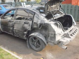

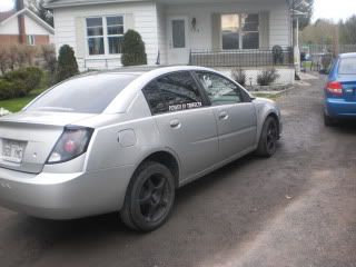

huckernage 0 Posté(e) le 10 décembre 2011 bon voici mes updatedj arrive dacheter un hood ion quad noir. il a un an j ai swaper le devant d un quad redline sur un 4 portesensuite j ai achete le reste du charj etais pas encore content LAbeforenew hood Partager ce message Lien à poster Partager sur d’autres sites

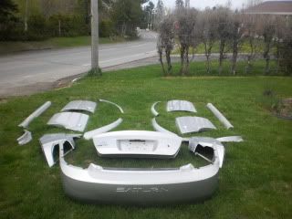

huckernage 0 Posté(e) le 10 décembre 2011 j ai tout ca dans le sous solun trunk noir winglessun trunk noir high riseun trunk gris winglessle cover de polymere gris et noirles ailes de quad noir et grisles ailes de 4 portes noir et grisla seul chose que je peux pas changer c est mon toit noir en gros la seule piece que j ai pas c est le bumper avant de redline noir. Partager ce message Lien à poster Partager sur d’autres sites

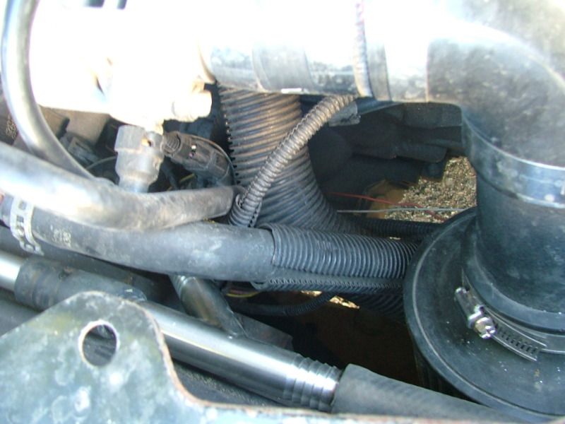

huckernage 0 Posté(e) le 22 juin 2012 bon j ai reglé un problem apparament.un pas de plus pour la trackvoici se qui clochait un peu:j avais positionné mon SRI de SC trop pres de ma tranny.donc il aspirait de la chaleur durant les arret prolongé et que le fan de radiator partait, il devenait lean a mort.j ai relocaliser ca plus haut en arriere de la lumiere.ca la fais la diffference. j idle indéfiniment sans devenir lean a mort au moment que mon fan de radiator part.j avais essayé un mini SRI genre le courrent tune la tres mal accepter. j avais l impression d une grosse perte de boost. j ai remis l ancien et le boost est revenu comme par magie.le MAF en mode boost semble tres sensible au modification legerej ai ma plate de fidanza ainsi que mon duel and plate qui m attendplusieurs pas dans la bonne direction afin de mettre quelque point sur les I. je serais dans le tres low 13 ak un 2 sec de 60' n incluant pas le retour de tax. donc dans le 1,9,1,8a l epoque que j abusais 1,9 de 60' ak mes DR en mode N/A Partager ce message Lien à poster Partager sur d’autres sites

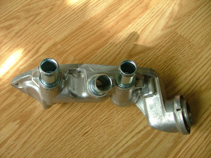

huckernage 0 Posté(e) le 24 juin 2012 un autre pasj ai recu ma plate de fidanzaet mon dual and plate. je m attendais a dequoi de machiner. mais non cest un duel couler dans cast WOW et merci Partager ce message Lien à poster Partager sur d’autres sites

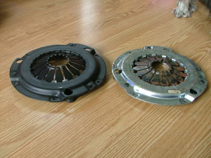

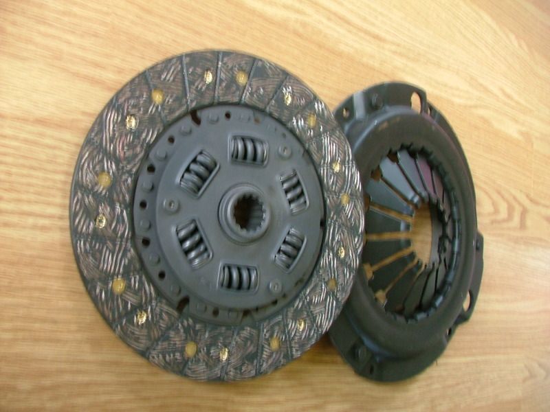

huckernage 0 Posté(e) le 20 juillet 2012 bon j ai tout les pieces du casse teteun pressure plate d exedy modifierdisc d exedyen noir ak des allette plus haute qu une exedy stg1 ou stg2. c est la meme pressure plate Partager ce message Lien à poster Partager sur d’autres sites
