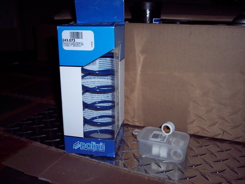

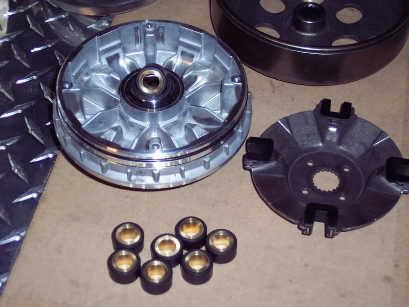

Natural 0 Posté(e) le 21 mai 2007 Bonjour, j'ai recu aujourd'hui mes galets 10 gr pour mon Xingyue . J'allais commencé a les monté mais la probleme. Quand j'ai réfléchie je voie que mon carden bloque. Enfet, je ne sais pas exactement ou ceux trouve le " carter de votre variateur pour acceder à la courroie et au variateur". Je pense que c'est la parti gauche du moteur. Enfin en bref je suis un Bleu. Aidez moi merci Partager ce message Lien à poster Partager sur d’autres sites

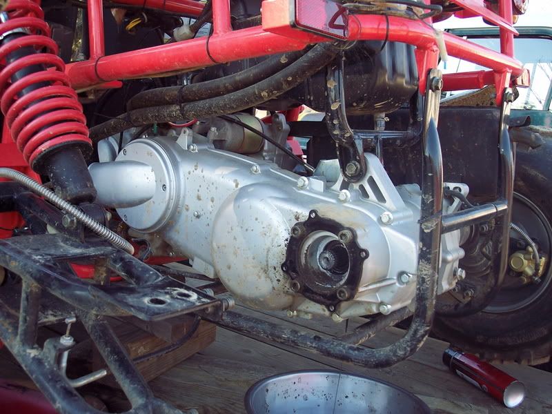

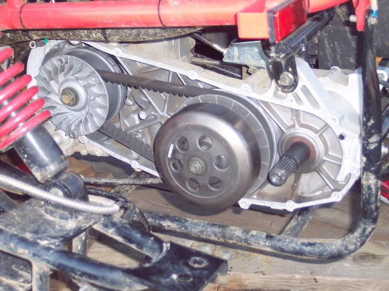

rizbo 0 Posté(e) le 21 mai 2007 http://www.buggy-info.com/about5.html va faire un tour ici , cela devrait déja te donner une idée du montage le carter c'est ça => Partager ce message Lien à poster Partager sur d’autres sites

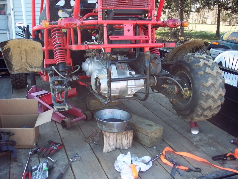

MMax 0 Posté(e) le 21 mai 2007 Ce qui est un peu chiant sur les 300xinguye pour changer les gallet c'est quil faut tomber la cardan coté gauche pour y acceder...Regarde dans les post du début de cette rubrique et tu trouveras des reponses les post suivants peuvent aider:cette fois c'est partidemontage cardandemontage du differentielavec ça tu devrais t'en sortir sinon demande on devrait pouvoir t'aider.. Partager ce message Lien à poster Partager sur d’autres sites

simsim44 0 Posté(e) le 11 juin 2007 the correct order would be ; tire , both calipers, the hub and axle as a singal unit , you do not need to remove the big nut from the axle shaft, my french is poor, I hope that helps Partager ce message Lien à poster Partager sur d’autres sites
AXR34 0 Posté(e) le 11 juin 2007 FELICITATIONS je n'ai jamais vu une explication aussi claire... il faut la garder en memoire quelque part car ça vaut toutes les explications de plusieures pages. Partager ce message Lien à poster Partager sur d’autres sites
