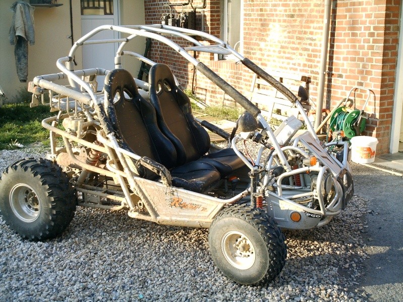

salut joli travail sur ton bug par contre je voudrais savoir s'il est possible que tu fasses des foto de la maniere dont a mis ton treuil car jen ai un mais il est encore de le carton et une chose que jaimerais savoir c'est pourquoi as tu relevé tes siege et quel type de metal as tu pris pour faire la modif car etant dun gabary chinois on ne rie pas lol me sent pas tres a laise pour conduire

salut
alors tout d abord j ai releveé mes sieges pour ne plus
avoir le cul dans l eau
le tube est carré de 2.5cm de cote et les equerres de charpente que tu peux
voir sur la photo font 12cm de hauteur
pour la visibilite je trouve que c est mieux
tu vois mieux ce qui arrive devant toi
la conduite je la trouve mieux
aaaa ben joli travail c'est vrai que pour le treuil jaime bien l'emplacement
au debut pour ne pas gener le debit d'aire sur le Rad avant je voulais le
mettre en dessous du sabot mais ton idee est sympas je vais y reflaichir
pour les siege et bien je vais en faire autant car idem ras le bol davoir
les fesses dans l'eau lol
pour ton treuil tu as un fusible ou un relai car je nai rien moi lol
juste les cables et la commande c'est tout
bien amicalement David
et merciiii encore pour les fotos
pour le treuil il est branché en direct sur la batterie mis a part que je n est plus la commande elle a passer sous mes roues alors j ai juste mis une prise
de courant
