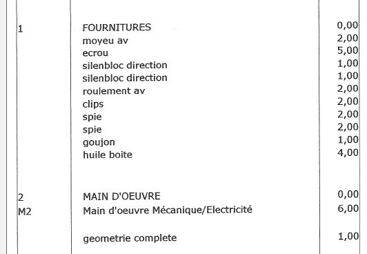

frans1 0 Posté(e) le 25 avril 2009 hopela le détérage ... roulement toujours et encore, mais la peut etre un record ... Après avoir pris possession de ma STI7 (et oui STI7=roulement !!!) a 27000 kms le symptome est assez vite apparu. Pour autant après "2 tours de Corse" pas mal de montagne la situation a "tenue" péniblement jusqu'a 46000 kms. Après avoir trouvé qqn pour faire l'opération de remplacement dans le coin (roulements/moyeux) je repars avec une auto neuve ! lollll non en tout cas qui ne présentait plus aucun symptome. Plaisir de conduite retrouvé, confiance, etc et 800kms plus tard au detour d'un roind point ... hallucination ou drame ??? C'etait bien ce satané pb qui réapparaissait. Et donc quelques centaines d'euros plus tard je suis revenu a la case depart, mais dans l'etat final d'avant le remplacement, c'est a dire pedale au fond après grosse (et sale pour l'occasion) mise en appui dans un roind point. J'ai bien parcouru le(s) topic(s) sur le sujet je n'ai pas vu de solution, mais je n'ai pas vu non plus une telle (contre) performance en 800 bornes / Qu'en pensez vous, pour peu que quelqu'un est quelque chose (de valable ) a en penser ? @+ Frans Ps : pour info voici ce qui a été fait (ne pas tenir compte des ecrous et du goujon du a un mauvais serrage de roue de ma part lors d'un changement) http://i89.servimg.com/u/f89/11/29/98/79/roulem10.jpg Partager ce message Lien à poster Partager sur d’autres sites
vassim1 0 Posté(e) le 25 avril 2009 Il a été mal remonté ton roulement surtout. Partager ce message Lien à poster Partager sur d’autres sites
