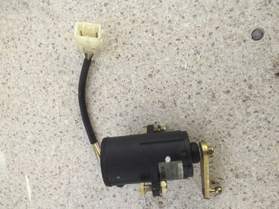

J'ai en ce moment un souci récurrent qui me met le moteur en mode dégradé j'ai l'impression, c'est le capteur d'accélérateur, qui fait que le voyant injection est allumé
Je vais bientôt vérifier tout mon câblage pour confirmer que le problème ne vient pas de là, ensuite j'achèterai un capteur s'il le faut

je te conseille de souder le connecteur de pedale ( il y a une liaison fil / connecteur male / connecteur femelle/ fil ) Or cette jonction merde complet
soude le ,et terminé !

J'ai justement rendez-vous chez mon électricien Lundi. Par contre, je m'y connais très peu en électricité. Donc pour que je puisse lui transmettre l'information correctement :
On doit démonter le tableau de bord, et souder le fil qui se lie au calculo c'est ça ? (je ne sais pas vraiment quel est le système, je sais juste que j'ai ce capteur qui se branche sous la pédale http://i.ebayimg.com/00/s/MTIwMFgxNjAw/z/Q0gAAOSw3ydVipsG/$_1.JPG )

voila,c  est ca, il faut supprimer le connecteur blanc...
Attends, je ne suis pas sûr d'avoir compris, excuse ma novicitude. Tu ne me parles pas du connecteur blanc voit sur cette photo en haut à gauche, si ?
Tu me dis de l'enlever et de souder les fils un par un ?

oui, c est ca, il y a 6 fils a souder un par un ( facile ! )

Par contre le truc qui m'inquiète un peu (inquiétude de novice peut-être), c'est que si jamais il s'avère que c'est finalement bien le capteur en lui-même qui est défaillant, comment je fais pour "déssouder" et en mettre un nouveau ?!
Le passage au scanner indique "pédale d'accélérateur capteur 1" comme défaut, je soupçonne les fils, mais j'en suis pas sûr du tout !
Que me conseilles-tu ?
pas besoin de deposer le tableau de bord,
de memoire, le connecteur est entre les 2 passager avant ( conducteur et oassager avant)
mais coté moquette, suis le fil a partir de la pedale
il faut juste deposer les caches lateraux, peut etre la boite a gants ( ca m etonnerait )
tu as 98 % des chances que c est ton connecteur
si c est pas ca, tu changes la pedale, mais .. ressoude les cables (c est toujours simple )
Donc je peux déssouder et ressouder facilement si jamais le problème ne vient pas du cable finalement ?
