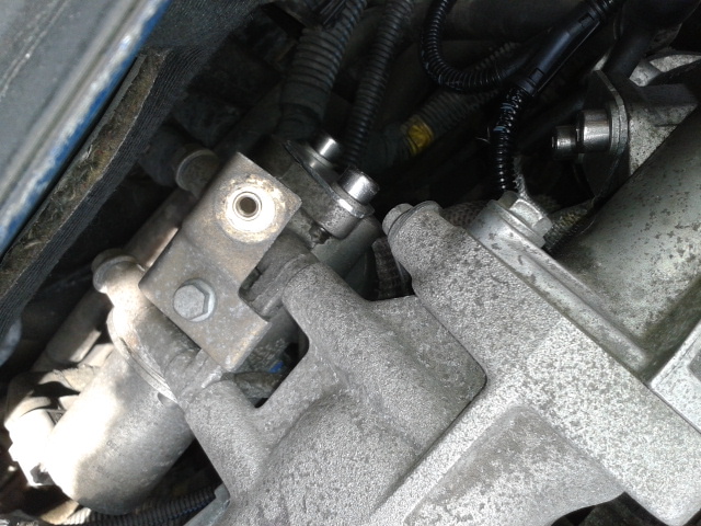

Bonjour à tous,
Après un énième nettoyage de ma vanne EGR sur mon multipla JTD 115cv, je pense que je vais essayer le la condamnée.
Je pensais mettre deux plaques comme sur la photo ci-dessous.
Est ce la bonne solution?Ou dois je les placer différemment?
https://i58.servimg.com/u/f58/18/28/59/58/egr_mu10.jpg
D'ailleurs si vous avez un lien pour que je commande les bonnes?!  Very Happy
Merci
une plaque en entrée de vanne (en dessous)
et une autre en sortie (comme sur la photo, sur l'admission - tuayau accordeon)
Merci pour vos conseils , je vais suivre la méthode de picollo360 pour commencer.
Concernant l'épaisseur de la plaque 1mm ou 3mm?
je pense qu'il faut laisser , les "tuyaux" en place?
merci
si tu mets en dessous de vanne et au niveau accordeon, alors 1,2 mm en alu suffit amplement
ne pas oublier de mettre loctite joint bleu pour etanchéié (relative)

Nino79 a écrit:
Bonjour à tous,
Après un énième nettoyage de ma vanne EGR sur mon multipla JTD 115cv, je pense que je vais essayer le la condamner .
Merci
encore + simple >  une seule plaque d’obturation suffit ( si t'es un peu bricoleur , tu prends le joint déposé comme gabarit ..!
sinon http://dynaparts.fr/kit-suppression-vanne-egr-fiat-alfa/110569-plaque-suppression-vanne-egr-19-jtd-cdti-8v.html
au plus simple > la >
