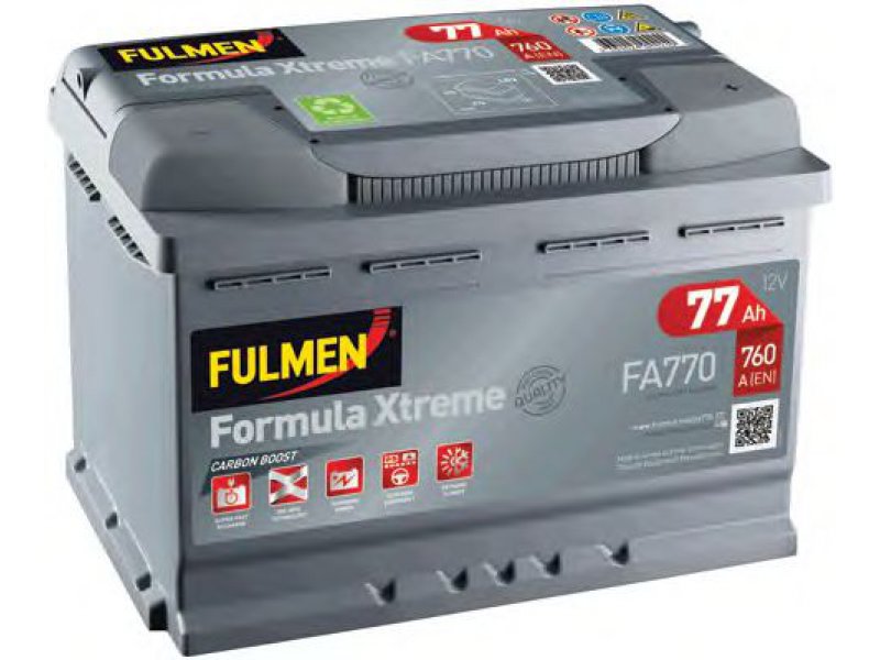

Hier sortie de 100 kms,retour codes,clim,ventilation....ce matin vers 9h30,je prend le multipla tourne la clé et BRR BRR BRR !
je me trouve un booster et du premier coup le multi demarre...je vais voir mon petit garagiste,explique et il me dit qu'il a pas l'appareil...
donc l'autoleclerc ,test de la batterie,alternateur ok...mais "bon a rechargé"
je fais quelques kms (15)je redemarre apres 1h00 de stationnement ,ok....je refais 6 bornes,m'arrete chez le primeur....le multi demarre mais avec du mal.
je rentre,démonte la batterie,mets sur le chargeur...annalyse et la 12.6 volts et deux barres ,la charge commence....17h charge ok avec je crois ??  13.6volt indiqué
je remonte ma batterie....BRR BRR BRR...bref demarre pas ! je redemonte....je remets le  chargeur et la a nouveau que deux barres.....donc HS.
direction autoleclerc  du bol....ça fermait a 10 mm prêt,bref le patron me connait et j'ai eu une fulmen X je sais plus quoi remisé ....90 euros
je rentre (merci au grand qui est venu nous rechercher avec sa VW lol) je remonte et nickel !!!!
attention d'apres le patron du C.A leclerc les normes de puissances ont changés par rapport a l'origine
ma batterie fulmenFA770 FC07

Bon je relance le débat sur cette Fulmen qui était garantie 3 ans (achat en juin 2013).
Le 23 Janvier 2016 je me décide à contrôler ma batterie suite à un message de JJ dans un post , résultat 1/2 charge ,je croise mon voisin qui me dit " si elle prend pas la charge elle est hs" super...je démonte la batterie et la remonte chez moi (en centre ville et sans électricité dans le box c'est pas simple) ,chargeur en place ,voyant 1 cran...puis 5 minutes après ça me dit charge fini....
Ah bon ?? bref mon fils mets son voltmètres (je sais plus la valeur mais) il me dit " elle est morte ta batterie"
J'appelle le centre auto ,qui me dit de venir avec la batterie sur la voiture (un samedi matin) ,j'arrive ,un (pseudo) mécano que j'avais l'air de bien emmer....branche son appareil ,verdict "à remplacer" ...la il me sort un discours ou il m'a prit pour un lapereau de 15 jours ! bref ,le gérant me dit j'en commande une car pas en stock je vends plus Fulmen. venez mardi ...
Le mardi j'y passe ,pas de batterie ,reporté au vendredi (sur !!) vendredi pas de batterie ,j'appelle le mercredi suivant ,la on me dit "il est en congés ,je suis pas au courant " rappeller semaine prochaine...
Le moment venu la le gérant me dit je ne peux pas l'avoir comme ça il faut attende 15 jours ,sauf que 15 jours après inventaire et pas de rentrée...
Ma femme y repasse la semaine suivante et la batterie était "en route" ,n'ayant aucunes nouvelles depuis ce moment ,le 16 MARS j'appelle la relation client Leclerc ,le gars me dit "on appelle le centre auto" donnez moi votre telephone....je donne le fixe.
Pas d'appel et deux jours après je reçois un courrier m'informant que ma batterie est au centre auto depuis le 16 MARS et qu'il n'arrive pas a me joindre (le gérant a mon numéro de portable la relation client le fixe)
je vais donc au centre auto ,ou le gérant me fuyait un peu...demandant des explications il me dit "je pensais vous voir ,j'ai eu votre batterie le lendemain que votre femme soit passée!) et mon portable ?? " la il me dit qu'il arrive direct sur "non attribué "
mais biensur.... et pour le fixe ???
la il me fais voir le numéro ,sauf que le gars du SAV a mis 97 au dernier numéro au lieu de 87...pourtant j'ai répété 2 fois.
Bref j'ai exprimé mon mécontentement en lui disant que c'était bien compliqué .....quasiment 2 mois !
Pour conclure (je sais c'est bien long!) Fulmen il ne fait pas la batterie est a 149.99 euros à présent.
Il vend deux references en TECH'9 la normale et la version "plus" qui est a 119.90 euros.
bon me voila avec une batterie "neuve" ah oui dernière chose le lendemain j'ai contrôlé le serrage...et bien les deux poles et la fixation n'étaient pas bien serrés !!
quelle bande de guignols...

Je viens de revérifier mes factures que des references internes ,mais j'avais donné sur ce forum les references de la piece en échange standard.
Ma batterie Fulmen est une 77 AH en fait ,je viens de m'apercevoir qu'elle est légèrement differente de la fulmen que j'avais avant (elle avait une pastille test) j'essaye de mettre une tof.http://i86.servimg.com/u/f86/19/01/10/98/fulmen10.jpg
