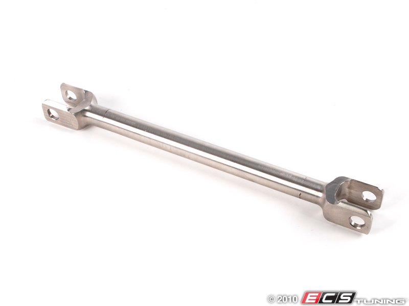

S2K11 0 Posté(e) le 11 octobre 2011 DarkGyver a écrit:Re;A ma connaissance, il n'y a que ces bonhommes!Je regarde si je trouve plus ....Mais je ne pense pas!De toute façon, si plus il devait y avoir, ce serait à l’inférieur de la boite!Dans ce cas, cela dépasserait nettement le cadre d'une réparation faite par un particulier et nécessaire un tas d'outils spéciaux!La seule chose que tu pourrais éventuellement faire en plus est le remplacement des caoutchouc/bagues de tringles de levier de vitesse si tu as du jeu.....@+Hello !Merci pour tes infos.Je n'ai plus aucun jeux car la tringle d'origine est loin et remplacée par ça: http://c1552172.r72.cf0.rackcdn.com/79572_x800.jpgMerci Partager ce message Lien à poster Partager sur d’autres sites
