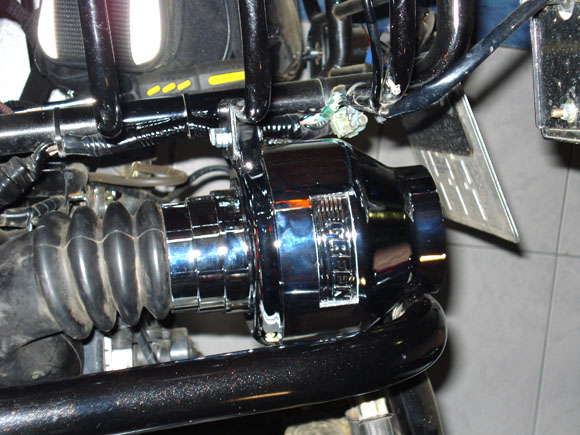

Mon filtre Green
Salut,
Où as-tu trouvé le tube de raccord entre le filtre et le carburateur ?
Dónde encontraste el tubo de la conexión entre el filtro y el carburador?
Fred
Très facile, c'est la tuyère d'acceptation d'une fourgonnette commerciale citroen c15 un diesel. La tuyère qui va du fronteau au filtre d'acceptation.
Toni
Et le diamètre coté carbu est bon ?
el diámetro en lado del carbu es bueno?
Fred
Si, il est correct pourquoi mon carburateur est un CVK 34 keihin mais aussi tu peux l'ajouter à celui d'origine CVK 30. Je l'ai bien prouvé et va.
