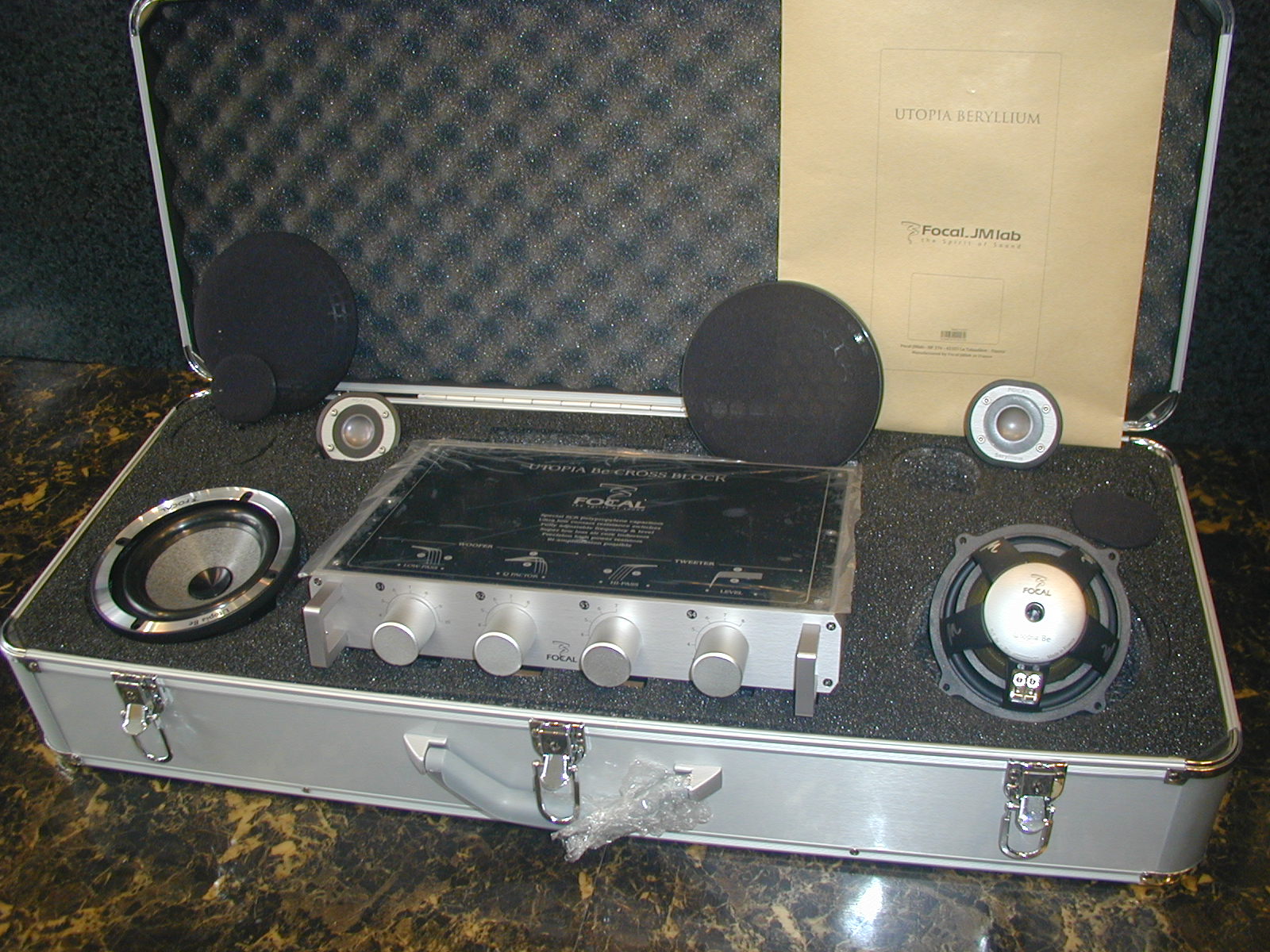

pour les avant:
des 100 eclater chez focal game utopia BE
pour la plage arriere:
des 165 eclater(maime si je suis persuader que les eclater a larriere ne serv a rien,et que des coax cerais aussi bien) chez focal et toujour la maime game
pour l'arriere on peut monter jusqua 210 sans decouper la tole Wink
sub amplifier pioneer TS-WX11A(chause tres interesant c'est qu'il rentre a l'emplacemant de la male de secour:mrgreen: et comme on dit!!! petit mais costeaux!!!!Shocked )
pour la trape vous avez juste a retirer la plaque qui est a l'interieur du contour et de tandre du tisus acoustique pour ebenisterie de la refaire gliser dedant(je dit bien tisus et pas moquette)
le tous vas sur un gros jvs avec amplis 4X100 wRMS(alor quant france le maime model et vendu brider a 4X50 wrms:suspect: )
biensur pas besoin de passer sur de l'utopia leur game K2 ou poligrase fais tres bien l'affaire;) et ça allaige pas mal la facture:mrgreen:
et la vous avez quelque chause de terible (je dit celas en aillant eseiller avant une intall dans le cofre avec double sub demesurer et la baterie d'amplis qui vas avec mais elas mal adabter a nos titine
voila c'est une idée d'install de bonne facture et 100% exploitable avec de belle bass qui ne viene pas ce perdre dans le cofre et chatouiller toute la voiture sof vos oreille:mrgreen:
voila vous vous en tirer pour (sans le poste et en restant resonable!!donc le milieur de game)
pour un peut moin de 339€,toile et fourniture comprise et le tous sans modifier l'aspect interieur de titine et en gardant votre cofre qui est deja pas si grand que ça:(
et si vous vouler tapper le haut de game en BE la on passe a..... Embarassed c'est telemant pas resonable que je vous eviterais l'annonce du prix:mrgreen:

w201-3.2amg a écrit:
perso je continue a affirmé qu'il ya moyen d'avoir une bonne installe sans forcemant tous defoncer
pour les avant:
Faudras m'expliquer comment tu fais pour mettre ceci à l'avant, sans que cela pose de problèmes, vue la profondeur qu'occupe tes H.P.
