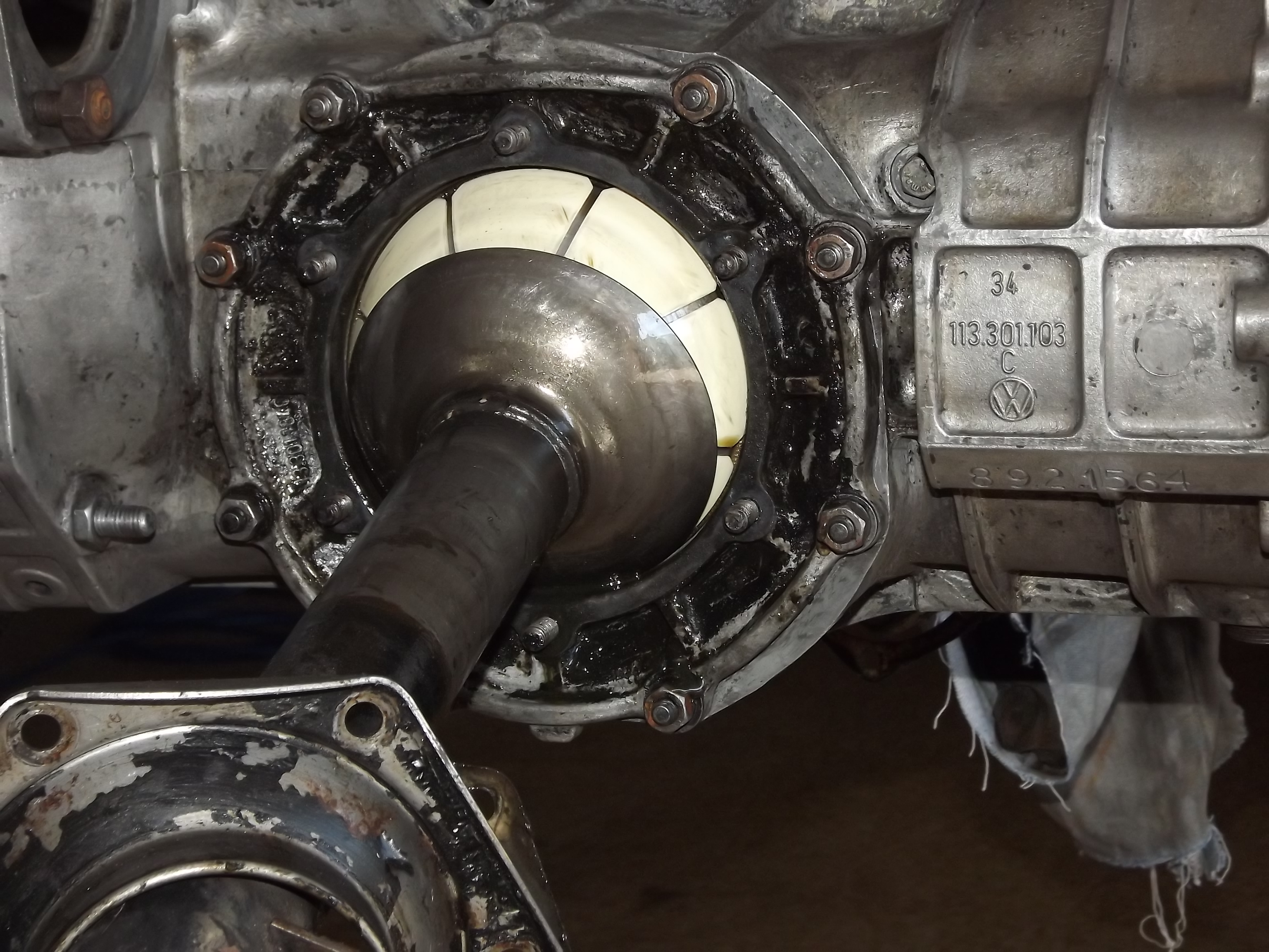

fobi 0 Posté(e) le 12 janvier 2015 je l'ai fait cet été mais de souvenir j'ai tout sorti en tapant d'un seul côté. Partager ce message Lien à poster Partager sur d’autres sites
Sonic04 0 Posté(e) le 12 janvier 2015 il faut virer le circlip avant je suppose ?Comment je fais pour la bague devant le roulement ?je sors le tout du même coté que celui avant ou le plus proche de la sortie ?? Partager ce message Lien à poster Partager sur d’autres sites
fobi 0 Posté(e) le 13 janvier 2015 ouai vire le circlips.Je sais plus par quel côté j'ai tout sortie, mais je l'ai fait avec une douille poids lourd, et c'est venu très vite. Partager ce message Lien à poster Partager sur d’autres sites
fobi 0 Posté(e) le 13 janvier 2015 http://www.old-droppers.com/index.php?showtopic=23400Et la bague dont tu parle ça doit être le joint syle "spy" donc tournevis ça ce vire tout seul. Partager ce message Lien à poster Partager sur d’autres sites
Sonic04 0 Posté(e) le 13 janvier 2015 je viens de regarderil y'a effectivement le joint mais en plus une rondelle qui vient se mettre devant le circlip..je ne sais pas si je dois la virer en premier..?? Partager ce message Lien à poster Partager sur d’autres sites
Sonic04 0 Posté(e) le 18 janvier 2015 j'ai fini les bras obliquesen fait j'ai viré le joint étanche en passant un tournevispour les silent bloc..j'ai trouvé une tige filetée Partager ce message Lien à poster Partager sur d’autres sites
