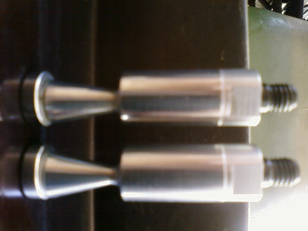

par contre il est pas excentrique, en principe il doit avoir cette gueule là, c'est sans appel:

Peut-être, est-ce que quelqu'un, à la vue du cône, à une idée de si c'est un "optimisé" ou non?
Tu peux aussi chercher une LDA 75H (Alfa Romeo TD ... non non pas sur mon JTD Smile )
Bon, plus ça va plus je me dis que le mien c'est un optimisé, parce que :
- en regardant les photos sur les forum, il est quand même bien large en bas ce cône
- de mémoire, ya pas de numéro gravé en dessous
- je le trouve trés usé au niveau du doigt, je suppose qu'il a été usiné dans un métal trop tendre...
je trouve que le mien ressemble plus à celui du bas, qu'à celui du haut:
