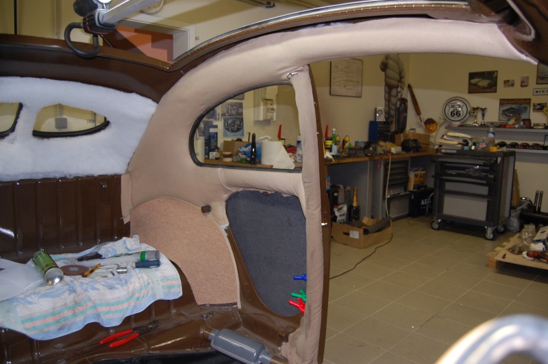

callmax1 0 Posté(e) le 18 mars 2009 une photo du coté interieur Partager ce message Lien à poster Partager sur d’autres sites
Josl1 0 Posté(e) le 18 mars 2009 callmax a écrit:une photo du coté interieur J'suis pas porté là dessus , mais, le truc avec le col doré, sous l'établi, c'est pour arroser la belle quand elle sera terminée ? Ou pour te donner du courage ? Partager ce message Lien à poster Partager sur d’autres sites
oliver5501 0 Posté(e) le 19 mars 2009 callmax a écrit:une photo du coté interieur http://i86.servimg.com/u/f86/11/16/14/17/dsc_1219.jpg Excellent, super boulot! En plus j'adore la teinte. Petite question : où t'es tu procuré la moquette et le ciel de toit? Merci Partager ce message Lien à poster Partager sur d’autres sites
f@bbe 0 Posté(e) le 19 mars 2009 callmax a écrit:les vitres arriere c'est juste pour la photo. la petite baguette dans le joint je trouve ca sympa fait gaffe christian , tu devrais quand meme changer les joints du Bretzel histoire que l'eau ne stagne pas a l'endroit ou le joint est craqué ca parait la merde a posé le mohaire ... bon courage Partager ce message Lien à poster Partager sur d’autres sites
callmax1 0 Posté(e) le 19 mars 2009 pas facile j'utilise de la colle en spray qui prend relativement vite.avec 2 cm de molton il y a des endroits comme l'intersection du montant et le bas de la vitre que j'ai rebouré par aprés. la sur la photo c'est la premiere pose ensuite le tissus se met en place ,de plus j'ai clouté le pied du montant comme a l'époque.pour la partie du haut il y aura une sangle la ou j'ai mis une vis. aprés deux jours de séchage le tissus est bien tendu maintenant et les traces de colle on disparue. hé josl 1 ;tu as vue dans le frigo il y du champ et de la biere Partager ce message Lien à poster Partager sur d’autres sites
