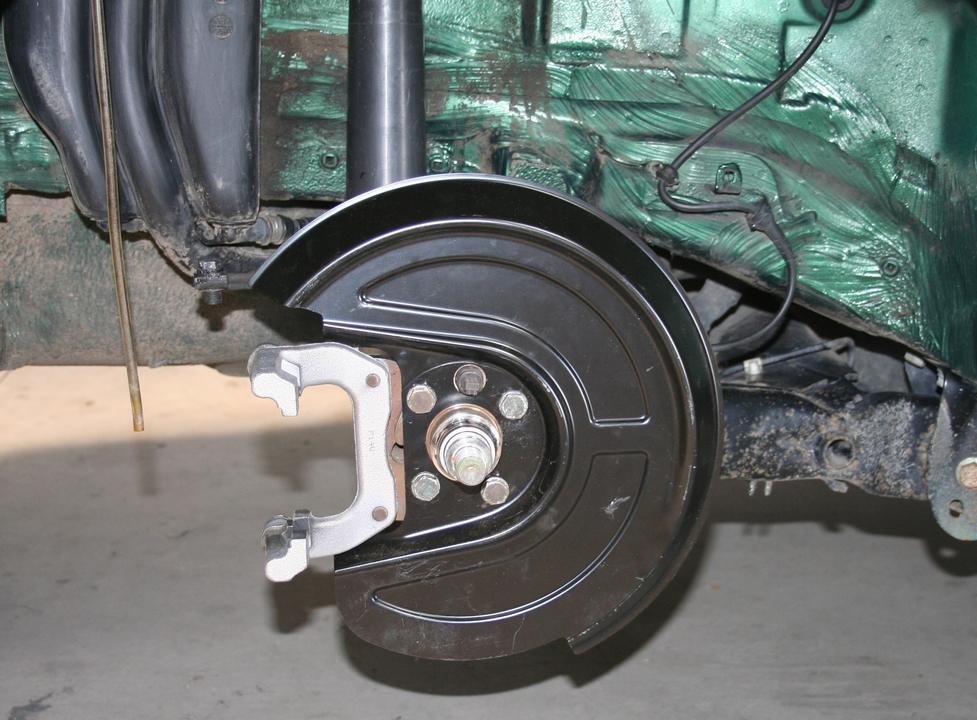

Voici quelques photos faites hier lors du remontage Arrow
Les protecteurs de disques arrière, l'ancien et le nouveau, il y a une petite différence de taille No
Les étriers Very Happy
Le tout monté Razz
Une fois tout cela en place, je passe "au gros morceau" du remontage, les roulements de roues :hallu: Et là, c'est le drame Rolling Eyes Les roulements sont plus gros en diamètre que la cage qui doit les recevoir Exclamation Roulements renforcés type R32, et bien ils ne s'adaptent pas à ma modeste 1.6 - 8 soupapes :fchier:
Bilan, on laisse tout en plan une nouvelle fois, et retour des pièces inadaptées et commande des nouvelles référence Ad-Hoc Exclamation
