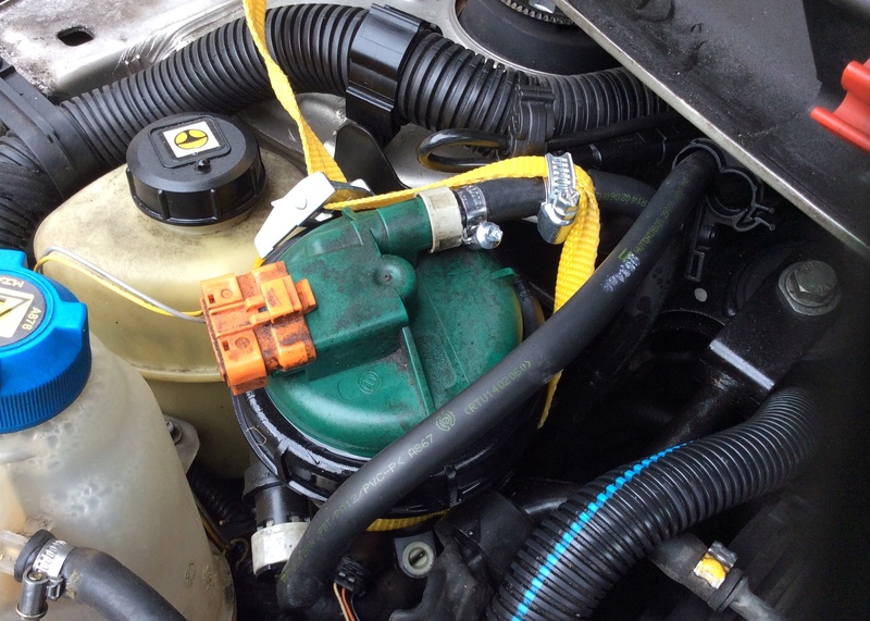

Au pire pour que je puisse repartir, peut on raccorder les deux durites pour éviter le filtre ?
Bonjour,
Attention il y a de la pression dans ces tuyaux car quand on change le filtre il faut serrer à mort le couvercle sinon ça pisse et en plus c'est embêtant de rouler sans filtre . Tu risque de boucher un injecteur . Essaye de trouver un embout dans une casse ou chez Fiat ça serait préférable .

Tu pourrais faire un truc de la derniere chance
Dans l hypothèse que tu répares correctement ton multiple une fois rentré ,tu vas donc acheter les tuyaux qui sont vendu par deux ( au fait c lequel qui est cassé ? )
tu achètes. Un filtre gasoil type 1.3 jtd ou hdi comme pour uno ou bepper peugeot
https://goo.gl/images/CNFP5v
Tu coupes l extrémité de tes deux tuyaux et tu mets t es tuyaux aux embouts l' al du filtre que tu serres avec des colliers acier
Bon à voir avec les dimensions

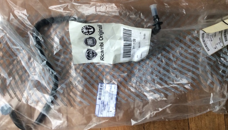

donc aujourd'hui vélo pour toutes la famille et petit passage chez le Peugeot du coin qui me commande chez fiat le bout de durite avec l'embout, il espère me l'avoir pour mercredi prochain Crying or Very sadCrying or Very sad 46€ j'espère que ce sera le bon car le gars de Peugeot n'avait pas l'air très sûr de lui Rolling Eyes , après du moment que j'ai l'embout la durite c'est pas grave.

Le garage m'appelle cette après midi en me disant que ma durite été arrivé Laughing , je fonce en vélo ouf, je paye je repart je rentre au camping j'ouvre le sachet et merde ce Co.  Evil or Very Mad  Evil or Very Mad  ma pas commandé la bonne pu... de mmm la rage , je rappelle et comme par hasard le magasinier est absent, rdv demain matin il va m'entendre.
Je crois que je suis bon pour une assistance à cause.

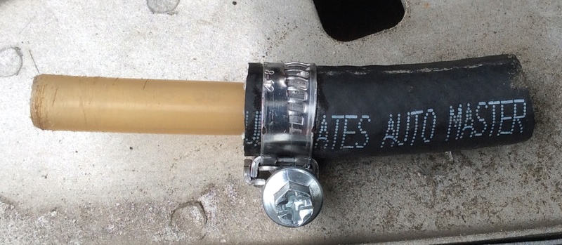

Malgré pas mal de recherche impossible de trouvé une durite avec le même embout, alors bricolage obligé, j'ai trouvé une casse à 30 bornes du camping (60 aller retour pale ) ca fait les mollets, j'ai trouvé une durite rigide diamètre 6 et une souple pour la jonction.
Le retour fut sous tension mais ca l'a fait Laughing
