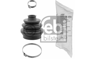

Au préalable j'ai acheté ce kit : Souflet + cone sur Ibay

J'ai coupé les soufflets après avoir vérifié que les neufs sont compatible.
Nettoyage au max de l'ancienne graisse. puis bourrage avec le nouvelle.
J'ai remplacé les soufflets sans démonter le cardan avec le cône sur la voiture.
Bien lubrifier avec l'autre graisse le cône et faire gaffe au sens (on le rentre retourné comme une chaussette pour celui côté roue mais normalement côté cardan).
