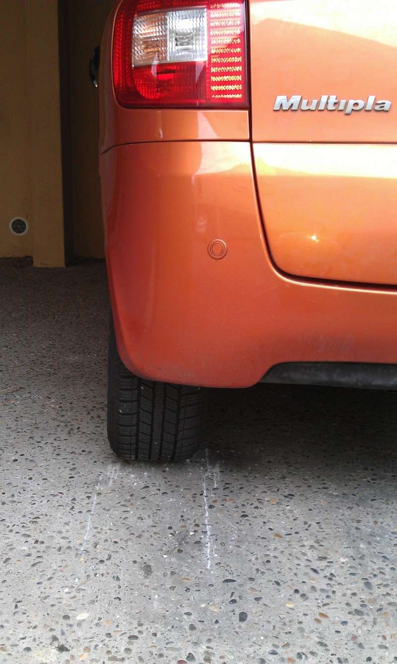

???? tu veux savoir si elle est voilée ??? Je ne pense pas, en plus j'ai changé les pneus cet hiver, puis la voiture ne tire pas d'un coté ou de l'autre...
ok, je publierai la photo de ma roue demain....par contre je ne me rappel plus comment publier une phot sur le site
hé au fait ça serait quoi alors la pièce cassée ???? tu peux voir ça juste par la photo ??? est ce grave de rouler avec ???
Merci
si c'est ça, alors il faudra penser a changer tes roulements de bras arriere... car la roue risque de toucher l'interieur du pare-boue.... de plus, tu risques de déformer le pneu
merci à vous pour les infos....je viens d'envoyer une photo ci-dessus, de ma roue arrière....qu'en pensez vous,
bingo
essaie maintenant de te mettre sur le dos en dessous de l'arriere du multi, et de mesurer l'ecart entre la face interieure du pneu et la face du pareboue...(dans quelques temps, cela devrait toucher)
fait de meme sur l'autre roue...
tu devrais rencontrer une bonne différence
il est de quelle année ton multi orange (belle couleur)
Merci beaucoup Cédric pur ces conseils....je vais de ce pas prendre les mesures...Mon multi est de 2004, j'aime bien sa couleur, et pour le moment je n'en ai pas encore croisé qui avait la même. A tout de suite
bon, après mesure, voilà les résultats....Côté gauche écart du bas du pneu au contre boue 1.2 cm en haut 4 cm...
Côté droit en bas 2.5 cm, et au dessus 7 cm.
Donc différence entre bas gauche et droit, 1.3 cm et entre haut gauche et droit 3 cm de différence....
Je pense que ça n'est pas bon
ton roulement est en train de lacher ; il en est au début  silent
