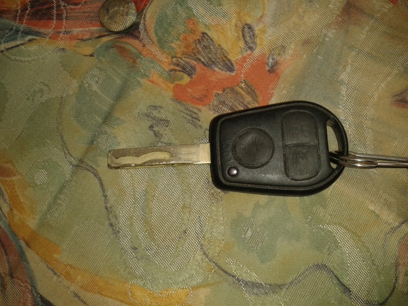

mido1985 0 Posté(e) le 21 septembre 2013 les amis j'ai quelque fotos en cas ou ca peux vous aidé:c'est la clefhttp://i75.servimg.com/u/f75/18/53/51/79/2013-011.jpgj'ai changé le fusible 49 et est ce que faut que je fasse une programmation encore?merci et @+ Partager ce message Lien à poster Partager sur d’autres sites
torok21 0 Posté(e) le 21 septembre 2013 Non pas de programmation. La clef semble avoir réagit vu le clignotement mais cela montre qu'une fois de plus Dark avait raison et que la voiture n'a pas reçu le signal.Concernant le boîtier gris tu as du te tromper de photo car la on a 2 fois celle de la clef.Mais un boîtier gris derrière les fusibles tu parles sûrement du module zke; il y a 3 prises qui arrivent dessus ? Par contre je ne comprends pas trop pourquoi tu nous mets des photos du boîtier de fusibles; pour leur état ? Si oui il suffit de declipser le fusible et regarder si il n'est pas interrompu visuellement et si il semble en bon état le contrôler au multimètre ( test de continuité). Partager ce message Lien à poster Partager sur d’autres sites
