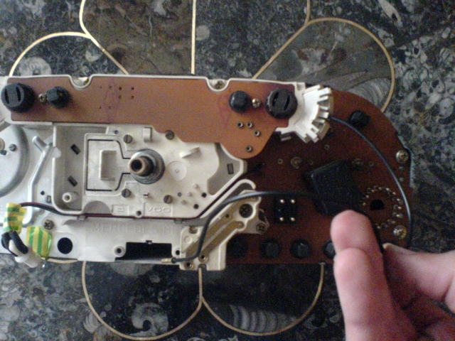

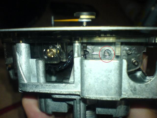

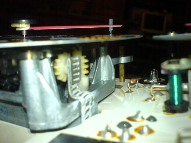

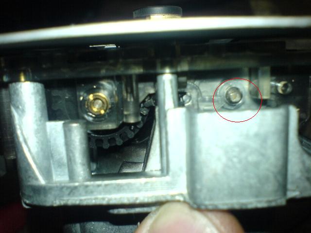

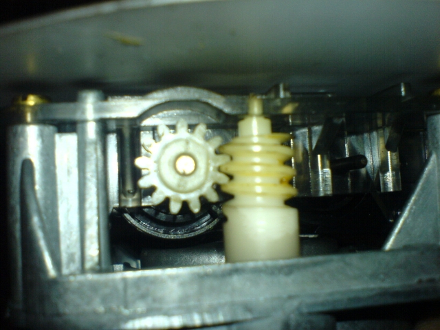

kenzo54 0 Posté(e) le 19 août 2007 salut!! cela faisait quelque temps déjà que le compteur kilométrique et journalier qui ne tourner plus!!j'ai alors commencé à demonter la plaque en dessous du volant puis le tube en plastique et j'ai passé ma main et je l'est poussé fortement! j'ai trouvé un fils qui pendouillé derrière le compteur : de l'autre coté du compteur il en avait un aussi mais il était branché je crois sur l'interrupteur de la lunette arrière! j'ai ouvert le compteur et retiré le bloc kilométrique, et j'ai regardé au niveau du mécanisme et c'était comme sa : le mécanimse n'était pas cassé et j'ai juste poussé la partien plastique qui fait tourné le compteur : et la tige en métal est rentré dans son axe : dommage j'avais préparé mon petit fer à souder et tout Vue que le mécanisme se translater j'ai pris une bague qu'on utilise pour la tuyauterie en caoutchouc, je l'est déplier: Et je l'est formé pour crée une sorte de butée et je l'est collé à la glue 3!! J'en est profité pour nettoyer la vitre du compteur et repeindre les aiguille et changé les ampoule HS et j'ai changer les filtres des clignio je l'est est mis en bleu,j'ai juste découpé sur un protege cahier bleu un petit morceau que j'ai collé dans le compteur! et enfin la béte fini voila si vous avez des question n'hésitez pas Partager ce message Lien à poster Partager sur d’autres sites
Yoyo111 1 Posté(e) le 19 août 2007 Tu pourrais mettre un petit circlip avec une rondelle fine en métal. C'est bizarre que ça se sorte comme ça! Partager ce message Lien à poster Partager sur d’autres sites
ken 0 Posté(e) le 19 août 2007 et ca remarche bien alors ton compteur km? bien vu en tout cas kenzo! tu as l'oeil du chacal! car fallait le voir quand meme... Partager ce message Lien à poster Partager sur d’autres sites
kenzo54 0 Posté(e) le 21 août 2007 ken a écrit:et ca remarche bien alors ton compteur km? bien vu en tout cas kenzo! tu as l'oeil du chacal! car fallait le voir quand meme... mdr!!j'aurais dit loeil de lynx!!! Mais j'ai completé le tuto et il est fini!! Partager ce message Lien à poster Partager sur d’autres sites

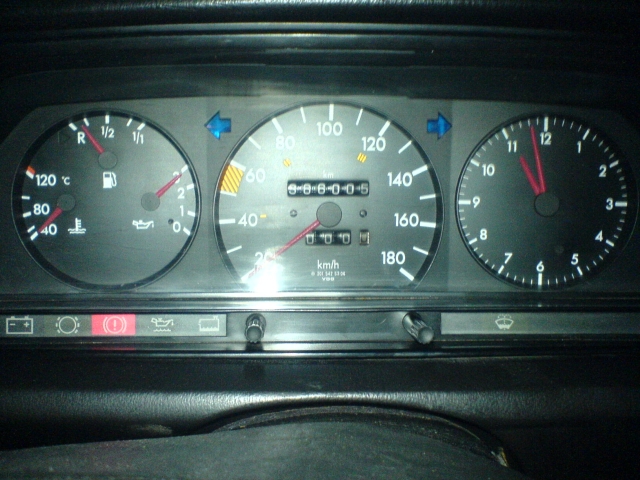

kisscoul 0 Posté(e) le 21 août 2007 Bien joué Les aiguilles sont sympas, par contre les clignos bleu c'est spécial Partager ce message Lien à poster Partager sur d’autres sites

kisscoul 0 Posté(e) le 7 février 2008 [quote="kenzo54"]salut!! j'ai trouvé un fils qui pendouillé derrière le compteur : de l'autre coté du compteur il en avait un aussi mais il était branché je crois sur l'interrupteur de la lunette arrière! [quote] J'ai la réponse en fait ces fils c'est des filaments de fibre optique. Ca prend la lumière des compteurs et ça va éclairer : le bouton de dégivrage arrière (et ceux à côté si options) ; le bouton de plafonnier arrière et la commande de réglage en hauteur des phares Sur chacun de ces boutons y'a l'emplacement pour le filament Partager ce message Lien à poster Partager sur d’autres sites

General Lee 0 Posté(e) le 8 février 2008 juste une question qui peu paraître con :pour la luminosité, tu sait qu'elle est réglable grâce à la tirette du bloc compteur ?je dis ça, car dès fois, j'en ai vu se plaindre que le bloc compteur était pas très lumineux sur leur Mercedes, et avait la luminosité pas loin du mini... Partager ce message Lien à poster Partager sur d’autres sites
Invité Posté(e) le 8 février 2008 General Lee a écrit:juste une question qui peu paraître con : pour la luminosité, tu sait qu'elle est réglable grâce à la tirette du bloc compteur ? heu c'est a dire.. non dsl je vois pas rhooooo je suis un noob je serais bien interressé pour en savoir un peu plus plz merci Partager ce message Lien à poster Partager sur d’autres sites
General Lee 0 Posté(e) le 8 février 2008 celle de gauche, qui permet de remettre à zéro le compteur journalier en appuyant dessus, tu la tourne dans le sens horaire pour augmenter la luminosité et dans le sens anti-horaire pour la diminuer. Partager ce message Lien à poster Partager sur d’autres sites
Invité Posté(e) le 8 février 2008 General Lee a écrit:celle de gauche, qui permet de remettre à zéro le compteur journalier en appuyant dessus, tu la tourne dans le sens horaire pour augmenter la luminosité et dans le sens anti-horaire pour la diminuer.+1 je test ca ce soir MERCI beaucoup Partager ce message Lien à poster Partager sur d’autres sites
Invité Posté(e) le 8 février 2008 nikel c'etait bien ca merci beaucoup General Lee Partager ce message Lien à poster Partager sur d’autres sites
