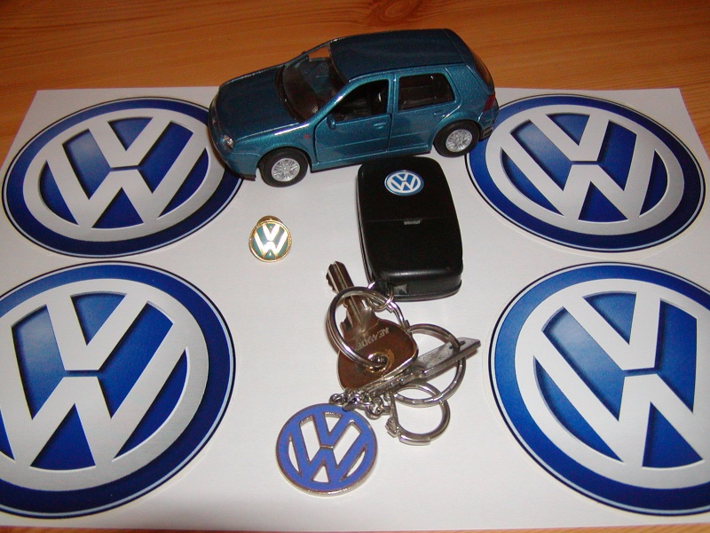

fueg31 0 Posté(e) le 22 mars 2006 ou alors on a aussi un voyant, mais on a jamais regardé ! ;-) je vais voir du coup... ben non pas de loupiote ! une chtite photo de votre clef??? la mienne : http://nicolas.ac.free.fr/Magolf4/pagesGolf/gadgets.jpg c'est la seule photo que j'ai ou on la voit... a+ Partager ce message Lien à poster Partager sur d’autres sites
Ricos61 0 Posté(e) le 22 mars 2006 Voilà ma clé recto verso avec une tite fleche pour situer la diode rouge. Partager ce message Lien à poster Partager sur d’autres sites
fueg31 0 Posté(e) le 22 mars 2006 ha ben oui ! en effet... elles ne sont pas beaucoup differentes, mais c'est un modele lumineux ! pour l'ouvrir (on a toujours pas répondu à nico152) tu fais comment avec cette clef? a+ Partager ce message Lien à poster Partager sur d’autres sites
