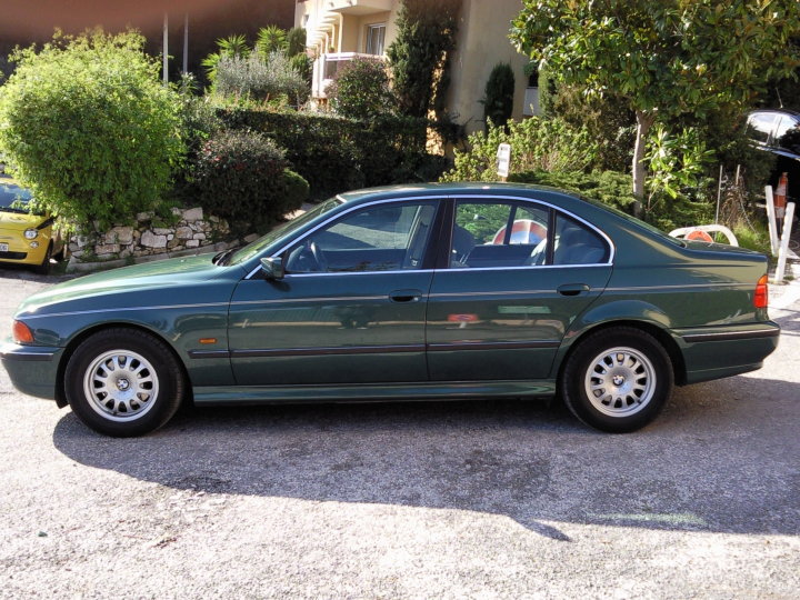

buque 0 Posté(e) le 24 mai 2011 http://i25.servimg.com/u/f25/16/45/50/39/auto11.jpg Partager ce message Lien à poster Partager sur d’autres sites
buque 0 Posté(e) le 24 mai 2011 tiens j'ai réussit à mettre une photo au dessus de ma bmw . elle est pas trop belle ? lol ++++++++ Partager ce message Lien à poster Partager sur d’autres sites
