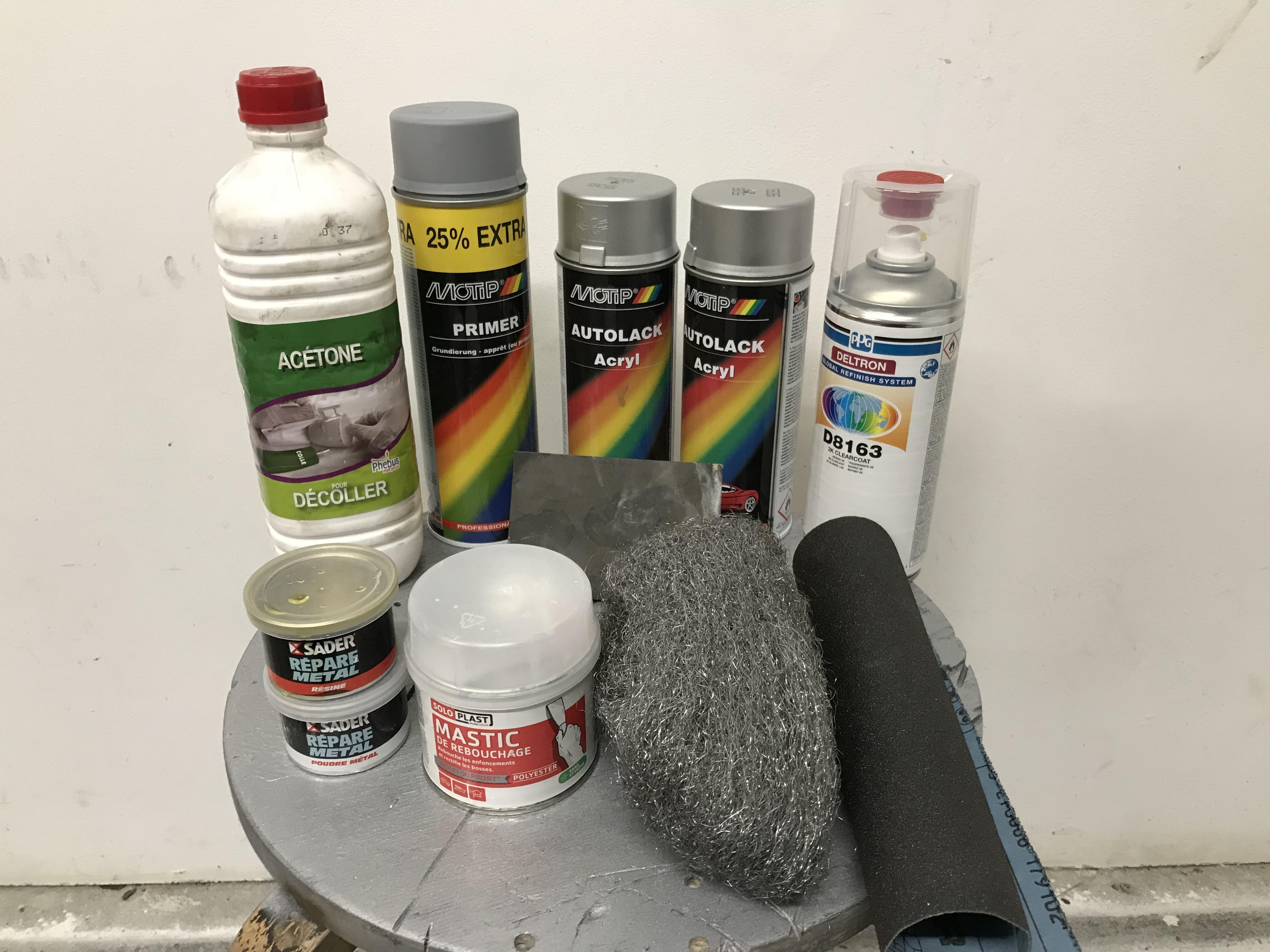

Voici les produits utilisés
2019_03_09_07_03_03_F05DCC5D-2C6D-44DD-8
Comme vous pouvez le voir de gauche à droite en haut
1 Acétone,1 apprêt gris ,2 bombes de peinture,1 vernis epoxy
En bas de gauche à droite
1 kit métal répare epoxy, 1 pot de mastic de rebouchage polyester, une pelote de laine d’acier type 000,de la toile émeri en 80, 1 feuille de 240, 1 feuille de 600

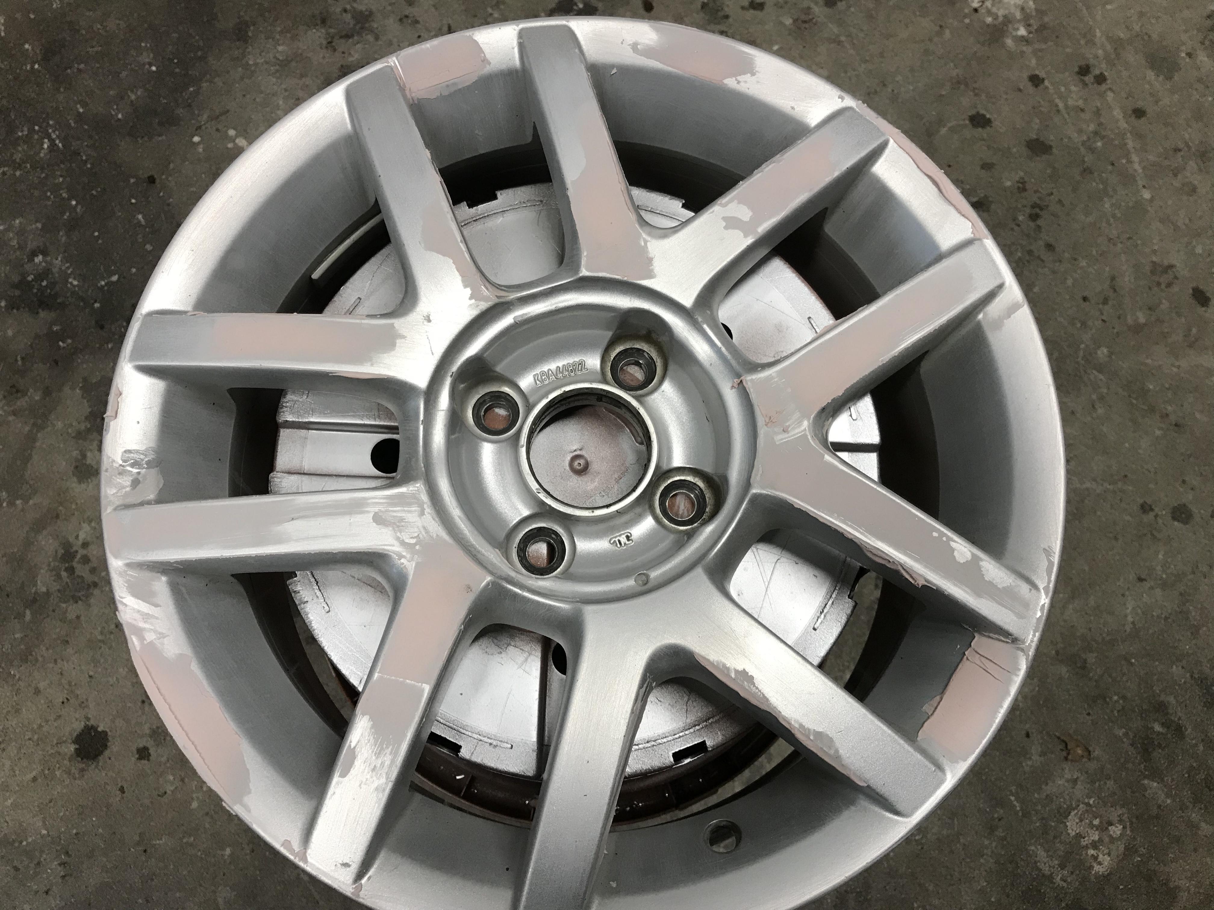

Tout d’abord l’état des jantes
2019_03_09_07_00_10_05DF15B9-3075-48D1-A
Beurkkkk pas beauuuuuu :punition:
Avant toute chose il est important que tous les supports (jantes) soit propre ,donc nettoyage avec du super dégraissant pour ma part j’ai juste pris du produit à vaisselle et une bonne vieille éponge et laissé séché correctement

Si vos jantes sont grignotées comme les miennes
2019_03_09_10_18_59_0DF384A3-7C09-4C62-B

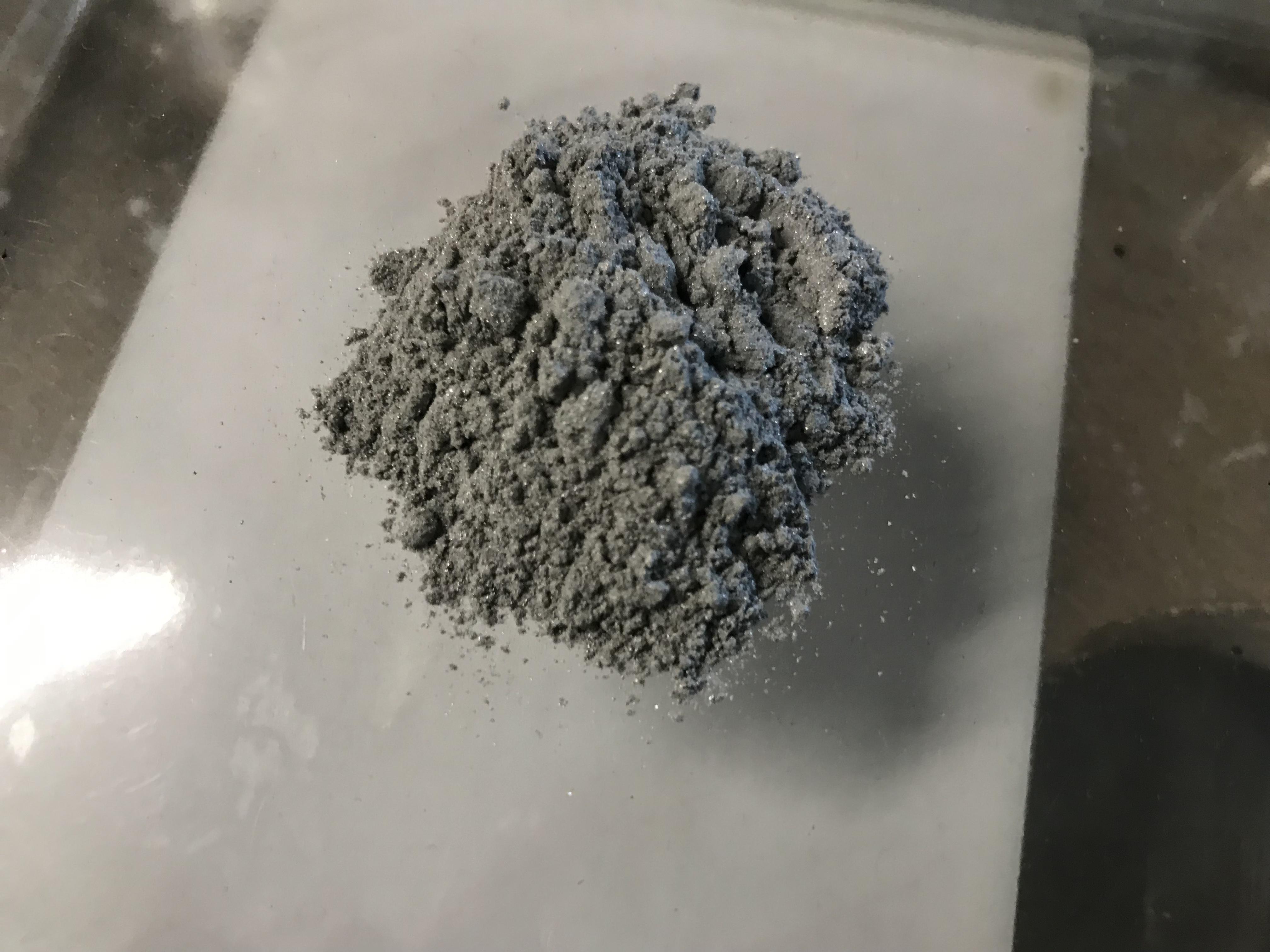

Donc comme sa outchhh  :punition: il va falloir faire du rajout de matière et pour ce faire utiliser du métal répare epoxy et préparer un mélange semi liquide
Une cuillère à café de poudre pour une cuillère de résine
2019_03_09_10_22_39_5BBAD938-FB16-48AA-A
Voilà ce que donne une cuillère de poudre  :nikel:

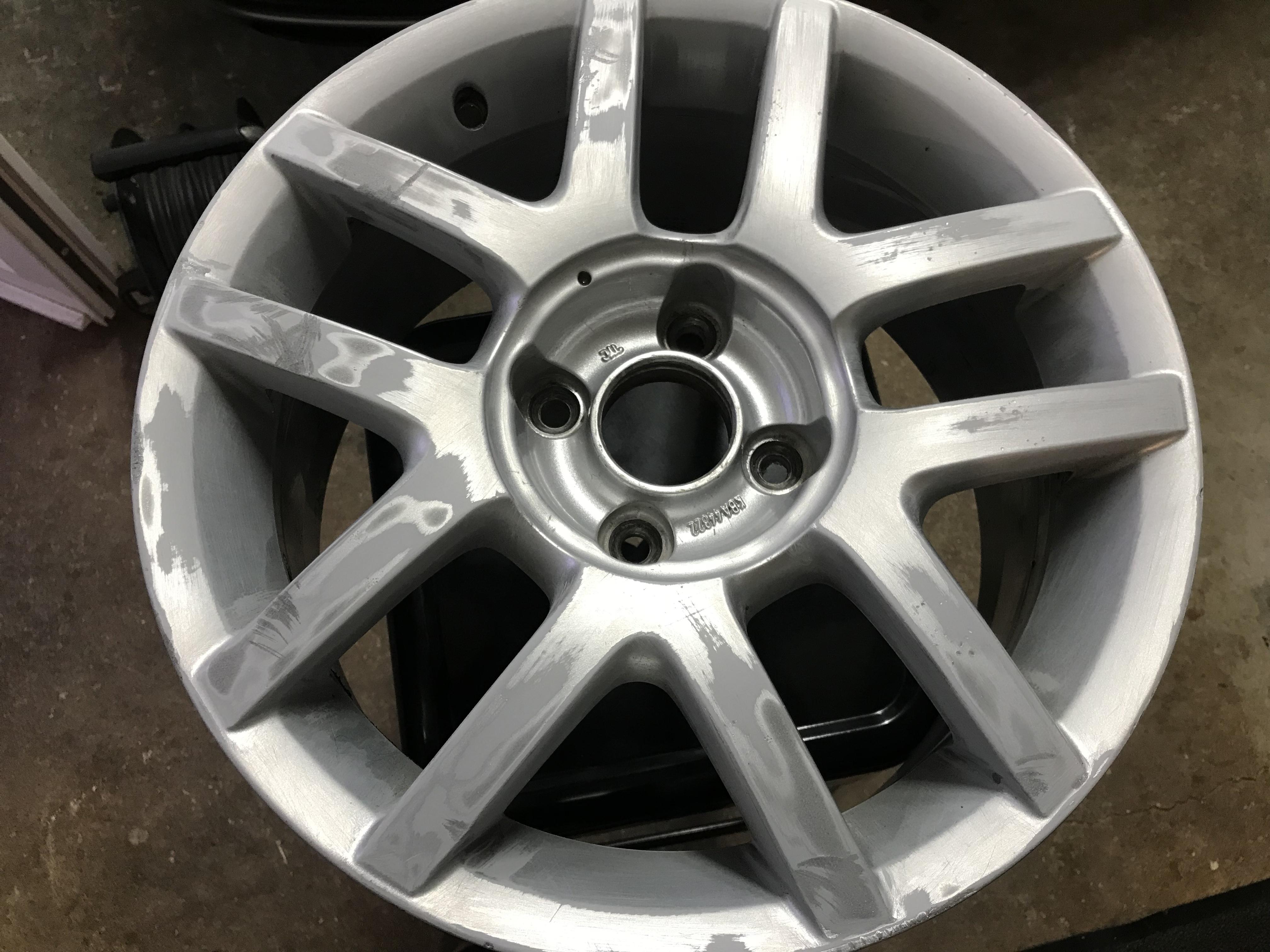

Une fois le séchage fait prenez la toile émeri de 80 pour poncé le surplus de produit métal répare epoxy
2019_03_09_10_31_49_3A597AA7-2AA6-4639-A
Bon le rajout de matières étant ok il va falloir passé au côté finition
Prenez le mastic de rebouchage polyester et appliqué sur toutes les parties de la jante que vous avez poncé au 80
