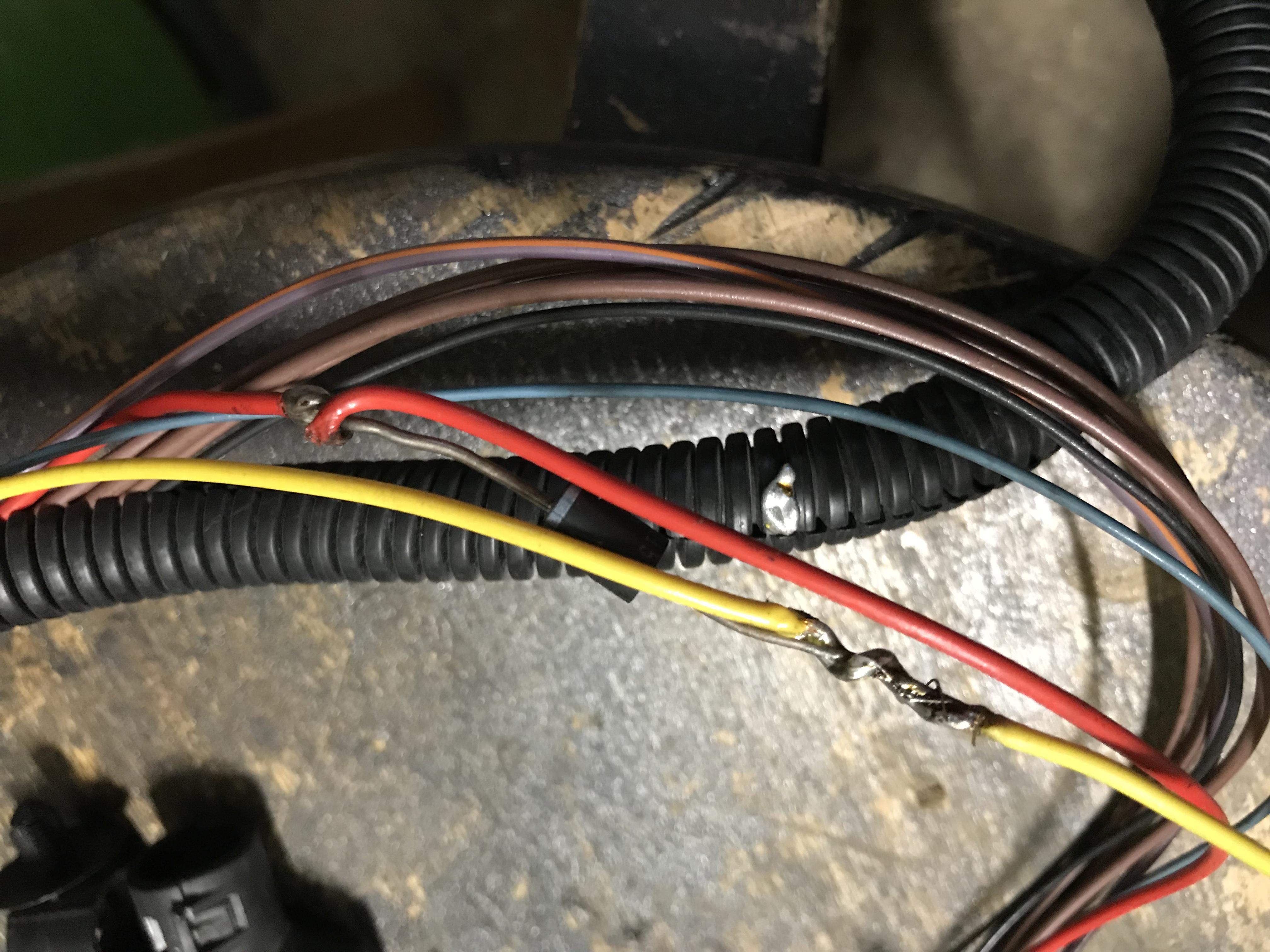

Le T8/2 doit être coupé de la prise du xénon à environ 5cm
Maintenant prendre le T8/2 du côté du phare et le soudé sur le T8/3
2019_01_13_09_00_16_F6AE9413-6BF1-4207-Acette opération permet au volet du bi-xénons de fonctionner et de rendre le phare opérationnel

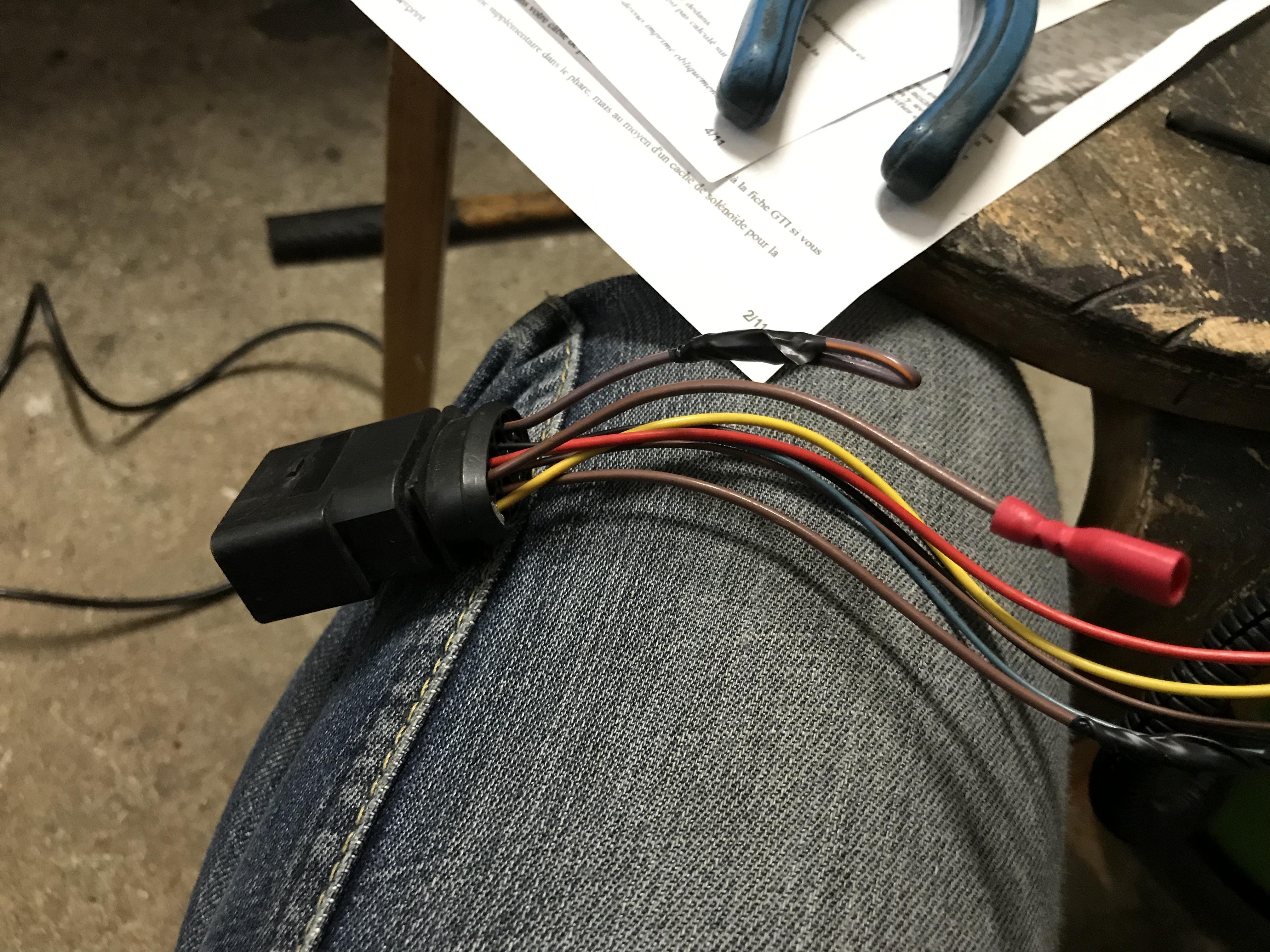

Pour cela faut couper le T8/8 de la fiche du xénon et isolé le fils qui sort de la fiche T8/8 car il ne servira plus2019_01_13_09_17_40_FB2A46BC-5431-490C-8comme sa
 et aussi celui du clignotant de la calandre donc le gris/blanc pour le gauche et le noir/vert pour le droit
Avec des fiches à sertir mâle/femelle 2019_01_13_09_09_38_B3E7E870-6667-41D1-9comme celle-ci
Prendre les fiches et en mettre une sur le fils côté lampe du clignotant de calandre et raccorder celui-ci sur le fil  du T8/8 côté lampe du xénons (couleur pourpre et orange)du coup maintenant le clignotant sera dans le xenons  :danser:

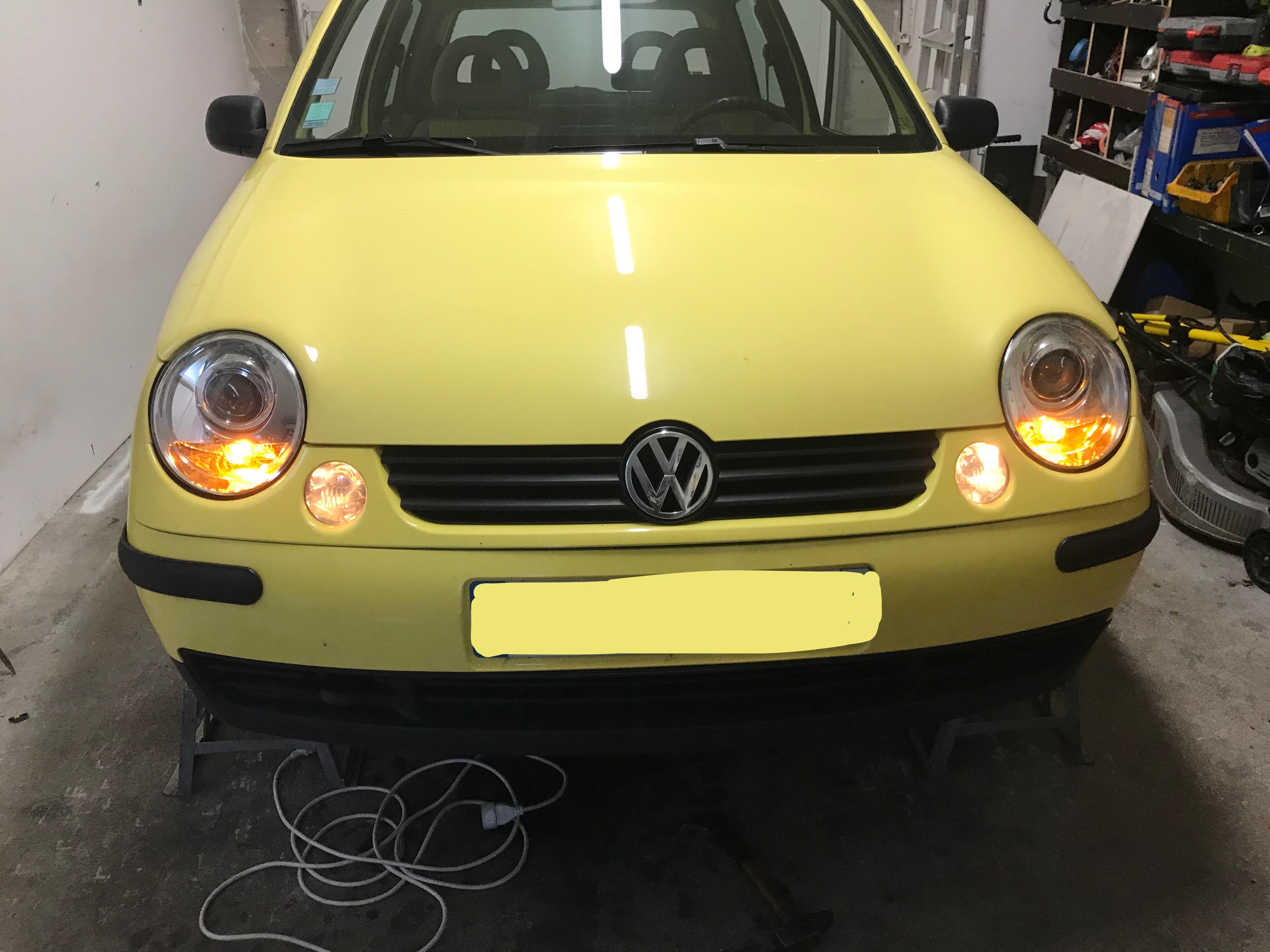

2019_01_13_09_25_32_584B21B1-00A9-4002-Axenons en place  :danser:  :danser:  :love:
2019_01_13_09_27_11_DB4ECF09-6D9F-4444-BVeilleuses allumées :nikel:
2019_01_13_09_28_35_E6C97B4C-AB26-4D61-Aveilleuses et clignotants fonctionnels  :love:
2019_01_13_09_30_22_52C5941C-823D-495A-AVeilleuses et feux de croisements Check
2019_01_13_09_31_51_9833A419-5F22-46AA-Aplein phare et veilleuse Check  :mrgreen:
Donc tout est opérationnel  :danser:  :love:
Petite précision importante pour les veilleuses j’ai pris des ampoules P21/4W pour pouvoir utilisé que la partie 4W donc dans le culot du porte ampoules faut juste se débrouiller pour qu’un seul filament fonctionne et autant que possible celui du 4W car si vous utilisé le 21w le bloc clignotant va fondre  :joker:
