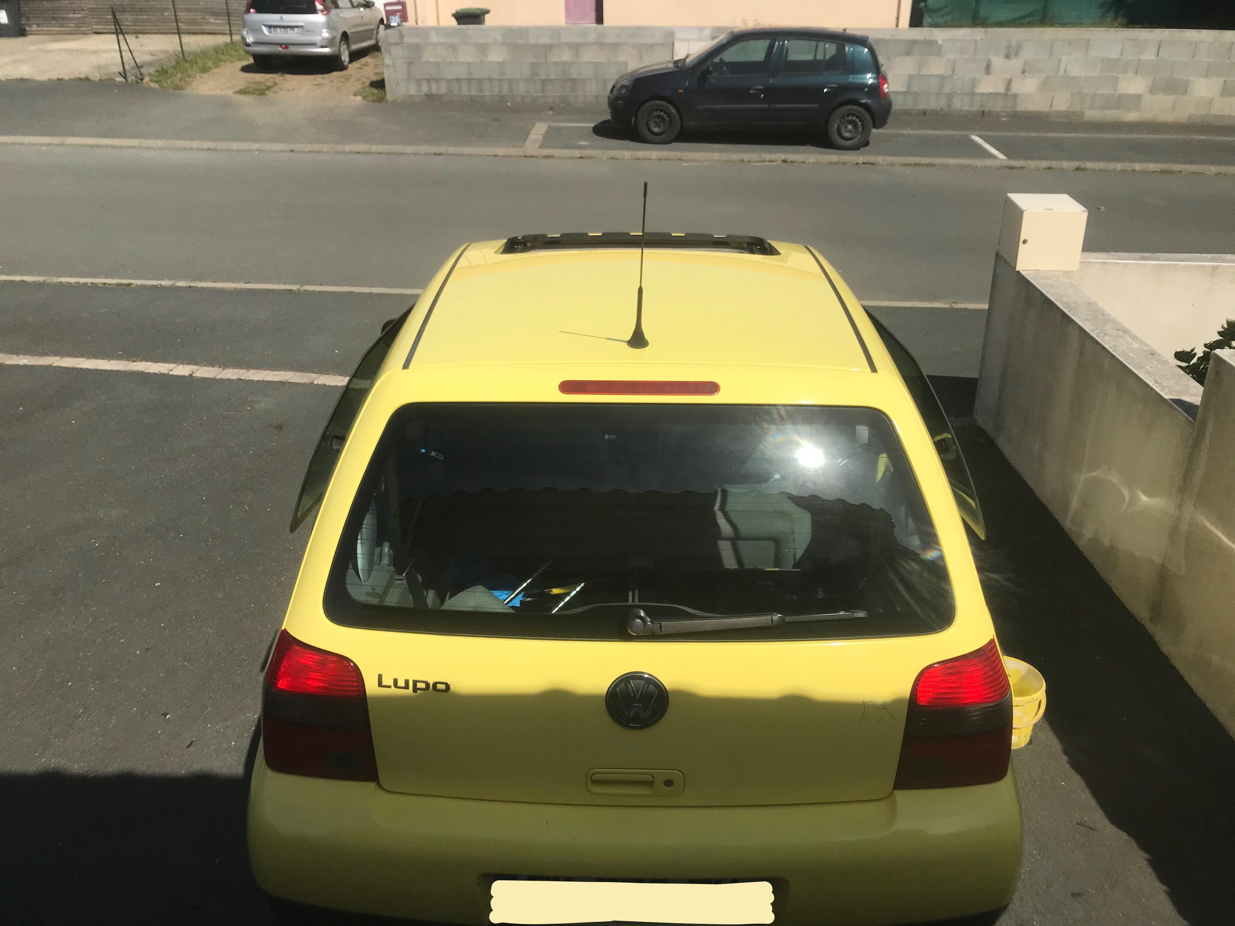

Coucou tout le monde

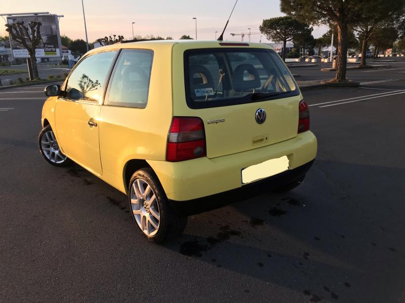

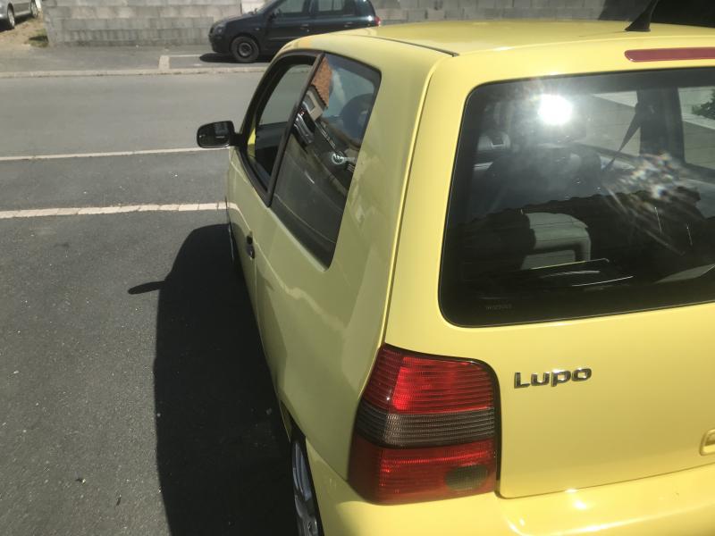

Et oui je vous présente une petite nouvelle dans la famille mdrrrr
Elle aura pour but de m’emmener au boulot tous les jours et d’assurer le coup lors des entretiens sur la polo et là golf  :danser:
Tadaaaaaa je vous présente "poussin" ne me demander pas pourquoi les photos parlent d’elle Même mdrrrr
2018_11_10_14_29_02_A5C17741-8CD9-4A82-8
2018_11_10_14_29_55_D9DA7F3A-3C0F-4680-9
2018_11_10_14_31_00_81A3FD65-2D2A-4FB0-A
2018_11_10_14_32_01_EBF099B2-C0E2-4D4E-A
2018_11_10_14_33_04_467A8C96-6596-4041-8

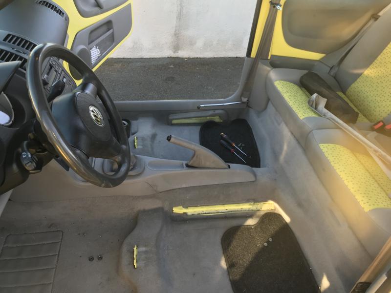

Donc il s’agit d’une lupo tdi75 de finition basis (vu l’étiquette qui se trouve dans le coffre)
Elle dispose du toit ouvrant donc c’est cool mais à vérifier car il ne fonctionne pas
Elle a donc 215 000km et la distribution a été faite en garage donc je suis peinard

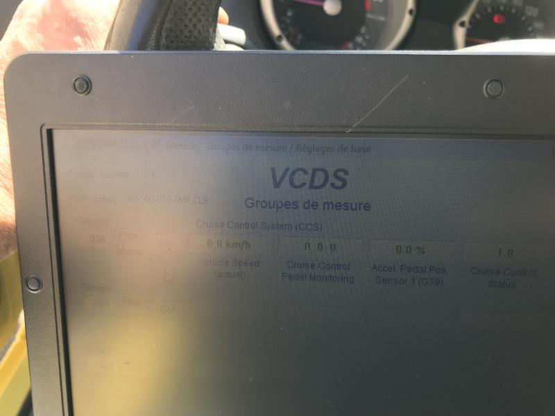

J’ai passé le vagcom avec l’ancien propriétaire et j’ai le code défaut G27 et G28 qui sont ressorti mais rien de méchant
Puis avant de prendre la route j’ai été faire le plein mdrrrr euhhhhh 32€ et j’étais au taquet trop cool
Donc affaire à suivre les gars car elle vas avoir le droit d’un petit traitement de faveur

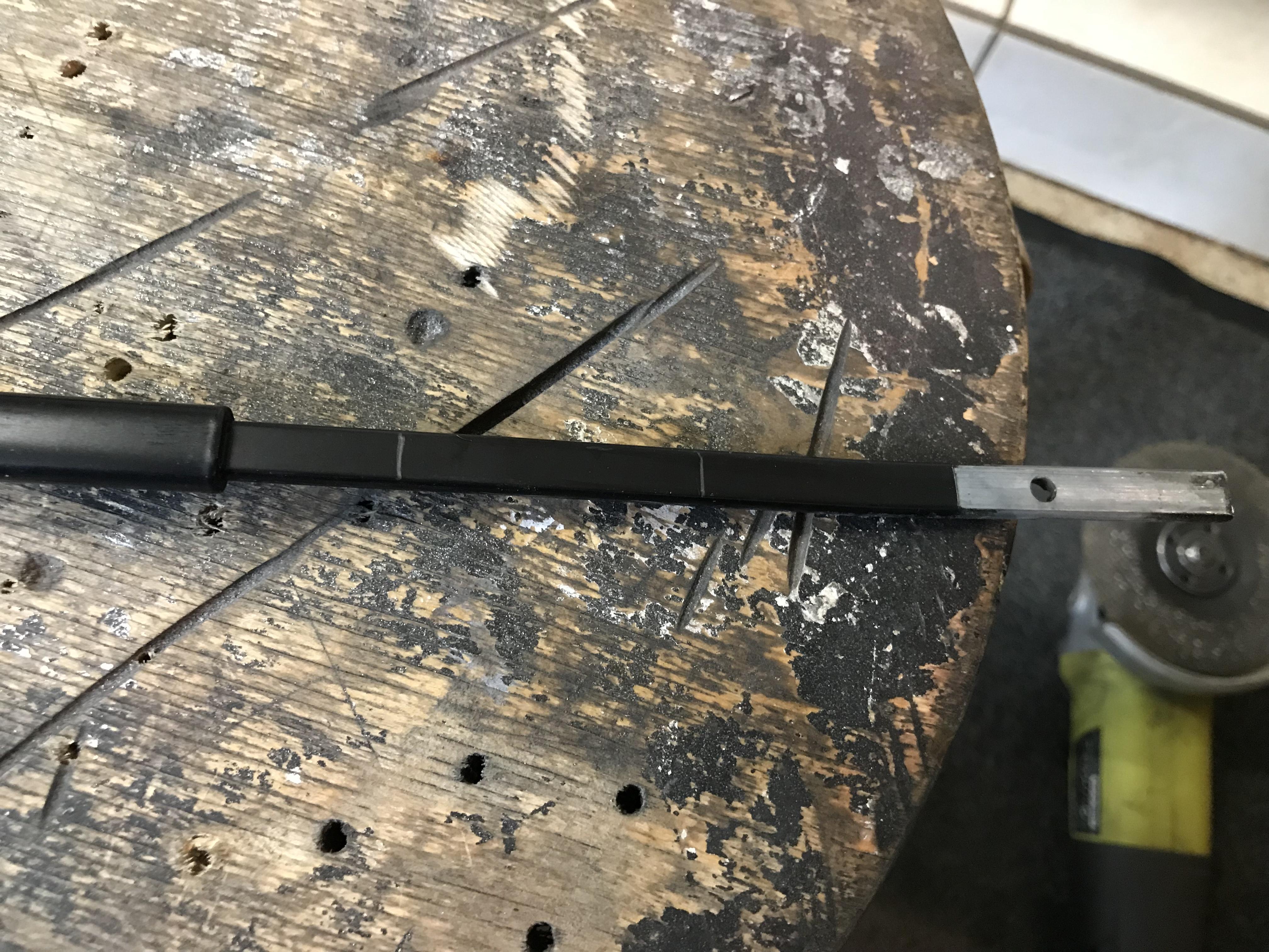

1ère étape sortir l’embout d’accrochage du balais
2018_12_31_11_27_58_A69197DB-6B11-48C6-B
Puis raccourcir l’ensemble  :mrgreen:
2018_12_31_11_29_50_5EA668AA-EFB5-4573-8petit essai  :nikel: mais au niveau du pied rien ne vas plus car sur l’origine il est incliné hors sur celui de UP c’est droit donc c’est reparti

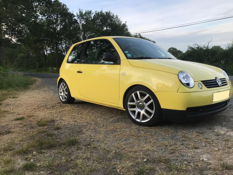

Bon maintenant place à la petite modif du week-end  :joker:
Les xénons de la GTI sont enfin installés non sans mal  :pingouin2:

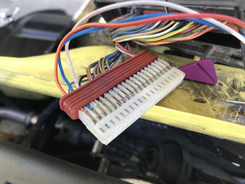

2019_01_13_08_40_18_BDBDCFE8-D2C4-4F9B-9tout d’abord mettre le poussin sur la table d’opération
Ensuite comme j’ai pas envi de touché au faisceau d’origine, j’éffectue l’opération sur le faisceau du phare xénon  :mrgreen:
Dans un 1er temps il faut se munir de 2 diodes réf:VS-95SQ015 que vous trouverez sur internet
2019_01_13_08_42_53_C32D4FFA-065F-4232-Amise en place de la diode de la T8 du phare xenons gti
Donc T8/4 vers T8/1
Ensuite dans mon cas je veux que mes xénons aient un fonctionnement d’origine se qui implique que les clignotants des xénons doivent fonctionner et que la veilleuse soit dans le clignotant de la calandre
Petit rappel sur le lupo tdi
Clignotant dans la calandre et veilleuse dans le phare
Et sur le phare xénon de la GTI
clignotant dans le phare xénon et veilleuse dans la calandre
Donc gros dilemme ?  :punition:
Résultat des courses
Le T8/2 doit être coupé de la prise du xénon à environ 5cm
Maintenant prendre le T8/2 du côté du phare et le soudé sur le T8/3
2019_01_13_09_00_16_F6AE9413-6BF1-4207-Acette opération permet au volet du bi-xénons de fonctionner et de rendre le phare opérationnel
Donc plus qu’a résoudre le soucis du clignotant et de la veilleuse
Pour cela faut couper le T8/8 de la fiche du xénon et isolé le fils qui sort de la fiche T8/8 car il ne servira plus2019_01_13_09_17_40_FB2A46BC-5431-490C-8comme sa
 et aussi celui du clignotant de la calandre donc le gris/blanc pour le gauche et le noir/vert pour le droit
Avec des fiches à sertir mâle/femelle 2019_01_13_09_09_38_B3E7E870-6667-41D1-9comme celle-ci
Prendre les fiches et en mettre une sur le fils côté lampe du clignotant de calandre et raccorder celui-ci sur le fil  du T8/8 côté lampe du xénons (couleur pourpre et orange)du coup maintenant le clignotant sera dans le xenons  :danser:
Du coup maintenant il reste à mettre la veilleuse à la place des clignotant de la calandre  :?:
Pour ça rien de plus simple mdrrrr
Vous vous souvenez d’avoir coupé le fil de la T8/2 du coup mettez sur le fil qui sort de la prise une fiche à sertir
Puis sur le fil du clignotant côté faisceau mettez aussi une fiche à sertir et raccorder ensemble le T8/2 avec le fil du clignotant et tout sera opérationnel  :danser:

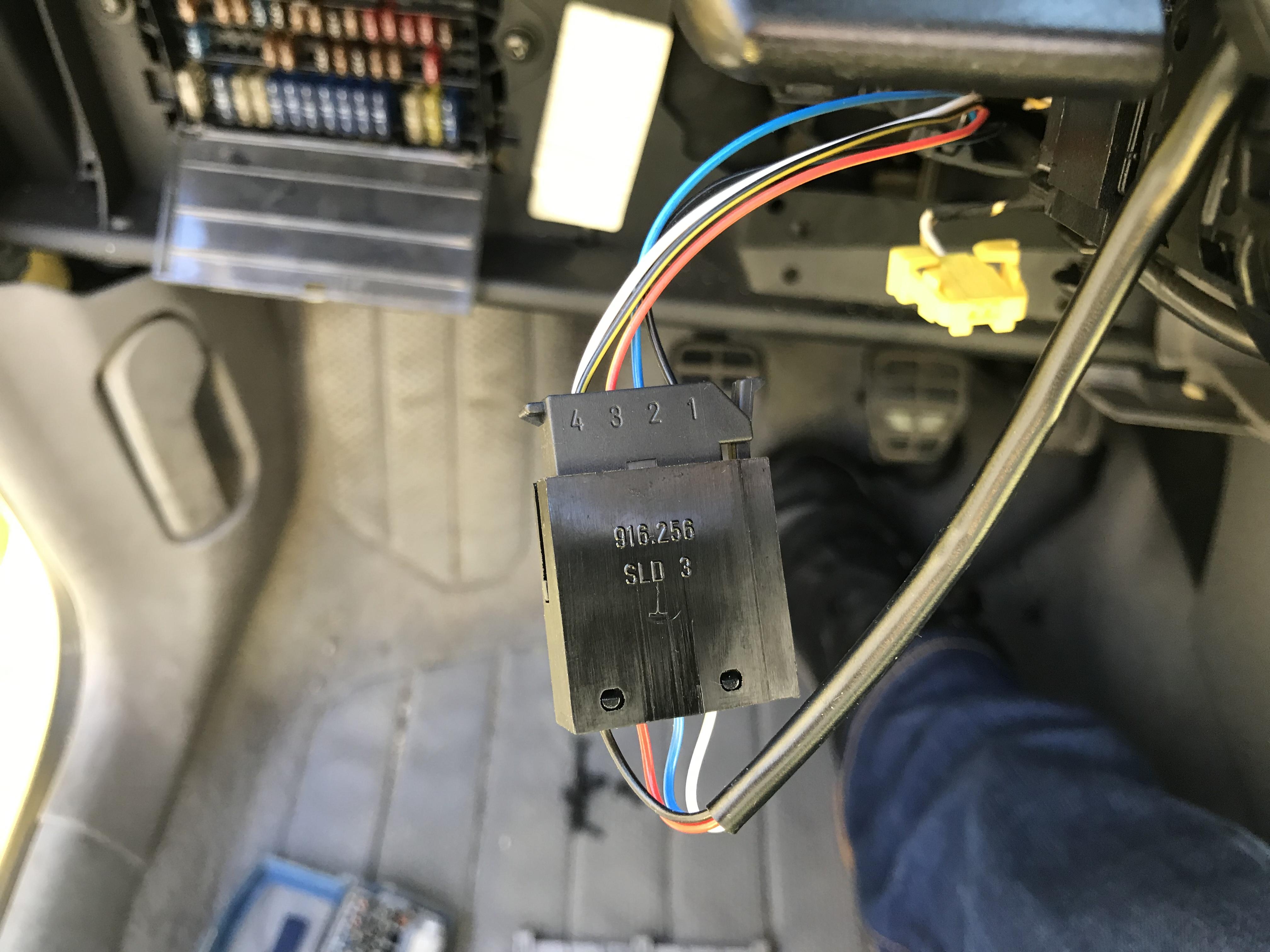

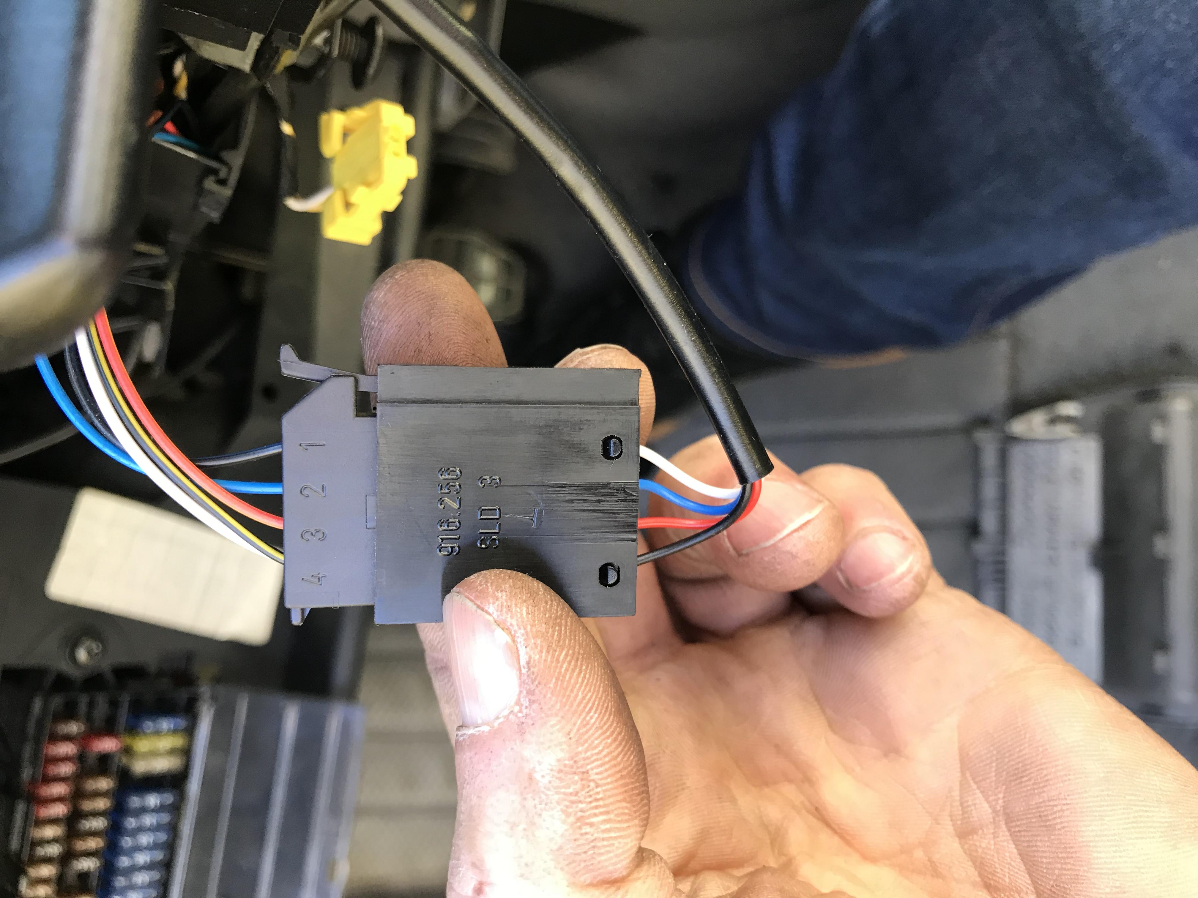

2019_01_23_20_41_10_F926676A-1422-46FB-B2019_01_23_20_41_59_5782CE10-FF08-4C13-8repérage des fils
T6/1>blanc >+12 après contact ou fusible 5 ?
T6/2>noir.  >masse
T6/3>gris.  >contact sur le fil de marche arrière
T6/4>jaune> ne me sert pas
T6/5>marron>ne me sert pas
T6/6>vert.  >ne me sert pas

La 1ère étape a été de trouvé une gaine donc pour faire court j’ai coupé une gaine alu  :joker:

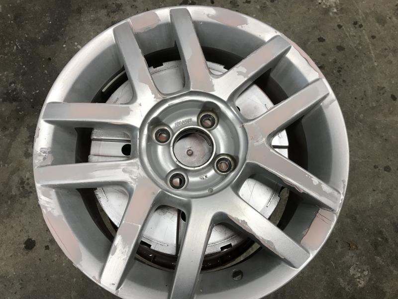

Donc dans un 1er temps le tuto vous montrera comment refaire vos jantes,si vous avez frotté le long d’un trottoir où qu’elles ont une sale tronche avec les années
Alors ma façon de faire est ce qu’elle est mais elle fonctionne ,et si y’a des personnes qui critique sachez que je ne suis pas carrossier et que je fais avec les moyens du bord  :joker: dans tous les cas merci de me lire  :merci:  :bisous:
Voici les produits utilisés
2019_03_09_07_03_03_F05DCC5D-2C6D-44DD-8
Comme vous pouvez le voir de gauche à droite en haut
1 Acétone,1 apprêt gris ,2 bombes de peinture,1 vernis epoxy
En bas de gauche à droite
1 kit métal répare epoxy, 1 pot de mastic de rebouchage polyester, une pelote de laine d’acier type 000,de la toile émeri en 80, 1 feuille de 240, 1 feuille de 600
Tout d’abord l’état des jantes
2019_03_09_07_00_10_05DF15B9-3075-48D1-A
Beurkkkk pas beauuuuuu :punition:
Avant toute chose il est important que tous les supports (jantes) soit propre ,donc nettoyage avec du super dégraissant pour ma part j’ai juste pris du produit à vaisselle et une bonne vieille éponge et laissé séché correctement
Pour la prochaine étape j’ai oublié de faire des photos mais pas grave je vais vous expliquer mdrrrr :pingouin2: prenez la laine d’acier et frotter toutes les jantes histoire de faire sauté le vernis existant,puis avec un chiffon propre et l'acétone dégraisser toute les jantes
Si vos jantes sont grignotées comme les miennes
2019_03_09_10_18_59_0DF384A3-7C09-4C62-B
Donc comme sa outchhh  :punition: il va falloir faire du rajout de matière et pour ce faire utiliser du métal répare epoxy et préparer un mélange semi liquide
Une cuillère à café de poudre pour une cuillère de résine
2019_03_09_10_22_39_5BBAD938-FB16-48AA-A
Voilà ce que donne une cuillère de poudre  :nikel:
Maintenant que vous avez bien mélangé la préparation vous l’appliquez sur la partie endommagée de la jante
2019_03_09_10_25_47_35CC9280-2F7C-42D0-B
Maintenant laissez le reposer 12h avant de pouvoir le travailler
Une fois le séchage fait prenez la toile émeri de 80 pour poncé le surplus de produit métal répare epoxy
2019_03_09_10_31_49_3A597AA7-2AA6-4639-A
Bon le rajout de matières étant ok il va falloir passé au côté finition
Prenez le mastic de rebouchage polyester et appliqué sur toutes les parties de la jante que vous avez poncé au 80
Pour résumer le dosage une cuillère de mastic pour une noisette de durcisseur (pour info plus vous mettez du durcisseur plus le séchage sera rapide et donc l’application devra être effectuée rapidement,sinon votre mélange sera inutilisable)
2019_03_09_10_34_59_2B0BC4D1-D5D0-4894-8
Une fois sec prenez le papier à poncé 240 à sec et poncé le polyester
2019_03_09_10_41_03_18873ECD-13BA-4642-A
Une fois avoir dégrossi le ponçage,il va falloir peaufiner encore la finition ,prenez le papier à poncé 600 et mettez le dans l’eau jusqu’à ce que le papier s’enroule sur lui même et poncé à l’eau toute la jante
2019_03_09_10_45_43_BE07FFB1-18F1-4954-9
Si vous êtes satisfait de votre ponçage, lavez votre jante et dégraisser la avec un chiffon et de l’acétone, avant de passé l’apprêt
2019_03_09_10_49_08_2022FD22-EE70-4134-A
plus qu’à laisser l’apprêt sécher tranquillement
Perso une fois sec j’ai re poncer l’apprêt au 600 à l’eau histoire de viré un Max de grain avant de passé la 1ère couche de peinture
2019_03_09_10_52_35_F096C4FC-9A2C-4E19-A
Et voila la 1ère couche c’est à ce moment là que tous les défauts apparaissent  :joker: et c’est aussi le moment où si la 1ère couche vous plaît vous laissez  tel quel ou vous décidez de poncé le défaut
Je vous cache pas que j’ai re poncer  :pingouin2:  :mrgreen: et re nettoyer et re dégraisser
Puis viens le passage de la 2ème couche de peinture
2019_03_09_10_58_44_9FCDF9B2-0085-4993-8
Ouffff vous pouvez respirer,laissez séché tranquillement avant l’étape finale
Maintenant attention avant il est impératif de tout préparer avant car le vernis epoxy une fois choqué vous avez 12h pour l’utiliser,passer ce délais,la bombe est HS et a 38€ la bombe ça serait dommage
Prenez la bombe de vernis epoxy et respectez le temps de mélange du produit
2 min avant de choqué la bombe et 2 min après et appliqué soigneusement le vernis
2019_03_09_11_07_54_B1BFE623-10F5-406E-8
 :love:  :love:  :love:
Et voila après le séchage complet vous pouvez admirer votre travail
2019_03_09_11_09_30_4A3E25CD-31EB-463D-B

L’poussin est chargé et il attend  :danser: prêt à faire feux mdrrrr
Allez quelques photos histoire de faire passé la pilule  :joker: ?
2019_04_18_16_58_08_E88B26D1-83EC-49CC-A
2019_04_18_16_59_15_3DB9A268-7D73-437F-B
2019_04_18_17_00_14_F2ED8BA2-CA25-4ACA-A
2019_04_18_17_01_20_0B5EEEDB-4790-4E9E-B
2019_04_18_17_02_42_6D68BEBA-63C4-48FE-9
Et pour le fun
Avant
Après
2019_04_18_18_15_10_B4EF5511-A071-4C96-A
 :love:  :love:  :love:  :danser:

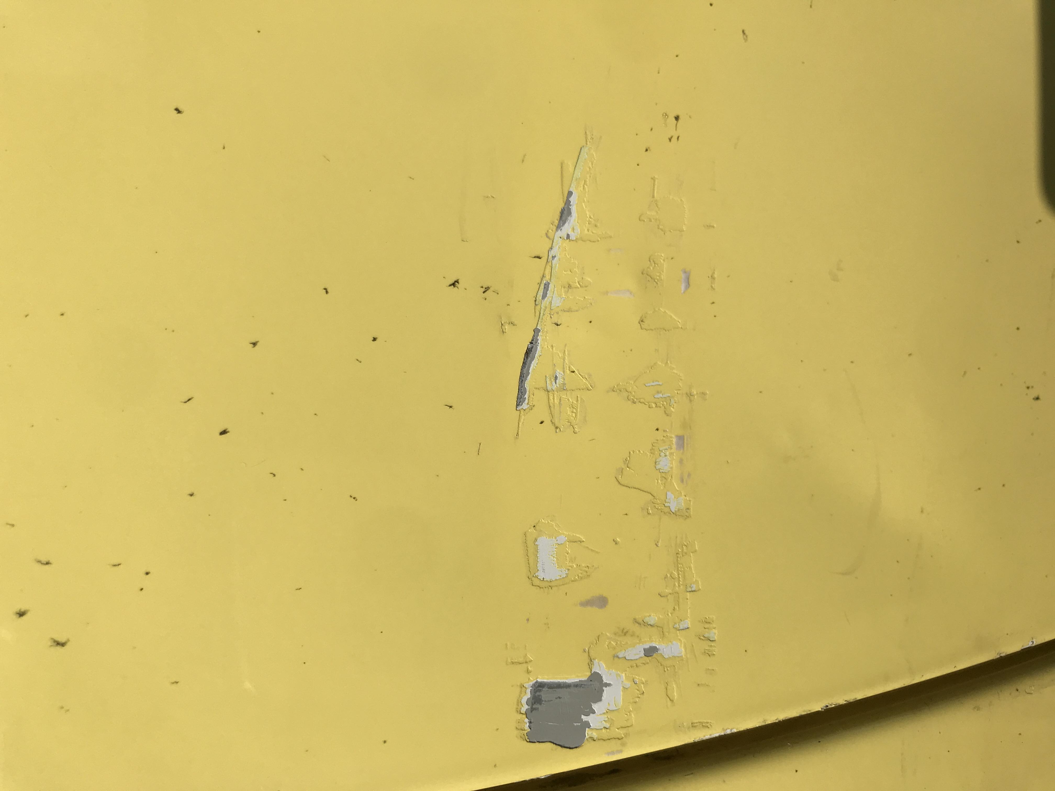

Et le deuxième effet kiscool il manque de la peinture sur la porte passager  :tantpis: bon ça ne ce voit pas de trop

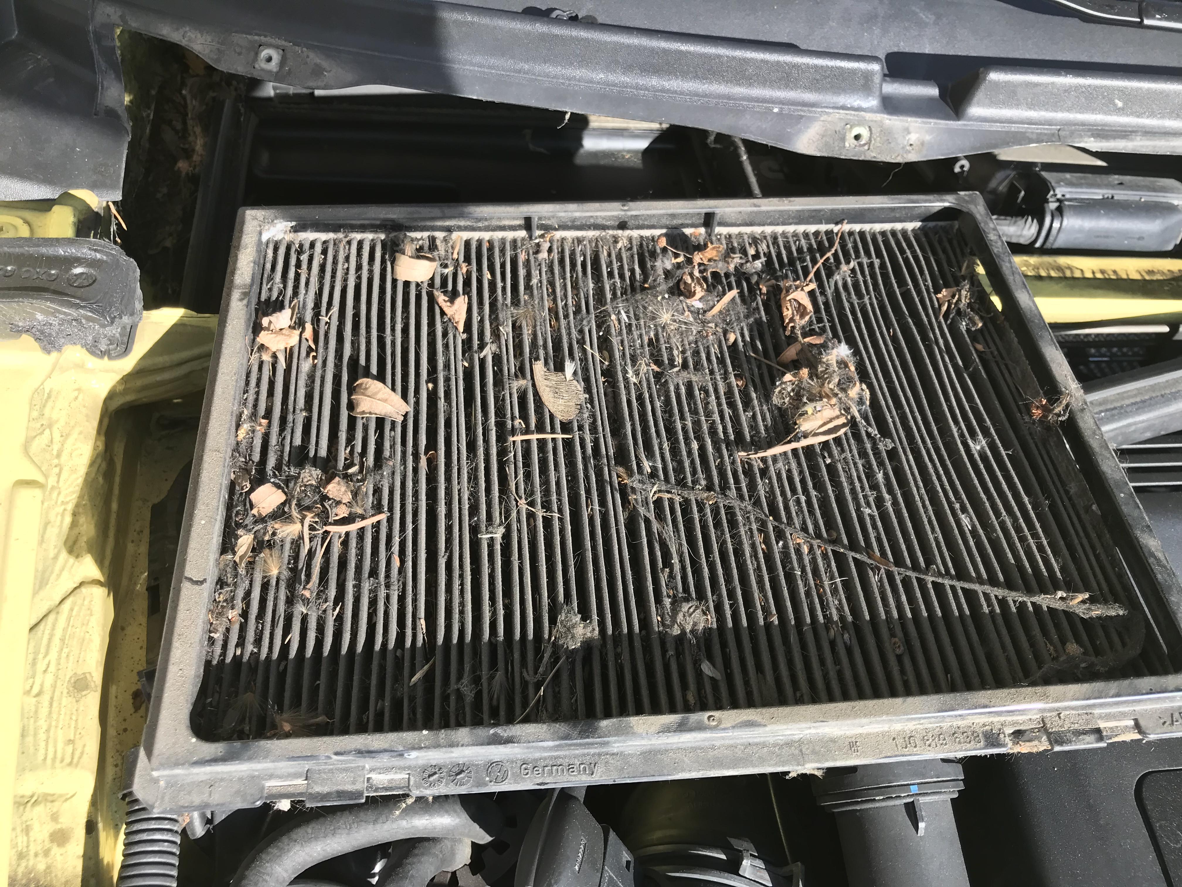

Et première surprise  :punition:
Après avoir démonté tout les plastiques de baie de pare-brise et les balais d’essuie-glaces
2019_05_12_14_45_17_8AF11CF8-D555-4005-B
Tadaaaaaa filtre de clim à l'état D’origine  :punition: donc à changer prochainement
2019_05_12_14_48_04_BBFE5461-0CEB-4045-9

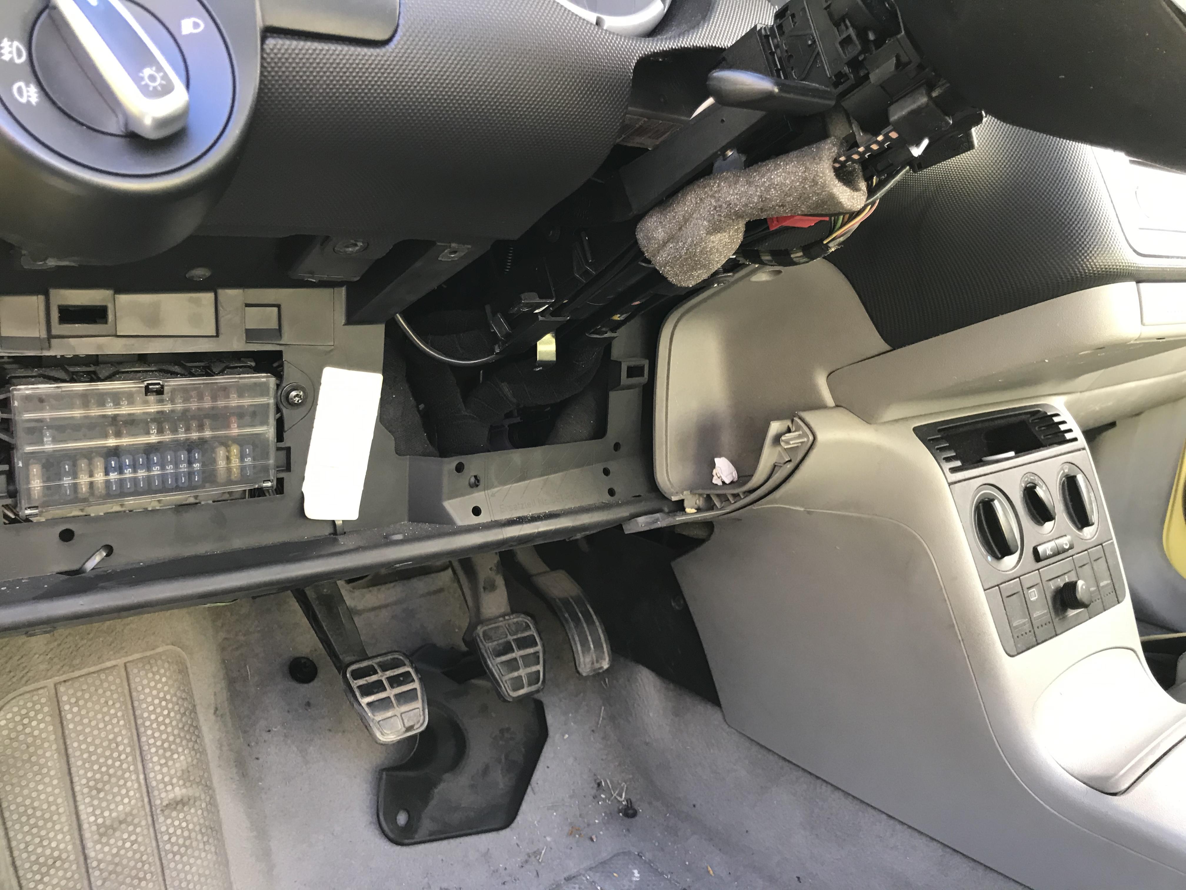

Ça sera à gauche du mastervack ,car y’a une pastille plastique qui donne accès à l’intérieur
2019_05_12_14_52_29_3B25FCF5-FFDE-4F7D-B
Du coup démontage de la batterie et go je passe à l’intérieur
2019_05_12_14_53_38_33EBFC92-A583-4787-9

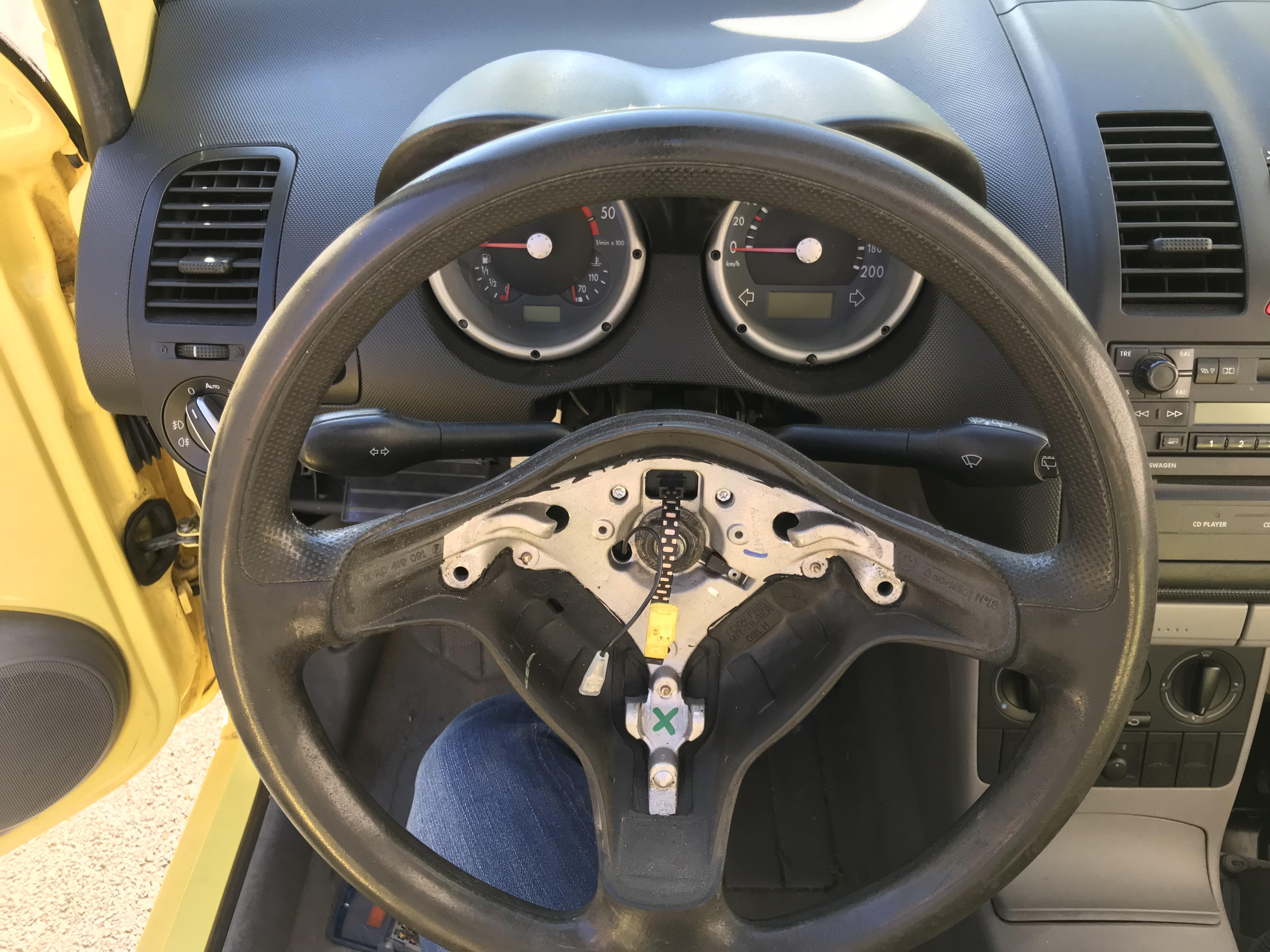

Démontage de d’une partie des plastiques sous le volant
2019_05_12_14_54_41_2FB17F53-8BA0-42F5-B
Tadaaaaaa voici par où passer le faisceau  :danser:
2019_05_12_14_55_39_99A1A054-6165-4DB4-8
Démontage de l’aibag ainsi que le volant
2019_05_12_14_57_03_E7F2068C-C9B6-4B30-8

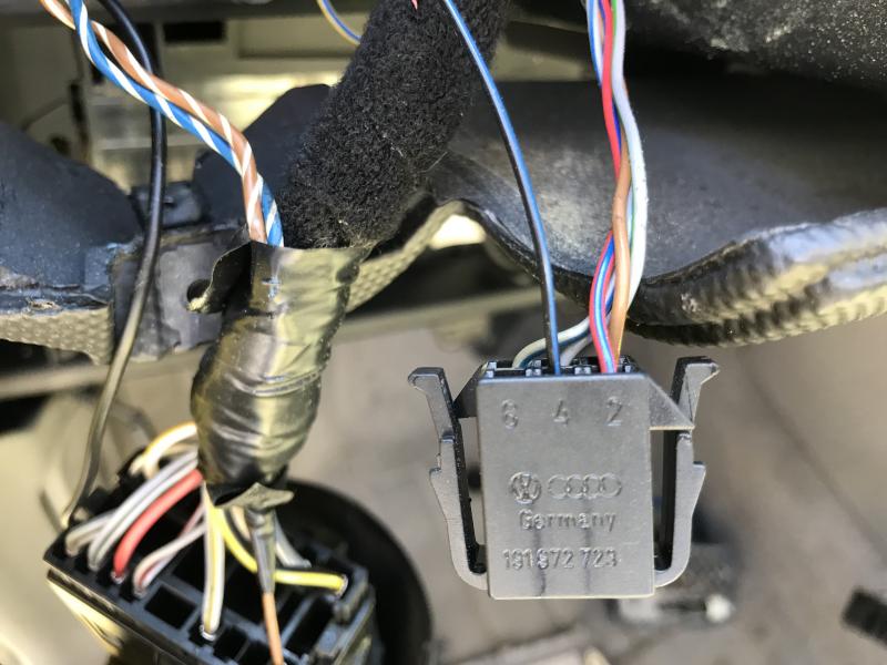

Branchement du faisceau sur le commodo
Et maintenant les choses sérieuses vont commencer pour info le faisceau comporte 4fil
Donc t4/1 >noir/bleu
        T4/2>Bleu clair
        T4/3>Rouge
        T4/4> 2 fil mis sur la même borne donc un blanc et un noir/jaune
2019_05_12_15_05_28_0ED0D1B8-DB9A-4E14-B
2019_05_12_15_06_18_7891CE6A-A49B-4FAE-A
Maintenant faut tout raccordé au calculateur
2019_05_12_15_17_43_730DFC8B-88CD-4C70-A
Pour nous ce qui nous intéresse c’est la fiche T81 c’est la C sur la photo du haut
2019_05_12_15_19_49_76DE7EB3-33D6-45D3-B
Je vous passe de dessossage de la T81 mdrrrr(j’ai zappé les photos  :joker: )
Donc prendre la partie de fiche qui va jusqu’à T43 et ont branche en T43/14 le fil noir /jaune du t4/4
Attention d’ailleurs car la T43 ne commence pas à 1 mais à 6
Puis prendre la seconde partie de la T81 celle qui va de 44 à 81
2019_05_12_15_29_57_0C91C3CA-205C-48DB-8
Donc T4/3>rouge sur T81/44
         T4/2>bleu clair T81/45
         T4/4>blanc.      T81/46
Ça va vous suivez toujours  :mrgreen:

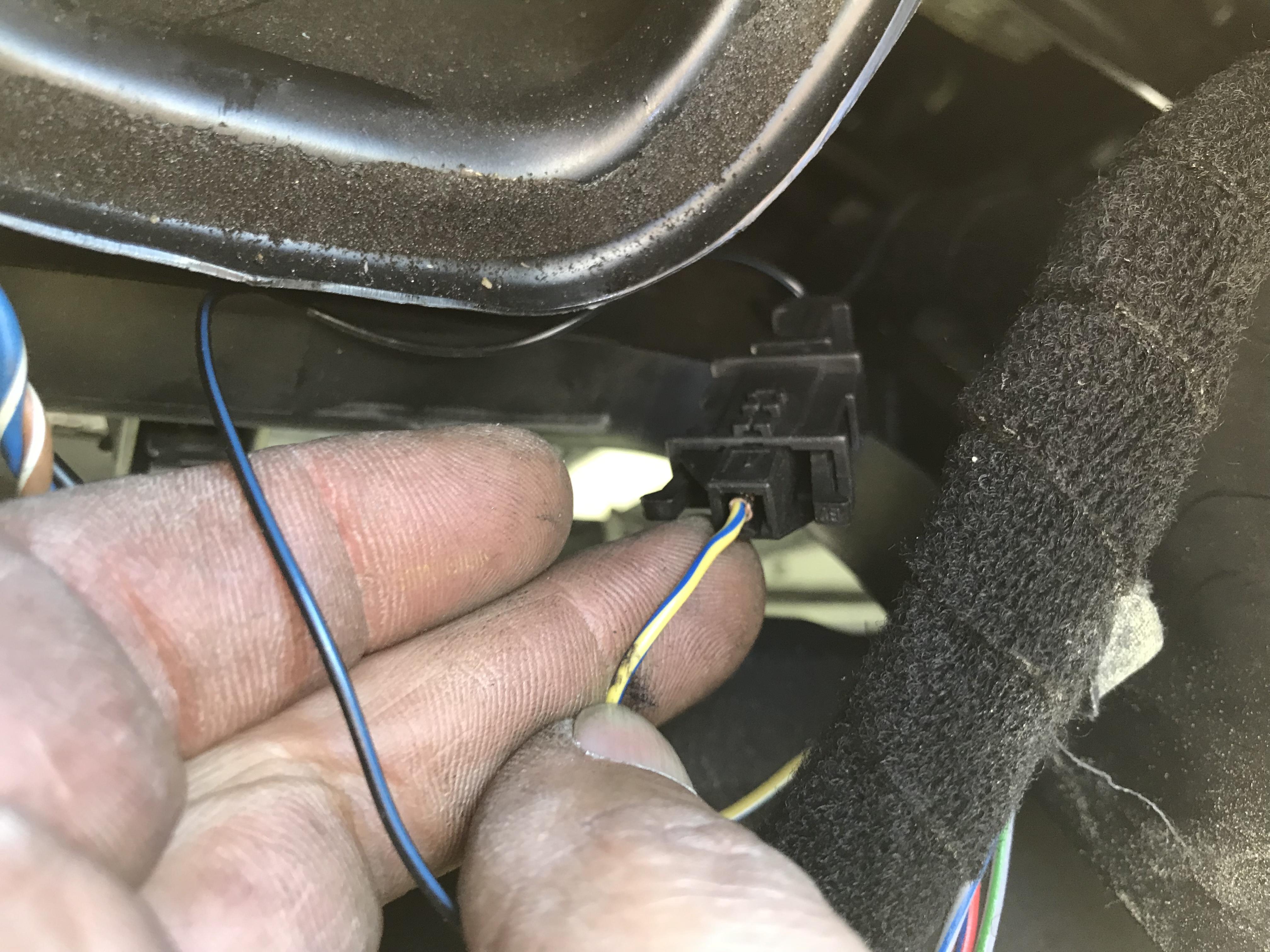

Bon maintenant faut alimenter le bouton donc faut cherché un +12, dans mon cas je me suis repris sur le variateur de luminosité sur la T6
2019_05_12_15_35_59_0A1133FE-8D13-428D-8
Donc t4/1>noir/bleu sur T6/4
Et repiquer le T6/4 sur la fiche fourni dans le câblage
2019_05_12_15_38_04_A5D0B6E1-8D8A-404D-9
Voila pour la partie branchement c’est fini  :danser:

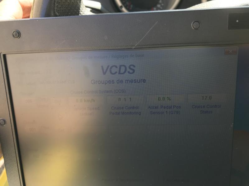

Maintenant faut activé le truc mdrrrr car sinon tout cela sert à rien
Prenez votre vagcom
Allez dans 1 moteur
Puis sélectionné 11
Et rentrer 11463
Et ok
Et voila
Ensuite vérifier les fonctions du régulateur
Aller en groupe de mesure et sélectionner canal 6
Puis mettez le régulateur en route vous devez avoir un 1 dans la case de droite
2019_05_12_15_44_02_2B7A2A8A-DA35-4775-8
Puis si vous freiner sur la 2ème case 0.1.1
2019_05_12_15_45_41_FA73DE40-A531-4E90-A
Et si vous freinez  et embrayez 1.0.0
2019_05_12_15_47_47_91C8FEE2-BBB0-4563-A
Donc tout est ok vous avez plus qu’à tout remonté et profiter de votre régulateur de vitesse

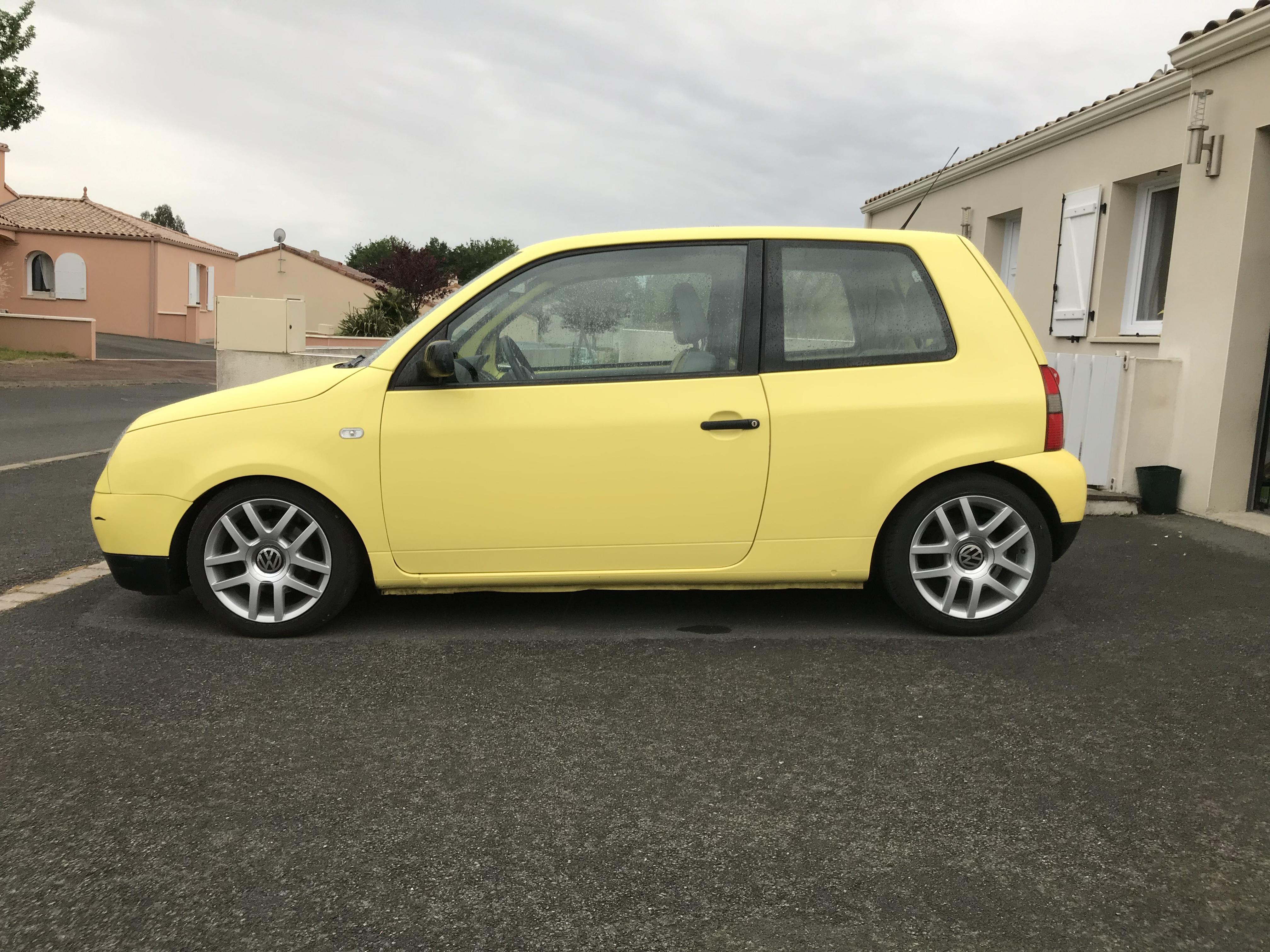

Coucou tous l’monde
Bon ce week-end j’ai bichonner le poussin pour qu’il soit présentable pour vous le montrer  :joker:
Tout d’abord nettoyage des sièges
2019_06_02_21_34_10_470212C6-EB43-4A98-A

État des lieux
2019_06_02_21_37_32_6904746F-EE9B-4447-9
2019_06_02_21_38_25_6152F062-3A44-46E7-B
Voila ça c’était avant et depuis le jours de son achat
Et Tadaaaaaa
2019_06_02_21_41_02_5A9A928F-BA69-41C4-A
Tout de suite ça change, du coup j’en ai profité pour faire les plastiques

Et le clou du spectacle ce soir à 17h je dis à ma petite femme tiens je monterai bien les combiné
Du coup elle me dit , tu as vu l’heure mdrrrr
Donc je sors les combinés et go je lance les hostilités  :mrgreen:
30min plus tard une roues de faite puis je part promener mon chien et à 18h30 je me remets dessus et à 19h l’avant est fini allez hop apéro  :mrgreen:  :oula:
Après le repas je me remets dessus pour finir l’arrière
2019_06_02_21_57_40_4779C2D7-D46E-4C62-B
2019_06_02_21_58_31_F6DE96D9-6698-4D17-9
2019_06_02_21_59_16_4750F66F-E8DD-4829-8
 :love:  :love:  :love:  :love:
Après un petit test routier le poussin est devenu un vrai kart c’est hyper plaisant
Niveau ressenti c’est top pas tape cul c’était une de mes craintes, mais c’est presque pareil que mes b12 donc c’est super
Seul bémol ça fait bas du coup pas de jump  :tantpis: et faudra faire gaffe au dos d’âne et ne plus arriver dessus comme un barbare  :heu:  :heu:

Et posé  :mrgreen:
2019_06_03_07_37_49_742467DD-6ABC-4454-9
 :danser:  :love:  :love:  :love:
Bon petit test routier
Bah c’est top  :love:  :love:  :love:
Dos d’âne passer à 45 impeccable  :joker: dans quelques temps les jump recommenceront mdrrr
Du coup un petit shooting photo dans un petit coin sympa
2019_06_04_09_20_51_EDC32F4E-DE41-43F2-9
2019_06_04_09_21_28_FCE38E6C-BD9D-4920-B
2019_06_04_09_22_15_A80C973D-44C5-42EC-8
elle est pas belle ma lup’eau mdrrrr
2019_06_04_09_22_50_0BDFD4A9-518D-4D6A-8
Elle est au top à mon goût  :love:  :love:

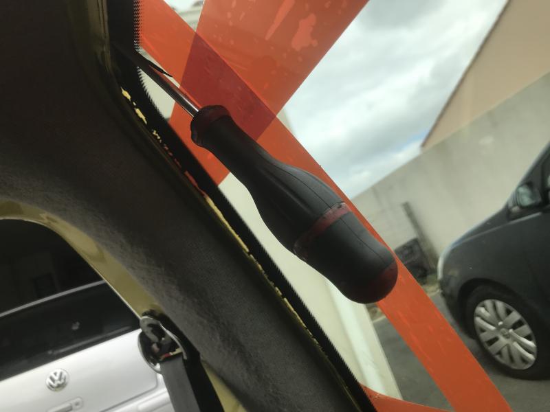

Après faut vérifier que derrière les anciennes vitres ,qu’il y a les inserts pour visser l’ensemble
Une fois que tout est ok c’est parti
Donc un cutter avec une lame de 25
Du wd40 afin de faciliter la découpe du joint
Pour faire bien faut pulvériser du WD40 sur le joint et la lame
2019_06_16_18_08_21_CCD914D2-8E59-46AF-9
2019_06_16_18_08_53_B30A5F1D-2E06-4EC5-8
Puis découper tranquillement mais par mesure de sécurité mettre du scotch pour assurer le coup
2019_06_16_18_10_10_2426B30A-18E5-40E0-B
2019_06_16_18_11_14_A1CDDA45-00AC-44D6-B
2019_06_16_18_11_40_3FB602B1-37DA-414A-8
Et hop opération réussi  :nikel:
2019_06_16_18_12_25_7C1E5962-1B0A-4EA0-9
Fermer
2019_06_16_18_13_03_865CD40D-56B0-49EF-8
Ouvert :love:  :love:  :love:

Coucou tous le monde
Bon si demain montage du module confort 1C0 962 258N
2019_06_22_21_49_05_F9820B6D-FD86-4DBC-B
D’après un autre site tout est pré câbler donc c’est cool
J’espère que c’est vrai  :joker:
