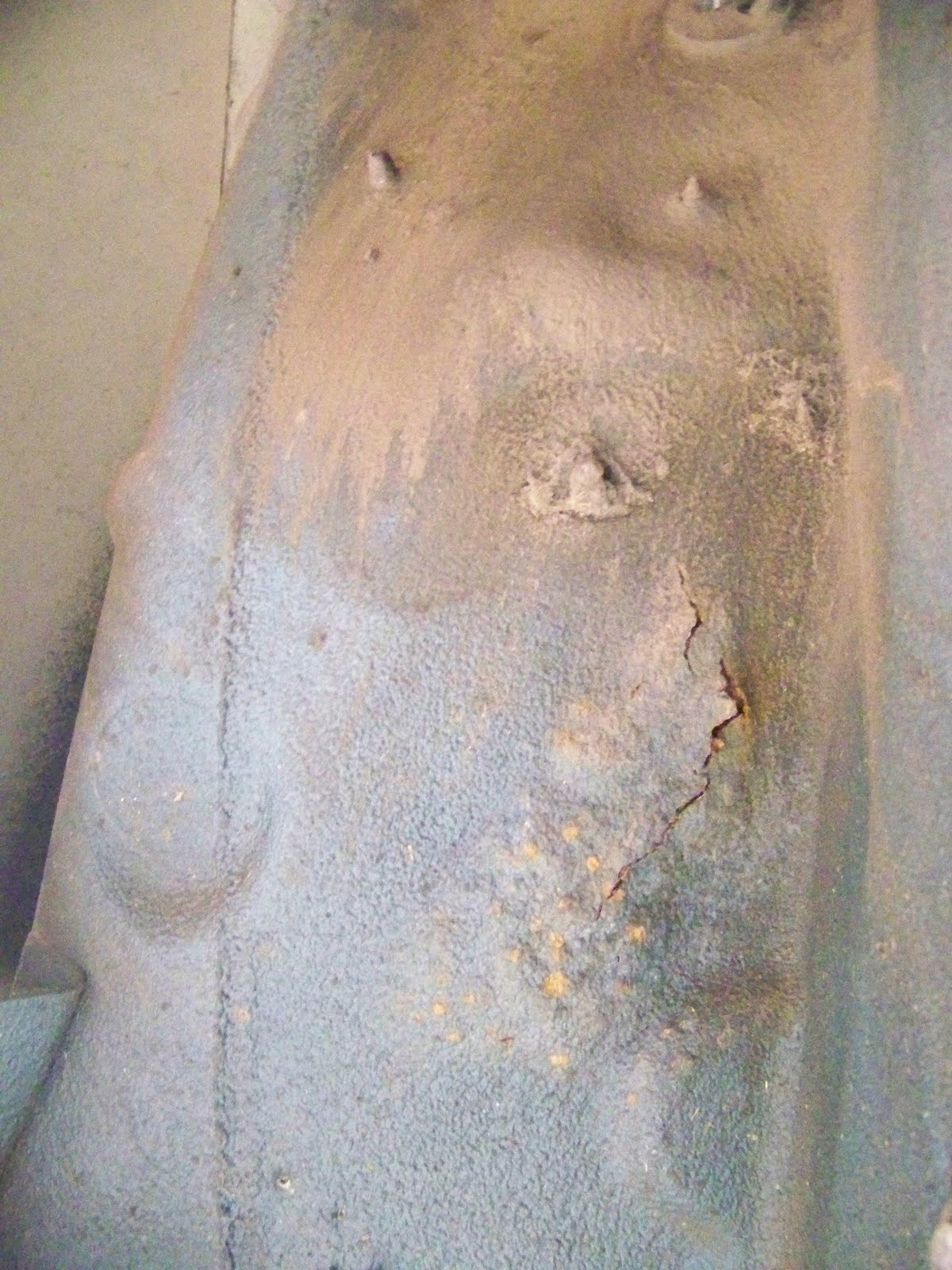

Châssis trouer par la rouille au niveau des supports de train arrière, infiltrations d'eau par les feux arrière (trou la jupe) idem au niveau des montants de pare-brise "en bas" et support de batterie trouer.
http://1.bp.blogspot.com/-A3dco2GngmA/TdoPZDTs-KI/AAAAAAAAAU0/oW8bGQoNdJQ/s1600/18.JPG
et pourtant de dessus ça ne ce vois pas, suffit de nettoyer en dessous.
http://3.bp.blogspot.com/-TJnSIerDG_s/ThIiBQmq3qI/AAAAAAAAAjc/MaDXhCQEcyg/s1600/IMG_0652.JPG
http://2.bp.blogspot.com/-fXAq5fcNc8Q/TdoPEsjXZRI/AAAAAAAAAUo/1TUIYERoZlk/s1600/15.JPG

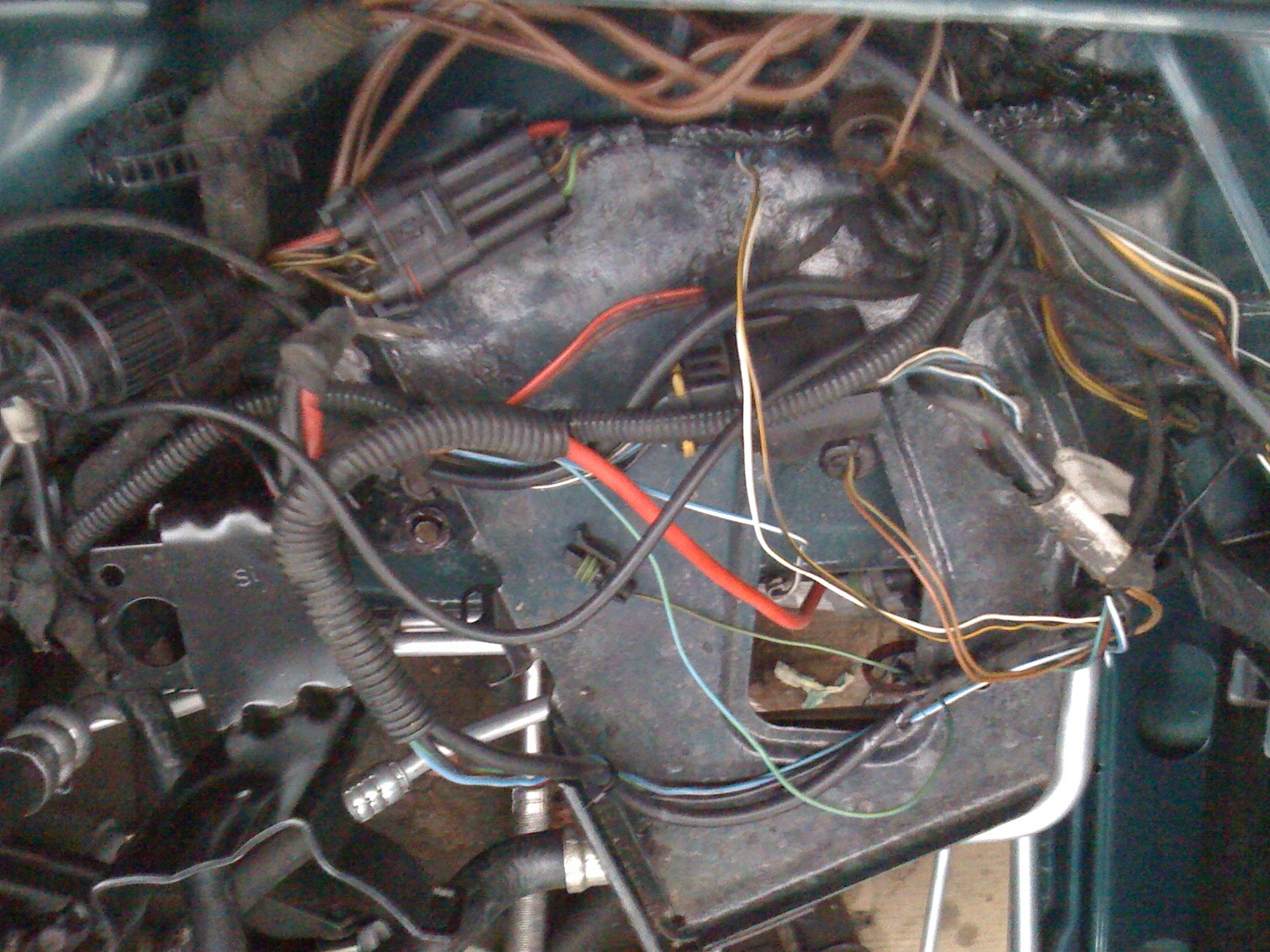

faisceau fragile (fusibles qui fondent).
pour le faisceau tu parle du faisceau moteur ?
