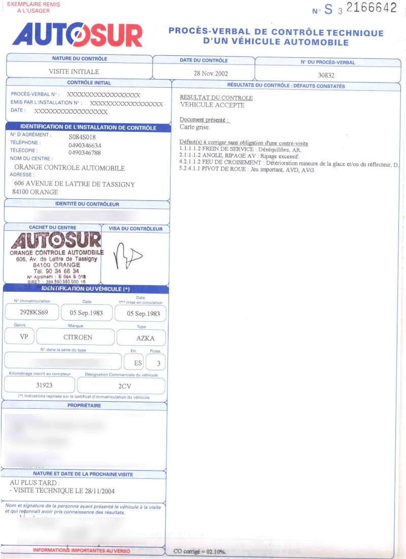

Soit une deuche Charleston de 83 avec aujourd'hui 33533 km.
Dernière utilisation fréquente en 2002/2003 puis standby dans garage/cales/bâche.
Test démarrage puis 10 km sur route la semaine dernière: RAS me semble-t il.
Dernier CT OK en nov 2002 à 31923 avec qq remarques (voir photo)
http://i32.servimg.com/u/f32/11/89/18/91/ct10.jpg
Je la repasse au CT la première semaine de févier afin de pouvoir participer à la Route d'Or.
A la vue des remarques de 2002 et dans le cadre d'une expédition Orange (84) - Grasse, y-a-t'ils des points que je devrai peaufiner ou vérifier pour être sûr de mon coup?

Tu vas au CT avec l'ancien. Si ton auto n'a pas fait trops de km et si le contrôleur n'est pas trop con elle passera. Sinon le jeux dans les pivots de roues est à voir.Le frein de service c'est juste un réglage.
pas tout à fait d'accord avec toi, crac...
il faut revoir les freins car une auto qui ne roule pas a souvent les freins qui se grippent.
pour le reste, ras.
les pivots de roue, on a ça sur les CT de toutes les deuches !!!
et quand je vois une 2cv de 33000 kms d'origine qui a également les pivots de roue avec du jeux, ça me fait marrer...
chtx, roule avec ta 2cv, assez souvent avant le CT, ça dégripera les freins au cas où. en l'essayant, appuie un peu sèchement sur les freins, tu verras si elle part d'un coté ou pas. si non, l'avant sevrait etre ok.
pour l'arrière, le CT te le dira. mais ça ne t'empechera pas de rouler et de venir à la rdo si souci à l'arrière !!
attention depuis le premier janvier nouvelles conditions pour le CT, beaucoup plus strict pour la direction et donc roulement et pivot. ce qui arrivait a passer risque fort de ne plus passer/
effectivement des frein restés longtemps s'en servir se dégradent, ( possibilité de corrosion au niveau des machoires et cylindres de roue, purge du circuit ...)
passe le CT et selon ce qui est signalé on te dira

je viens de passer une ami 6 bk de 68, avec 95000 km d'origine, qui n'avait pas roulé depuisune douzaine d'années, j'ai juste refait les freins av pour qu'elle s'arrète un peu quand je croise un stop et pour aller au contrôle nouvelle génération, puisque ce matin, résultat: le contrôle a duré comme d'habitude 1/2 h et 2 contre visites, 1 car le pot d'échappement est presque coupé en 2 et l'autre pour le frein ar G que je n'avais pas ouvert de toutes façons, donc du détail
je passe mes voitures toujours au même endroit chez autosur au Tignet
