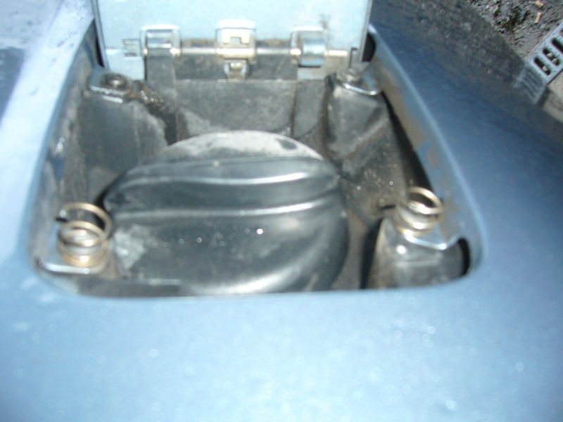

stephane011 0 Posté(e) le 24 octobre 2009 c'est la patte qui se trouve au milieu de la trappe qui se casse .mais comme elle ne casse pas nettement on ne le vois pas forcement , il lui reste juste un petit bout de plastique qui l'enpèche de tomber mais pas assez pour quelle soit solidaire de la trappe.du coup il n'y a que la patte qui bouge sous l'action du ressort.https://servimg.com/image_preview.php?i=108&u=13102000http://i80.servimg.com/u/f80/13/10/20/00/p1000814.jpgdu coup j'ai opté pour la solution a graceland et sa fonctionne super bien et en plus pour pas un sou.http://i80.servimg.com/u/f80/13/10/20/00/p1000816.jpg ps:je n'arrive pas a mettre les photos directement du coup je vous ais mis les liens Partager ce message Lien à poster Partager sur d’autres sites

fred84erick1 0 Posté(e) le 25 octobre 2009 Comment ils tiennent les ressorts siouplé , écrou et rondelle, on ne voit pas bien Partager ce message Lien à poster Partager sur d’autres sites
stephane011 0 Posté(e) le 25 octobre 2009 il y a 4 vis de maintien autour du bouchon de reservoir , il faut juste devisser les 2 a gauche du bouchon tu place les ressorts et tu remet les vis. Partager ce message Lien à poster Partager sur d’autres sites
