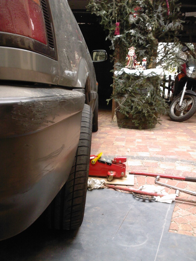

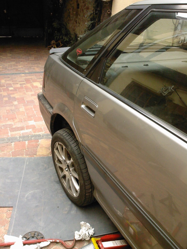

Après avoir tout remplacè pendant 4h30 dans le froid ma titine roule à nouveau Smile
Petites images :
J'ai tout remplacé, j'avais un bras arrière entier qui trainait chez moi alors j'ai tout monté Wink
Elle revient de Norauto, j'ai fais faire la géométrie complète des 4 roues et voilà elle roule tout bien Smile
Seul petit IK, le roulement de roue à du prendre un petit coup car j'entend un petit bourdonnement en roulant de 70km/h à ... km/h.
Mais bon j'ai pas mal économisé sur ce coup là Wink

Voilà, comme j'avais ça en stock j'ai également changé mon roulement arrière qui a dû morfler lors du choc, en 30minutes c'était fait. Donc elle est fini et d'attaque Smile !
Pour finir 3 photos de ma titine enfin terminée Smile
