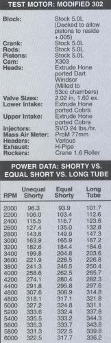

44445544 0 Posté(e) le 17 avril 2014 je sais pas si ça l'intéresse quelqu'un mais il avait ce test dans mustangfastfords du mois de juin restant de phrase page d'apres :power was up 15hp. In fact, horsepower and torque were up across the entire curve. With our little pony making 324 at the wheels, we're thinking about going with electric fan........je sais pas si le test est vrai (car il a certaine erreur comme bbk leur header n'ont pas de collecteur 3in comme autre erreur il dise que le setup avec les court c'était un x pipe bbk et sur la photo ce n'est pas ça, etc) mais comme ils disent tout moteur sont différent mais dans ce cas si bref quand meme intéressant à voir. Partager ce message Lien à poster Partager sur d’autres sites
Alex5.0 0 Posté(e) le 17 avril 2014 Les longtube vont toujours faire plus de force que des courts , le fait d'avoir un long tuyau balance plus l exhaust scavenging et lorsque les tuyau sont court les pulsation des cylindres voisin nuise parfois au bon flow des autres. Partager ce message Lien à poster Partager sur d’autres sites
srtbob 0 Posté(e) le 20 avril 2014 Alex5.0 a écrit:Les longtube vont toujours faire plus de force que des courts , le fait d'avoir un long tuyau balance plus l exhaust scavenging et lorsque les tuyau sont court les pulsation des cylindres voisin nuise parfois au bon flow des autres. X2 ca résume pas mal ..... Partager ce message Lien à poster Partager sur d’autres sites
dramis85 0 Posté(e) le 21 avril 2014 http://img.photobucket.com/albums/v620/doru/club%20mustang%20quebec/boltons.jpgCa provient des données dyno de la section how-to .Ce resultat est different d'un de 5.0magazine qui donnait un parfait entre 2 aux equal lenght mais un avantage au mi-régime sur les 2 autres. Partager ce message Lien à poster Partager sur d’autres sites

dramis85 0 Posté(e) le 22 avril 2014 DkoD a écrit:pas a ce point la car j sait pas si t as deja vu les manifold d'origine mais aouch c'Est du 1" 1/4" etc lolPousse egal lol. Tu penses que ca donne combien de hp sur un fox casi stock des headers? Le setup d'exhaust au complet c'est autour de 10hp fke si tu peux en faire 12-13 en choisissant des pieces qui vont ensemble,c'est tant mieux! C'est de meme pour tout. Peak TorqueMufflers*****227.9@49004.7285.1@36003.5Short-tube headers****227.6@4900-0.3282.9@3600-2.275mm air meter230.8@50003.2288.1@37005.2Equal-length headers****231.9@49001.1287.4@3800-0.7Apres tetes et intake gt40Peak TorqueOff-road exhaust*****278.4@50002.8313.2@40002.6Cool, ice intake285.1@50006.7325.2@390012http://www.dfwstangs.net/forums/archive/index.php/t-25409.html fastford bolt on test 2006De la tout acheter en double c'est un autre histoire mais bon. Partager ce message Lien à poster Partager sur d’autres sites
jf866 0 Posté(e) le 22 avril 2014 entk moi j'ai des long tube et jamais je retournerais avec des short , sur un setup plutôt stock les long tube on peu d'avantage comparer les short sauf le low end torque de + , mais lorsque tu commence à avoir un setup assez hot les long tube s'impose surtout avec un cam qui a beaucoup d'overlap juste un exemple demême ,un gars avait fait le swap des mac 1 5/8 shorty vs des mac 1 5/8 long avec des condition semblable sur le 1/8milleavant : 7.84 @ 86.6mph - 1.64/60'après: 7.69 @ 88.1 - 1.64/60' Partager ce message Lien à poster Partager sur d’autres sites
