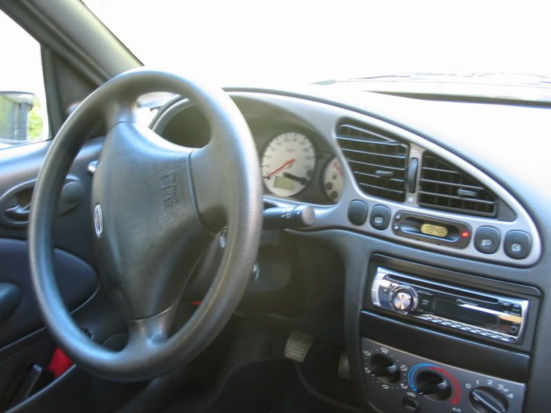

salut a tous je voudrai demonter mon volant mais je n'arrive pas a enlever le cache central. quelqu'un peut m'aider??
c'est pour quel modèle ? si tu as un air bag, n'oublies pas de débrancher la batterie avant de commencer sinon ça va te péter dans la tête . Sinon pour le cache centrale c'est soit clipsé soit il y a des vis derrière( côté compteur) elle sont au fond d'un trou normalement.
oui c'est exacte est c'est un modele avec airbag donc débranche ta battrie et vas doucement quand tu va tiré sur le cache de l'airbag pour pas arraché les fils
javai deja reperé ces fameux trous a l'arriere du volant et je n'y voit pas de vis mais 2 especes de lamelles j'ai essayé de faire levier dessus mais rien a moins que je sois vraiment incompetant... ou alors les vis sont cachées sous ces lamelles. cest pour Mk6 1.6l 16V clipper. ah oui aussi hier je suis allé a la casse et jai vu une escort avec compteur digital et cligno separés est ce que ca serai compatible avec ma voiture, qui est (analogique et cligno en un seul emplacement)???
