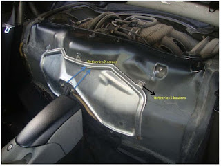

Après avoir retiré les moquettes intérieures, derrière les sièges conducteur et passager, vous trouverez cette plaque, servant de capot moteur. Retirez les vis présentées ci-dessous. Elles peuvent accrocher un peu si c'est la première fois que cela est démonté.

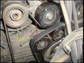

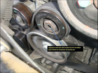

Notez avec précaution le passage de la courroie sur les différentes poulies. La plus importante de toutes est le galet ci-dessous : le tendeur. Posez votre clef à cloche avec le bon diamètre et effectuez un mouvement de rotation de haut en bas. Le tendeur se détendra et vous pourrez retirer la courroie par cette manière.
Une fois la courroie retirée, assurez-vous que cette dernière est en bon état. Traquez les craquelures, déchirures, etc. Si tout va bien, gardez la précieusement, elle resservira lors du remontage. N'oubliez jamais d'en avoir toujours une en stock. Pour le prix, c'est un petit investissement comparé aux désagréments que peuvent provoquer une courroie détériorée.

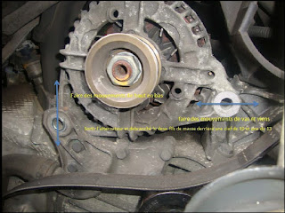

Retirer l'alternateur n'a rien de complexe, voir les deux flèches ci-dessous.

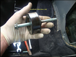

Retirez le galet de l'alternateur, afin de pouvoir retirer ce dernier facilement.
Retirer l'alternateur n'est pas si aisé ; il faut le bouger de gauche à droite et de haut en bas. Plusieurs fois. A un moment, il viendra tout seul. Derrière l'alternateur se trouve deux connexions électriques. Déconnectez les puis installez votre nouvel alternateur.
