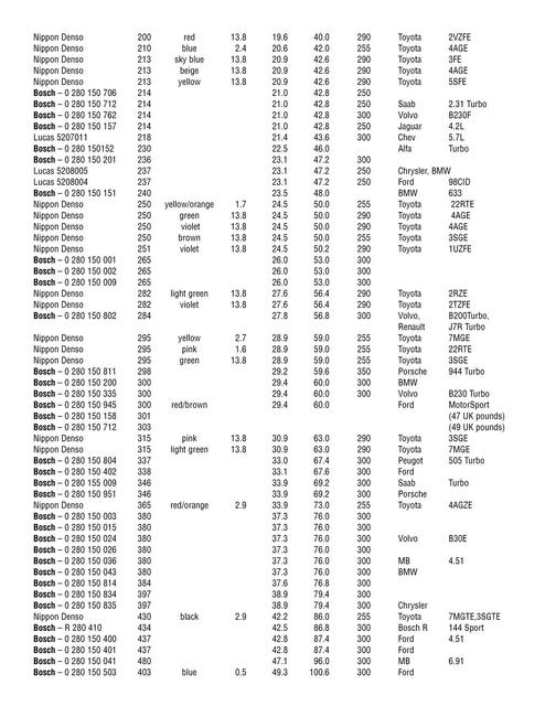

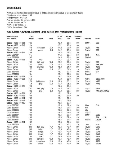

ollm3 0 Posté(e) le 9 février 2009 J' espère que celà pourra vous aider: http://sites.internet.lu/folders/ollim3/injector_list1.jpg http://sites.internet.lu/folders/ollim3/injector_list2.jpg http://sites.internet.lu/folders/ollim3/injectors.pdf http://sites.internet.lu/folders/ollim3/Injector_list_big.doc Partager ce message Lien à poster Partager sur d’autres sites

Nicolas141 0 Posté(e) le 10 février 2009 ollm3 a écrit:J' espère que celà pourra vous aider: http://sites.internet.lu/folders/ollim3/injector_list1.jpg http://sites.internet.lu/folders/ollim3/injector_list2.jpg http://sites.internet.lu/folders/ollim3/injectors.pdf http://sites.internet.lu/folders/ollim3/Injector_list_big.doc Merci Olli, c'est super. Petite Question pour toi. Lorsque tu as monté ta boite à air et ta gestion, est-ce que Klaus t'a changé les injecteurs Nicolas Partager ce message Lien à poster Partager sur d’autres sites
ollm3 0 Posté(e) le 10 février 2009 Non, j' ai encore les injecteurs de Sport Evo d' origine ainsi que les AAC d' origine. [Le 2eme pas de préparation est prévu quand le moteur sera refait... mais à 130'000km, j' espère avoir encore un peu de temps.] Partager ce message Lien à poster Partager sur d’autres sites
Stefplus 0 Posté(e) le 10 février 2009 ollm3 a écrit:Non, j' ai encore les injecteurs de Sport Evo d' origine ainsi que les AAC d' origine. Quand je vous le dis... Partager ce message Lien à poster Partager sur d’autres sites
