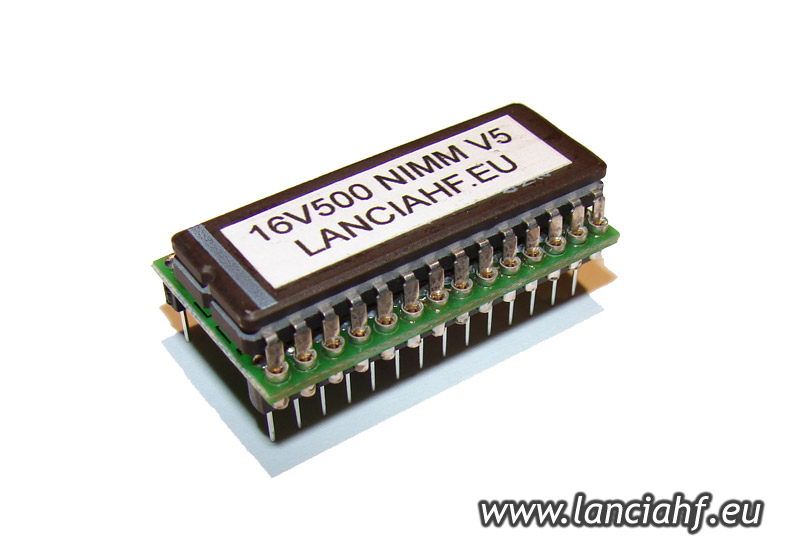

fred831 0 Posté(e) le 12 août 2009 Picho 16s a écrit:Bonjour donc voila j'ai un petit cliqueti dans le moteur j'ai un peut écouter et on dirais que sa viens des poussoirs hydraulique .. - C'est déjà arriver a quelqu'un ? - Pièce obligatoire a changer ou on peut continuer a rouler comme sa ? Merci as tu une gestion modifié sur ta voiture ? sinon pour bien vérifié si c'est du cliquetis (ex: TROP D'AVANCE) tu te mets en 2 eme moteur chaud en roulant à 850 trs et tu accelere et tu entendras + le cliquetis . c'est toujours à essayer. Partager ce message Lien à poster Partager sur d’autres sites
Picho 16s 0 Posté(e) le 12 août 2009 merci pour l'info je vais essayer sa demain en partant au boulot . Pour la gestion modifier c'est a dire ? Partager ce message Lien à poster Partager sur d’autres sites
fred831 0 Posté(e) le 12 août 2009 si tu as une puce déja sur ta voiture cela peux éventuellement venir de là, je dis bien peut etre...... Partager ce message Lien à poster Partager sur d’autres sites
Picho 16s 0 Posté(e) le 13 août 2009 bah bonne question car j'en sais rien du tous ^^" quand j'aurais le temps fraudais que je démonte la boite pour voir comment c'est dedans Partager ce message Lien à poster Partager sur d’autres sites
fred831 0 Posté(e) le 13 août 2009 pour infos si tu ouvre ton boitier voiçi la procedure à faire .... http://leclubclio.free.fr/fiches/fiches_w/puce/a.htm puce modifié avec reference autre inscrit sur etiquette... http://www.lanciahf.eu/images/Chip/lanciahf-chip.jpg Partager ce message Lien à poster Partager sur d’autres sites
