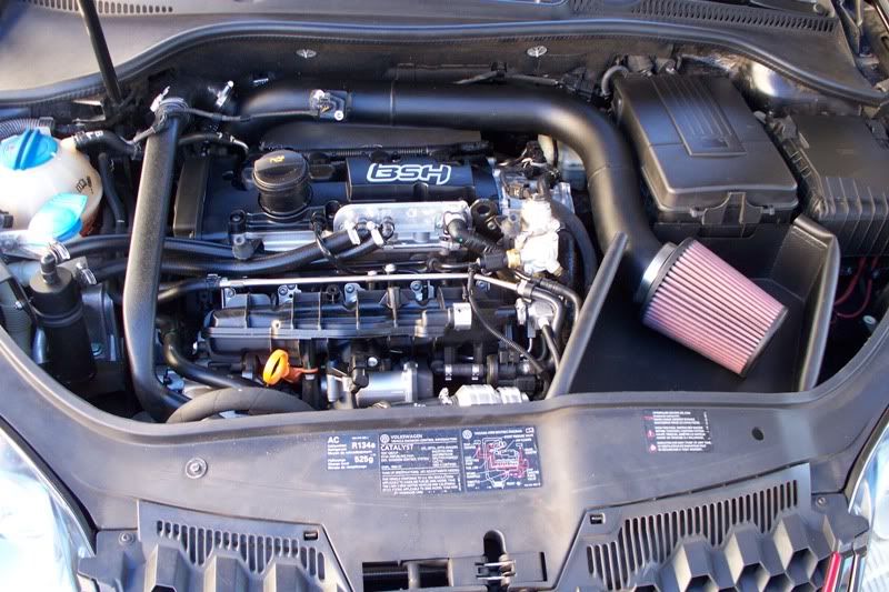

une admission BSH
et le nouveau ressort de dump valve .
un grand merci à Wolfman pour ce ressort
admission reçu ,
ça fait un tout petit peu plus de bruit au démarrage , et aprés c'est couvert par les son de l'échappement .
je n'ai pas encore pu faire des test d'accélération , mais j'ai l'impression qu'elle à un peu plus de péche à mis régime .
Tu peux faire une Vidéo .
Niveau bruit tu entends un peu plus la dump valve , dans les tours le bruit est plus "sportif" ?
Tu as des photos de l'admission sur ta voiture ?
Par contre il n'a pas de fixation comme le Neuspeed au niveau du moteur scratch
oui , je ferais une vidéo
et je prendrai bientot des photos
pour le bruit , il est présent capot ouvert , mais une fois fermé , le bruit n'est pas énorme .
cela est surement dû au fait que le filtre soit partiellement cloisonné, et encore plus une fois le capot fermé .
j'ai entendu une fois la dump (tuf tuf tuf ) avec une accélération dans le vide , et plus rien depuis No
pour la fixation , la canalisation repose sur le bord de la tôle et il y a un joint de bordure de tôle pour amortir les vibrations .
