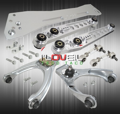

Manusw201 0 Posté(e) le 8 avril 2014 J'ai commandé un camber kit AV et AR avec en plus une barre de renfort inférieur AR ainsi que les bras inf ARça me permettra de remplacé quelque silent-bloc , j'ai aussi commandé les 2 gros du train AR reste à les monté , et je remplace aussi les roulements de roue AR!On verra le mois prochain pour des amortisseurs bilstein B6 sport et des ressorts eibach -35mm puis une bonne géométrie.esthétiquement il me reste à commandé un béquet style EK9 , et à peindre le tout , les pare choc méritent aussi un coup vu comment ils sont frottés Le moteur consomme un peu d'huile lorsque l'on joue avec , je vois même la fumée dans le rétroviseur à haut régime , je pense que les segments sont dead , reste à choppé des AAC d'ITR avec ressorts et d'ouvrir le tout et de le refaire en l'optimisant au passage car ça ce traine nan ça avance pas mal mais il me faut un peu plus de sensation Partager ce message Lien à poster Partager sur d’autres sites
vin's1 0 Posté(e) le 8 avril 2014 toujours un bon projet manu Partager ce message Lien à poster Partager sur d’autres sites
Manusw201 0 Posté(e) le 8 avril 2014 Merci , ça a l'air de tenir pas mal le pavé mais j'ai pas un bon feeling pour l'instant , je vais essayé de monté tout ça dans la semaine , plus tard j'espère faire du 3 roues en virage sinon je la vend Je vais inversé au montage le triangle supérieur AVG et AVD histoire d'augmenté la chasse et d'avoir un meilleur feeling dans la direction car là c'est plutôt floueJ'ai reçu mes pièces et je ne comprend pas comment monté les biellettes de barre stab AR , il y a 3 trous qui doivent jouer en gros sur la flexion de la barre anti-roulis , mais ceux ci sont filetée , et comme c'est épais je ne suis pas sûr de pouvoir fixé ma biellette d'origine même en bidouillant Partager ce message Lien à poster Partager sur d’autres sites
Seca561 0 Posté(e) le 8 avril 2014 moi j'ai entendu dire que c'est trois trous était juste la a cause des tailles différentes des barres stab Partager ce message Lien à poster Partager sur d’autres sites
