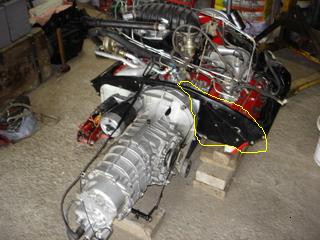

Maintenant que le moteur+boite sont tombés, j'ai une tôle moteur qui commence à percer de part la corrosion. il s'agit de la tôle qui est en position verticale entre le moteur et la boite.
Si quelqu'un à cela je suis preneur rapidement car je pense remonter le moteur fin de semaine prochaine.
prend une photo, car cette tôle est en 3 morceaux. une coté pompe, l'autre à coté et un tout petit bout qui se ballade.
http://www.fvd.de/de/fr/Porsche-0/-/-/-/qsearch/show/VID_10366935-VCD_40830710-sort_4-display_50/Porsche-Tuning-Search.html?SearchValue=96410628308&x=12&y=9
En occase t'en trouveras pas, sauf dans des casses spécialisées, et encore...
a 200 euros HT chez FVD, pas d'hésitation, je prend en neuf !
attention, c'est fabriqué par DANSK, donc c'est du bon matos, mais ca necessite de l'ajustage sur certaines tôles, tu es prévenu.
