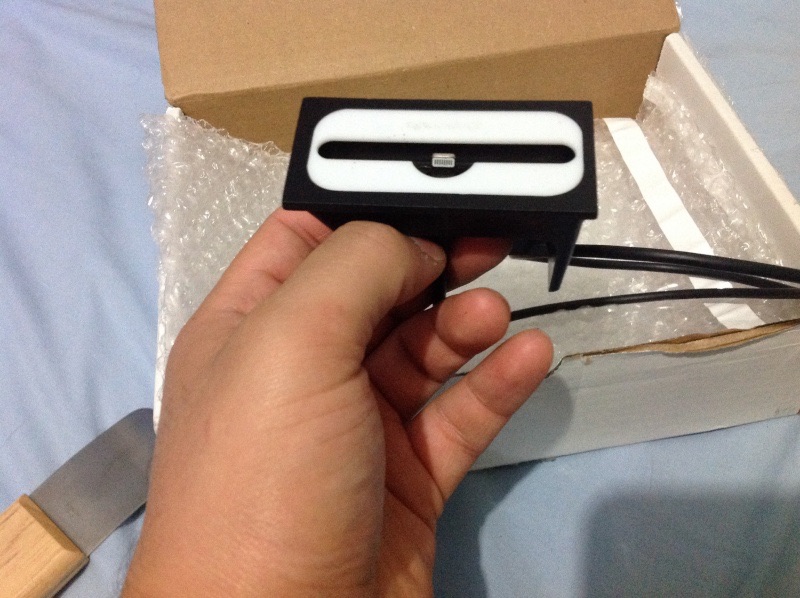

Dock fabrication maison pour iPhone 4 selon les plans d'Emia
Spec dock iPhone 6

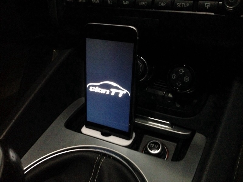

Dock iPhone 6 posé:
Dsl pour cette dernière photo mais j'avais que ca sous la main. (Pas taper SVP)" />" />
L'avantage de ce montage est que tu gardes la prise 12V fonctionnelle et retroeclairee.
