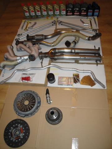

Alors pour moi le mieux pour cette auto, c'était un différentiel autobloquant pour améliorer la motricité et surtout remplacer le diff d'origine fragile, redonner un peu de souffle au V6 dans les tours car beaucoup bridé par ses énormes pré-catas, diminuer le roulis.
ci dessus :

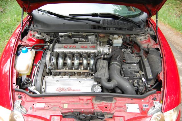

- collecteurs inox oem alfa CF2
- downpipes inox Alfatune Equal Lenght
- décata inox Scorpion
- barres anti-roulis AV/AR 26mm/18mm réglables 3 positions
- biellettes de barres stab AR réglables whiteline
- embrayage neuf oem
- differentiel autobloquant Alfa Q2 oem, tarage 35% en accel, 25% en décélération
- renforts de suspension AR Unicorse (non installés)
- bras AR Hardrace rotulés et réglables (non installés)

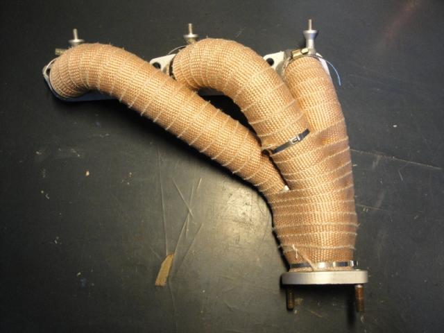

On s'applique pour le momifiage des collecteurs, préalablement repeint à la Jelt HT :
