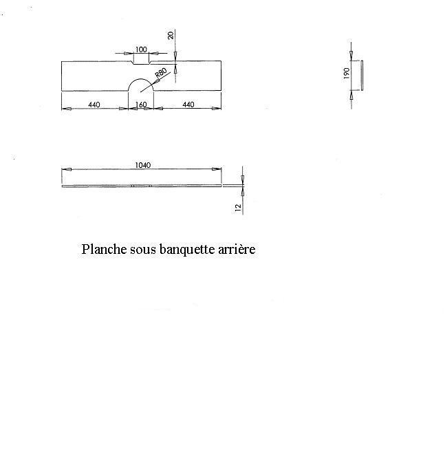

Bonjour à tous,
Je recherche un plan (avec dimension) pour faire un support enceinte sous banquette arrière:
Je sais que je peux me faire un gabarie mais c'est juste pour savoir si quelqu'un à le plan dans son petit ordinateur avant de m'y pencher dessus.

salut c'est ca ://i34.servimg.com/u/f34/12/64/76/35/09062312.jpg
dit moi si le lien marche car je ne suis pas sur de mon coup

ok pour mettre des liens ou rajouter des photos ,je galère chaque foi.je précise que se plan vient du net sur minicorp il me semble

pour le plan les cotes sont sont bonnes, j'ai réalisé la pièce sauf l'arrondi du bas qui mériterai d'etre mieux ajusté
