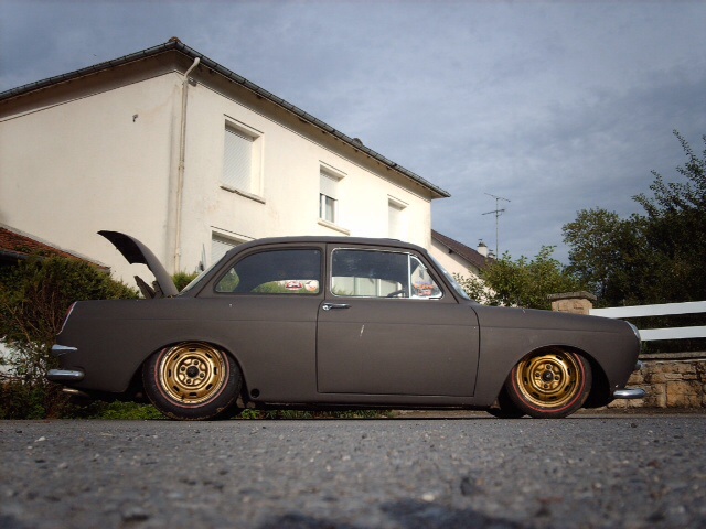

Salut je me présente edward 29ans, j'habite dans le 78. Je vous présente ma notchback acquis au mois d'octobre dernier alors c'est une année 66 posée par terre, la personne a qui je l'ai acheté avait commencé à la mettre en 12v donc obligé de tout reprendre, depuis hier elle roule mais le train avant est raccourci à mort donc quand je braque a fond ça frotte, obliger de faire 2 manœuvre

Hello bienvenu,
tu dit que ça frotte pourtant il a l'air d'être en train d'origine
il serai en train rétréci (type 1) il ne frotterai pas
avec box bien sur!

Merci les gars voici quelques photo
Bien sympa en tout cas !
Bienvenue à toi.

je sais pas y a quoi comme train la dessus, comment je peux verifier ça ? au faite de que je braque a fond si j'y arrive  4ff88ab_a  ça frotte a mort et ça me freine la voiture, pense tu que avec des cales ça peut passer ?

 aloya on est monté a 4 dedans et pas des poids plume lol je peut te dire que les dos d'ane il fallait les prendre de côté mais ça passe comme même
Il est quand même bas!

il y a un monde de difference entre les deux train
tu peux rétrécir un train de cox mais pas un train type 3
il y a quand même quelques modif à faire pour ça
mais avec un train rétréci de cox plus de soucis pour braqué

bein moi j'ai le train de cox et ça frotte comme même à l'interieure du flan, attend avis c'est normal ? dois je faire un réglage pour que ça ne frotte plus
non pas de réglage a faire si tu a un train de cox
et que ça frotte c'est que ton train n'est pas rétrécis assez

non il y a de la modif à faire
pour un bon rétrécissement il te faut des box
il y a aussi une découpe à faire sur le chassis
