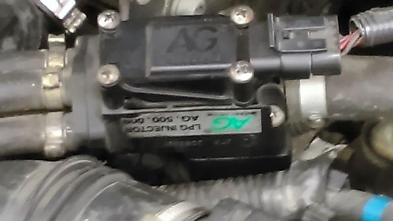

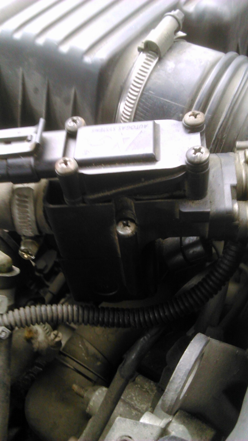

philounet81 0 Posté(e) le 31 juillet 2014 Bonjour, possesseur d'une 406 coupé 2.0 pack de 1999 équipée AG ; et si tout se passe bien à froid, à chaud impossible de passer au GPL! Après visite chez 2 installateurs, il semble que le problème vienne du diffuseur (plus fabriqué et introuvable :ouin: ). La sonde a été shuntée :??: pour mise en route plus rapide au GPL, mais reste toujours le problème du diffuseur... Alors je lance un appel un peu désespéré, en quête de ce maudit diffuseur! Diffuseur AG.500.009 LPG injector Philippe. Partager ce message Lien à poster Partager sur d’autres sites
thierry84 0 Posté(e) le 1 août 2014 bonjoursi tu a des photo .membrane cuite surement , un vapo est asser facile a réparer ,thierry Partager ce message Lien à poster Partager sur d’autres sites
philounet81 0 Posté(e) le 1 août 2014 Bonjour Thierry, merci de ta réponse rapide.http://i39.servimg.com/u/f39/18/95/19/96/dsc_0012.jpghttp://i39.servimg.com/u/f39/18/95/19/96/dsc_0013.jpgVu que ce diffuseur n'est plus fabriqué et apparemment introuvable, penses-tu que le kit de réparation correspondant le soit et où? Aucun des mécanos GPL que j'ai vu ne m'en a parlé... Encore merci pour ton assistance, c'est sympa! Bon week-end, Philippe. Partager ce message Lien à poster Partager sur d’autres sites
riga 0 Posté(e) le 1 août 2014 http://www.ebay.fr/itm/REPAIR-KIT-FOR-INJECTOR-AG-DGI-AG-500-009-/251512231430?pt=LH_DefaultDomain_3&hash=item3a8f4c1606http://www.holenderskielpg-sklep.pl/mobile/pl/p/REGENERACJA-INJECTOR-AG.500.009,-AG.9500009/117http://www.necam.cz/mobile/en_US/p/LPG-INJECTOR-AG.500009-AFTER-REGENERATION/336 Partager ce message Lien à poster Partager sur d’autres sites
philounet81 0 Posté(e) le 1 août 2014 Bonjour Riga, et grand merci pour les liens c'est sympa! En espérant qu'il soit toujours en stock... Pininfarinarement, Philippe. Partager ce message Lien à poster Partager sur d’autres sites
