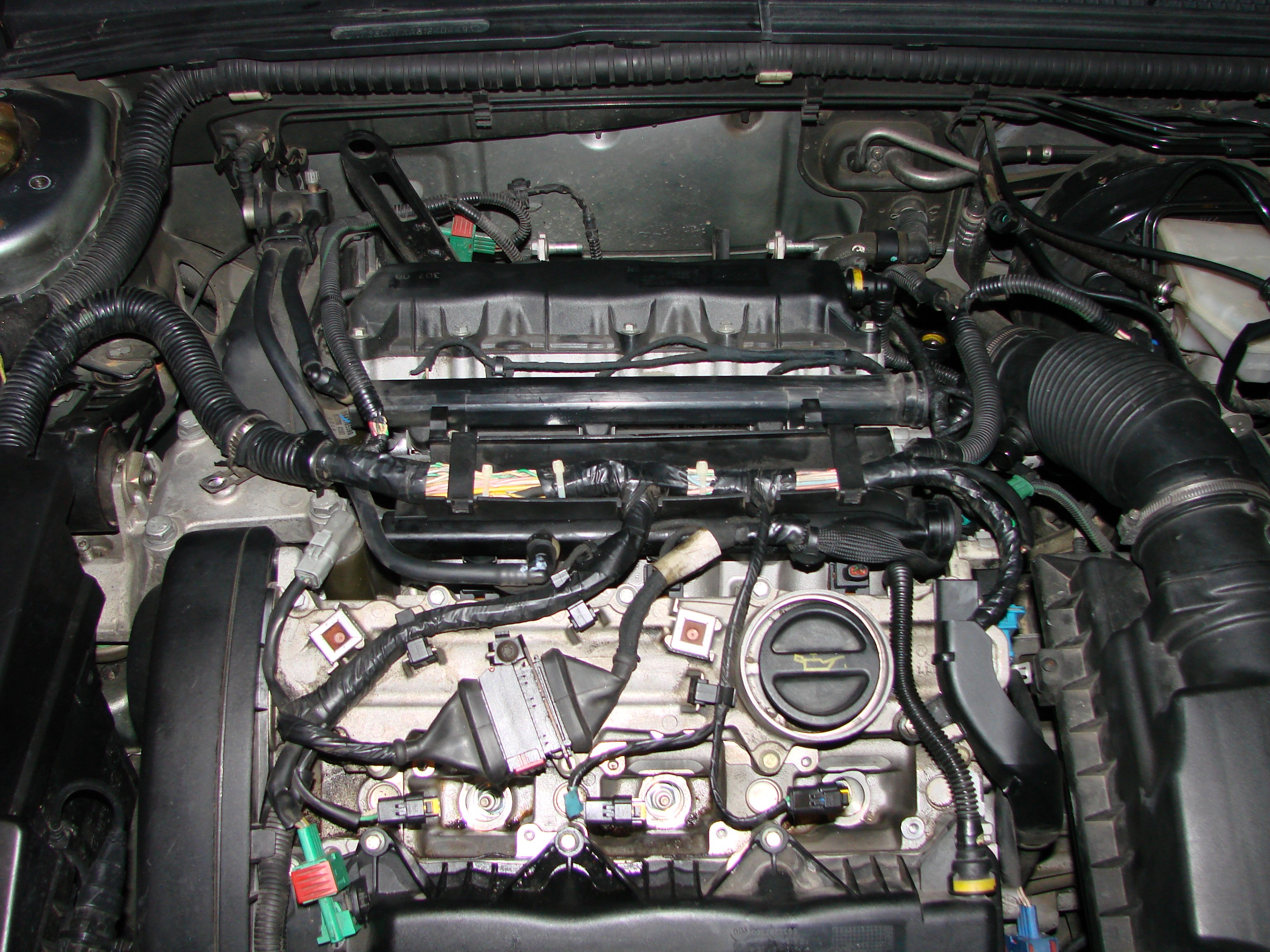

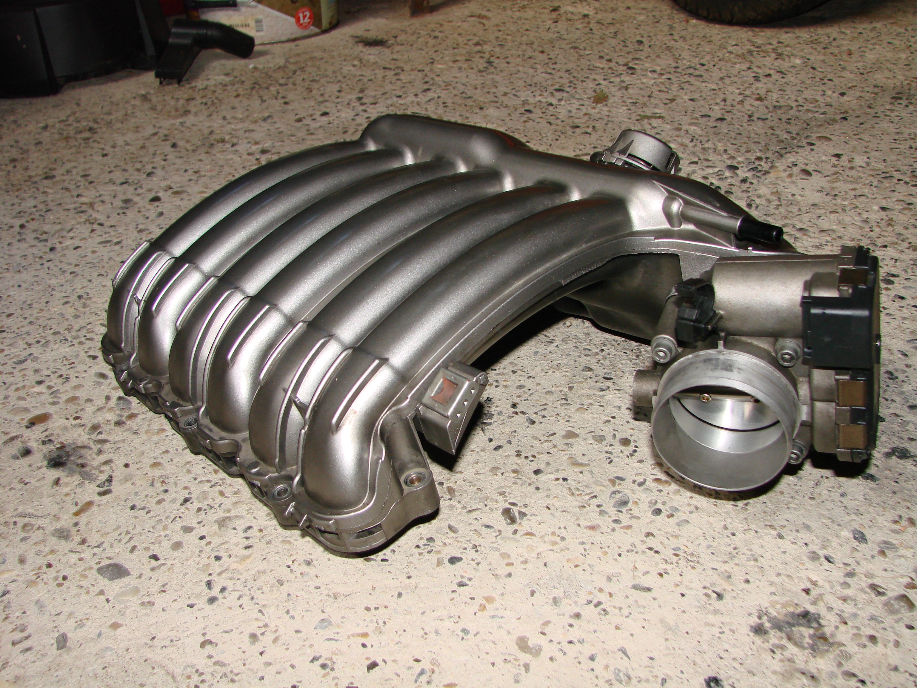

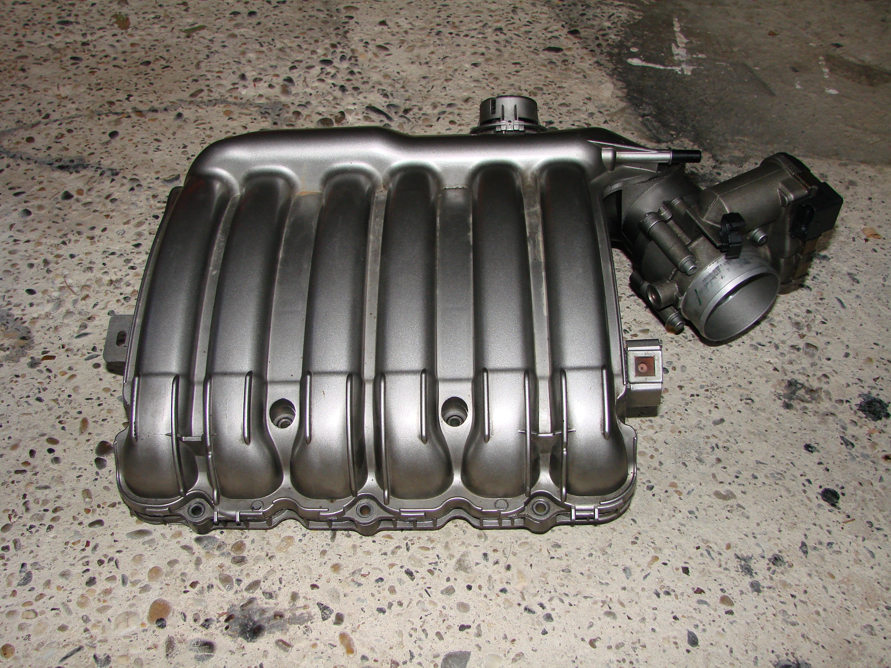

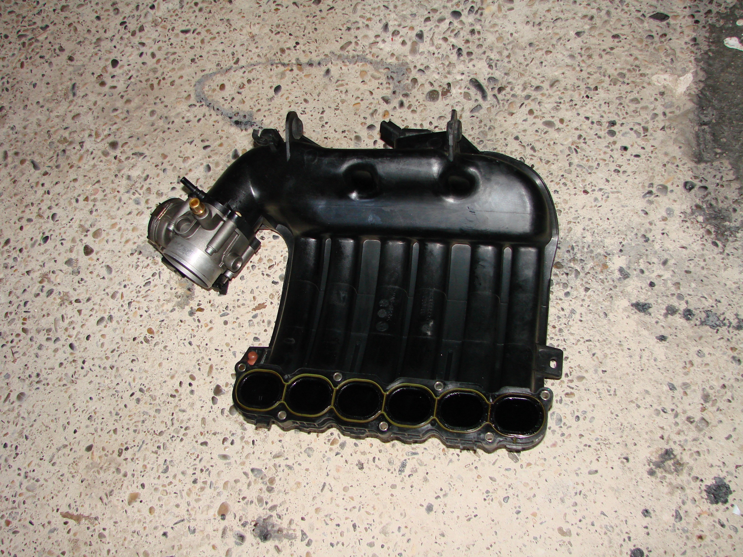

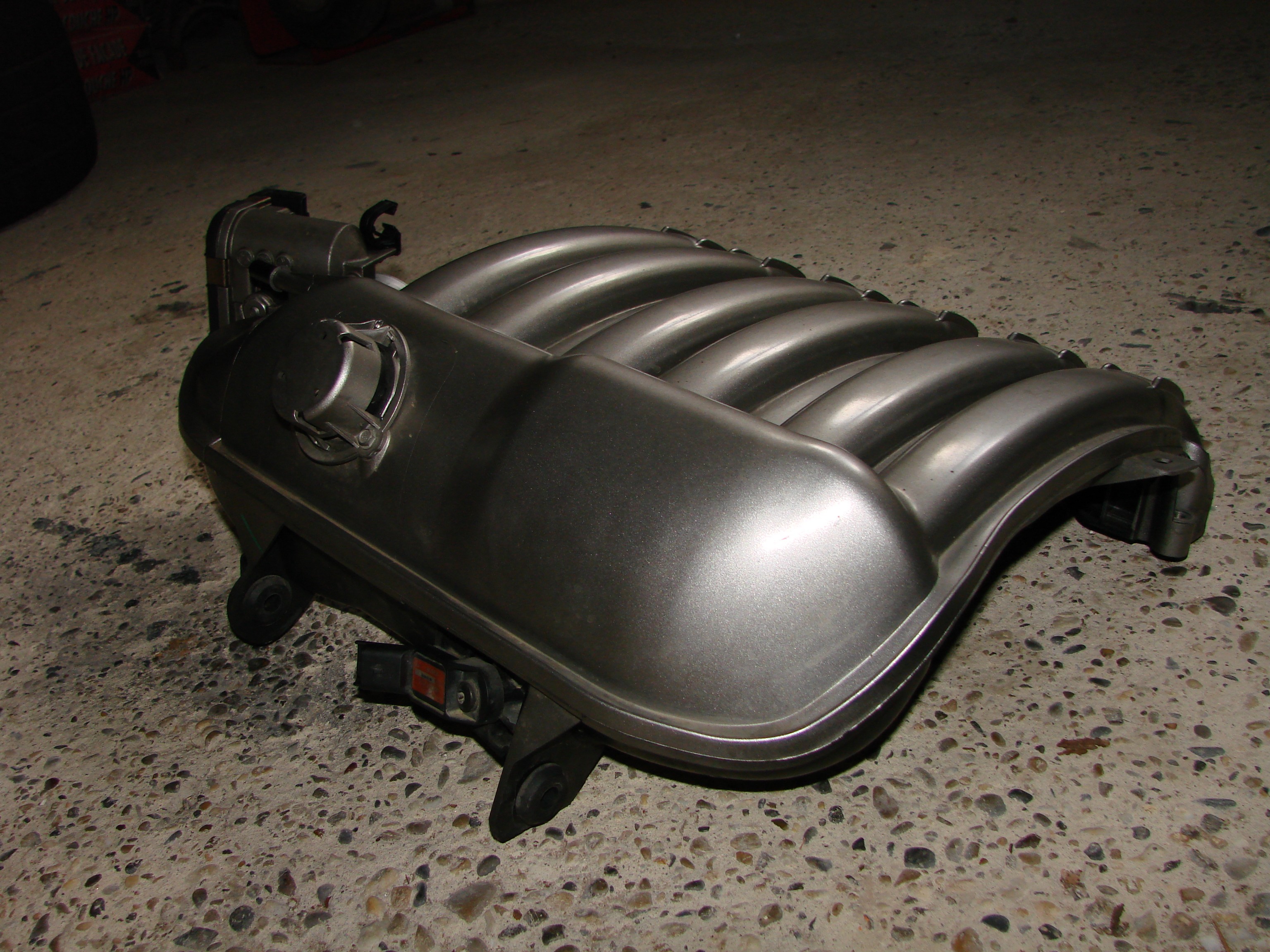

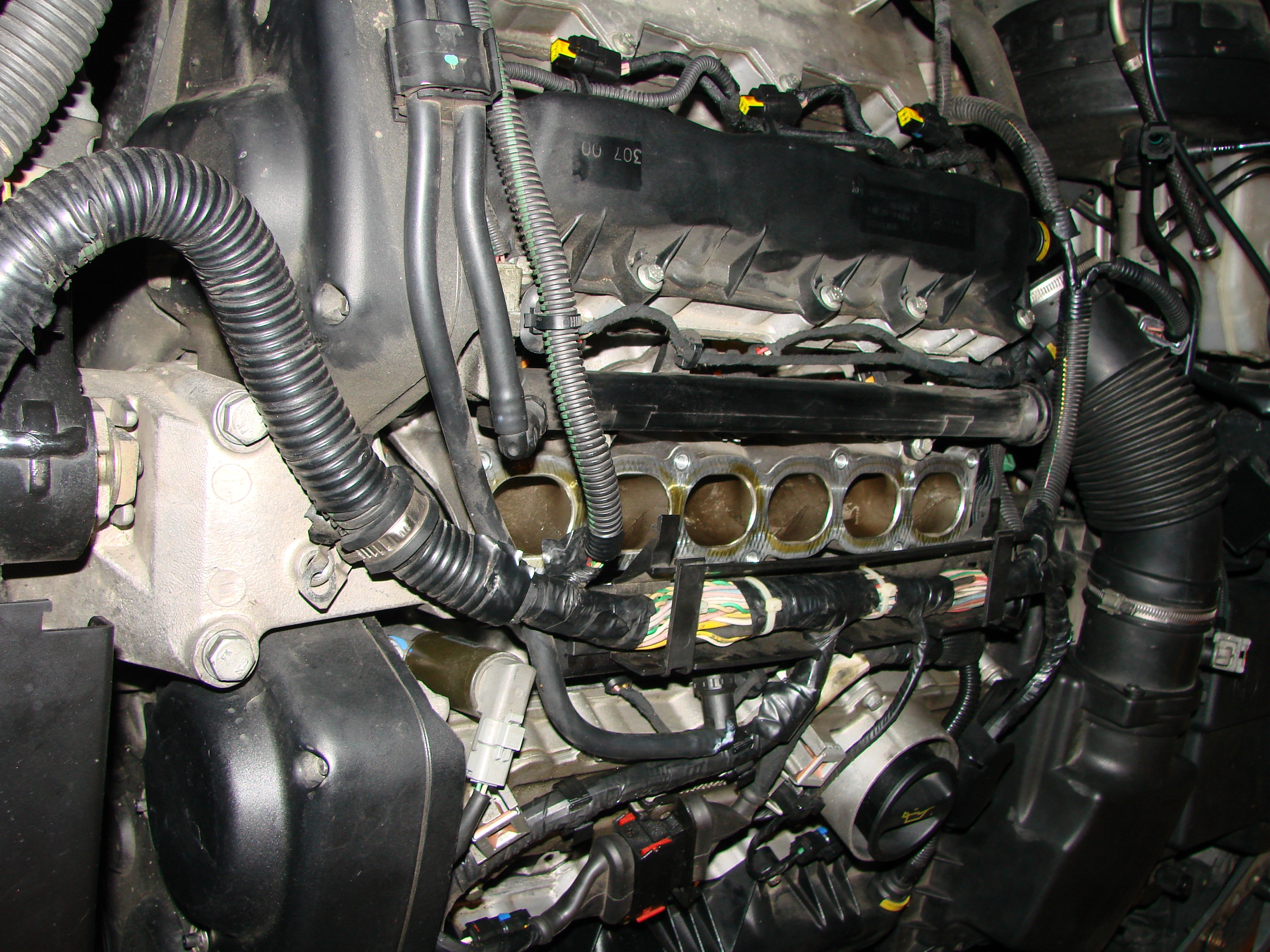

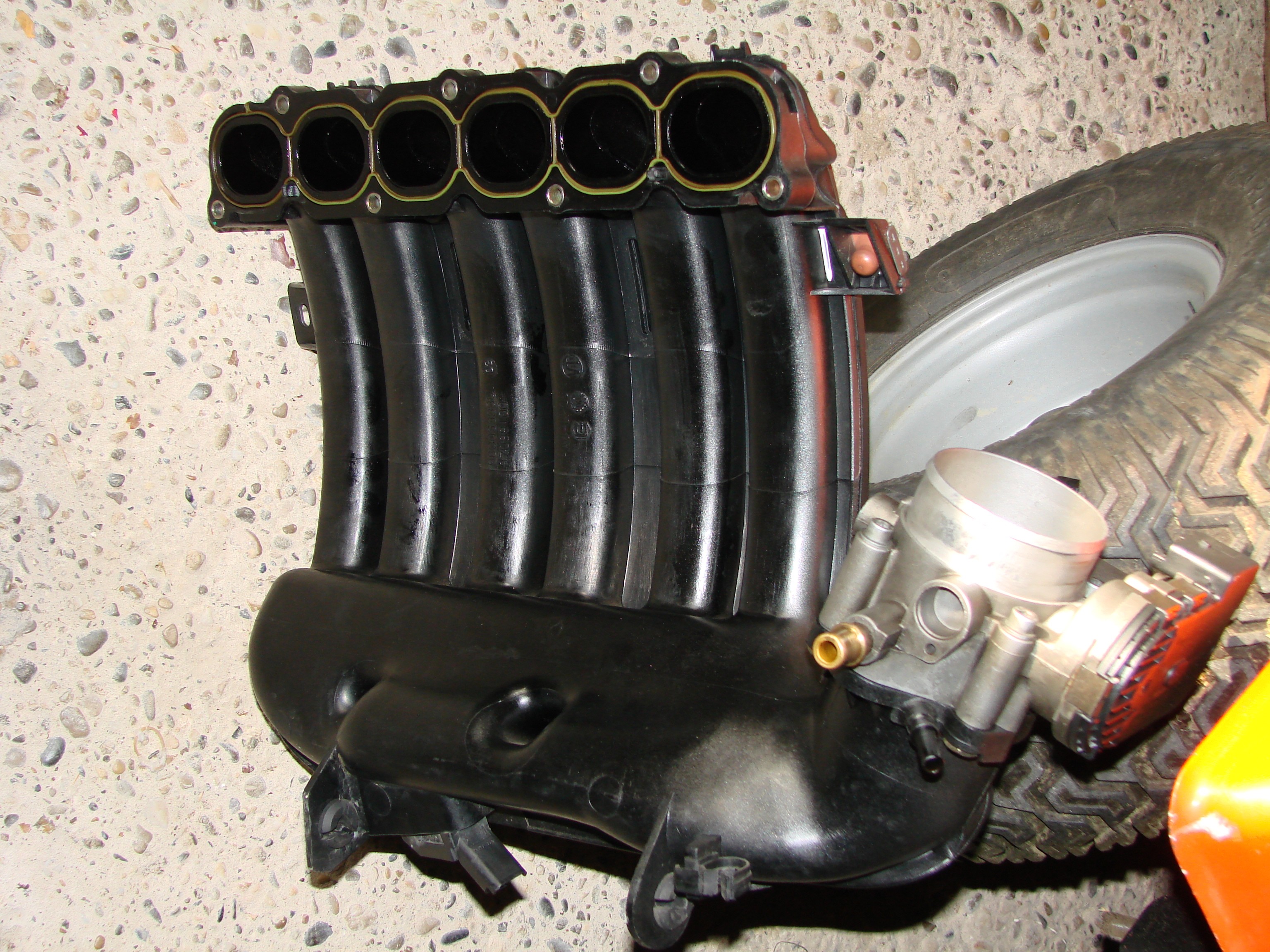

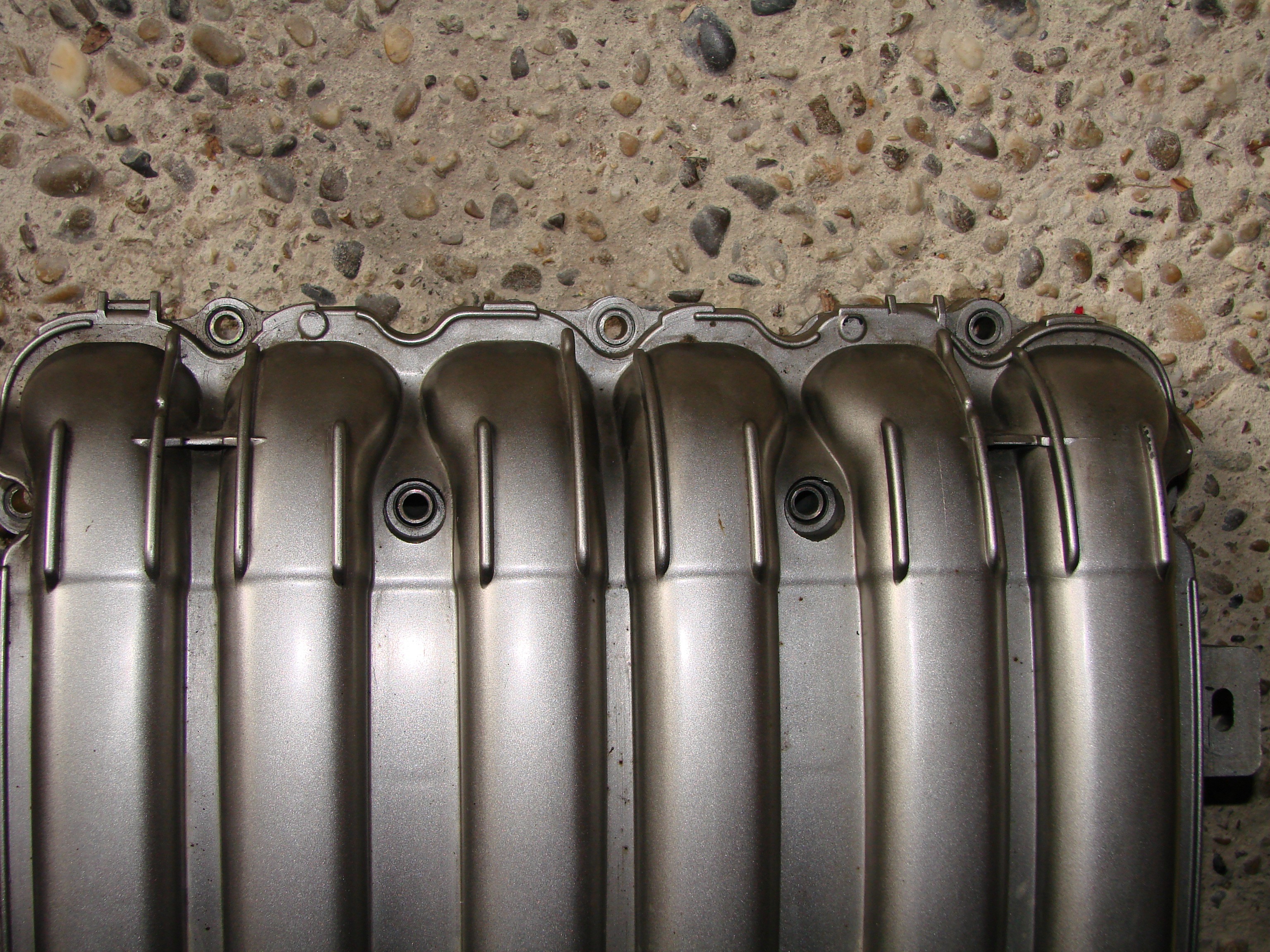

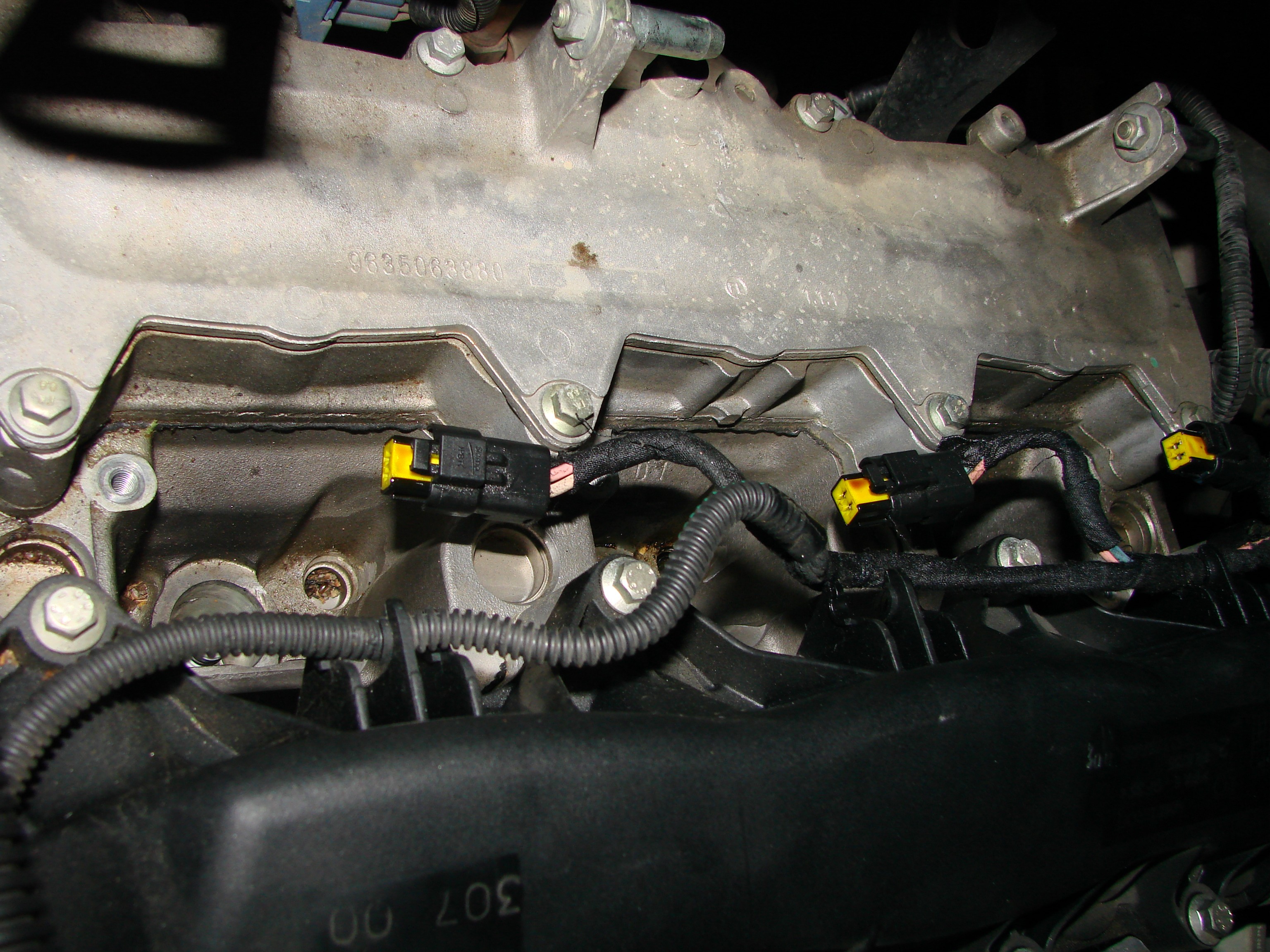

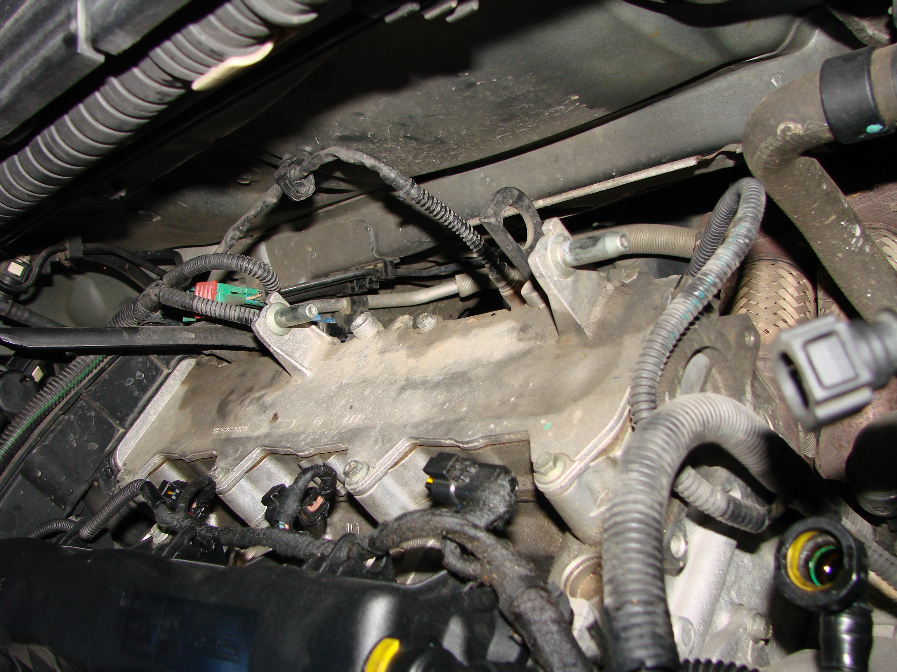

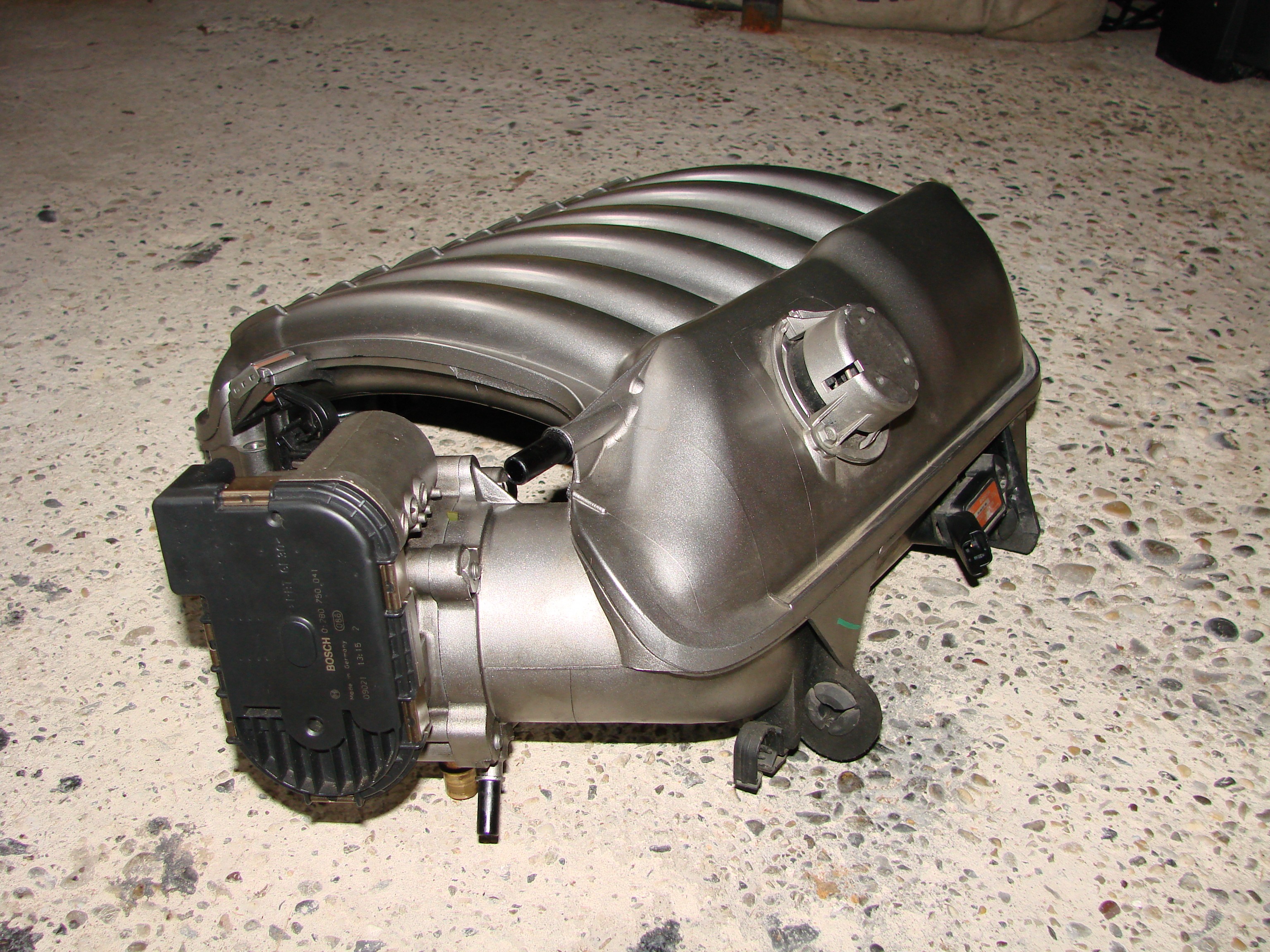

Did44 0 Posté(e) le 21 octobre 2009 Ok , bon quand tu redémonte si tu pouvais prendre des photos sous tous les angles de la pipe ca serai sympa pour mes recherches Partager ce message Lien à poster Partager sur d’autres sites
Invité Posté(e) le 21 octobre 2009 OK, pas de souci, je te ferai ça. Stéphane Partager ce message Lien à poster Partager sur d’autres sites
Tueur-pro-78 0 Posté(e) le 21 octobre 2009 Partager ce message Lien à poster Partager sur d’autres sites
JRP 0 Posté(e) le 23 octobre 2009 Quand est tu sancer recevoir tes bobines et les monter? Partager ce message Lien à poster Partager sur d’autres sites
Invité Posté(e) le 23 octobre 2009 Je ne le sais pas encore. J'appellerai la boutique lundi. Stéphane Partager ce message Lien à poster Partager sur d’autres sites

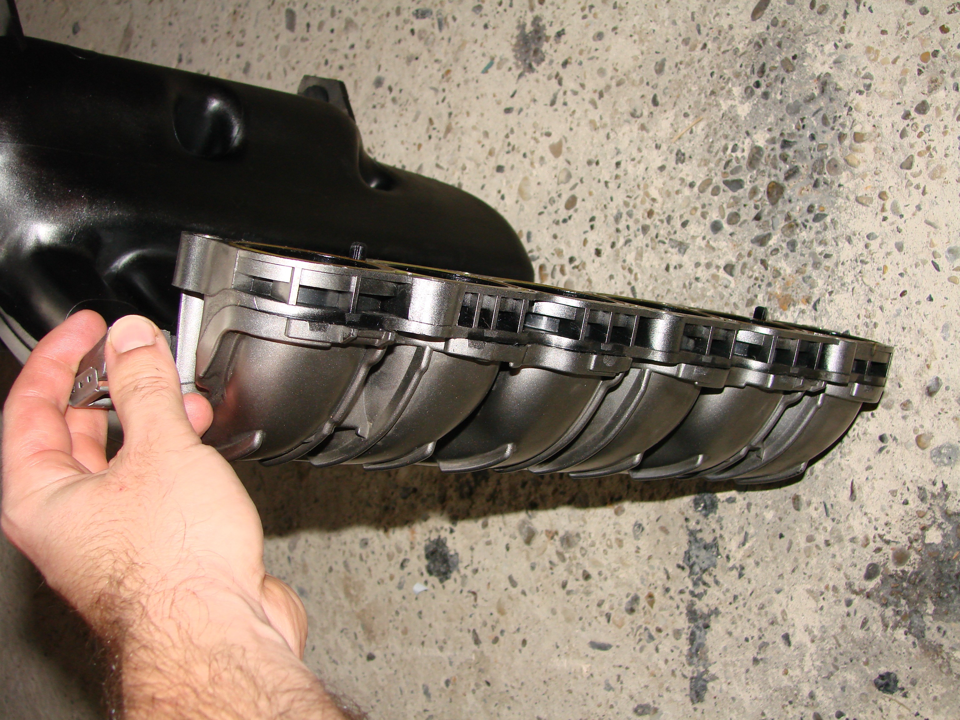

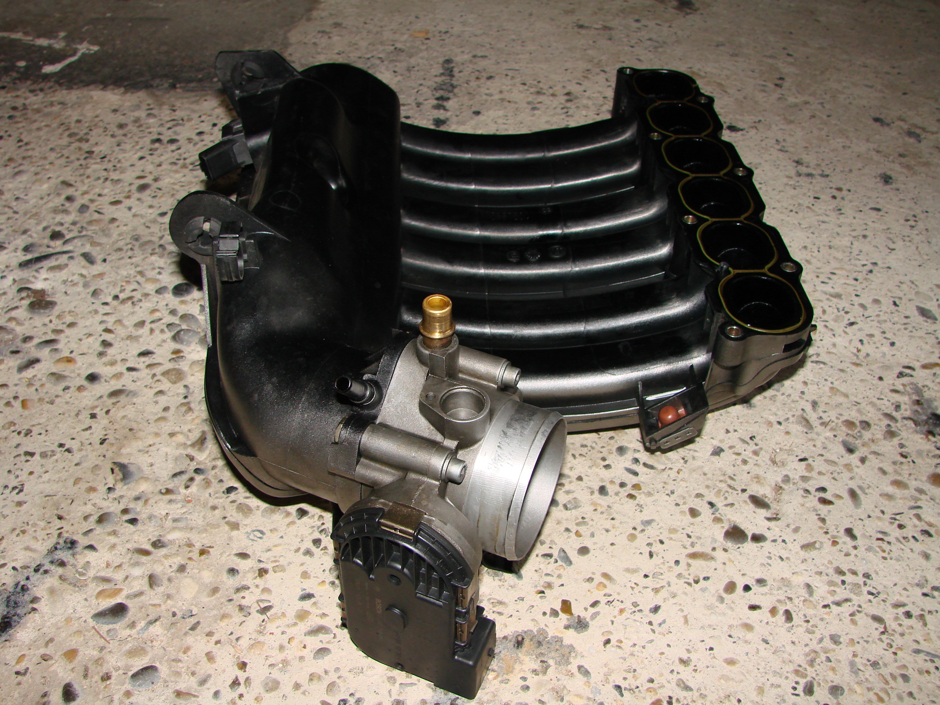

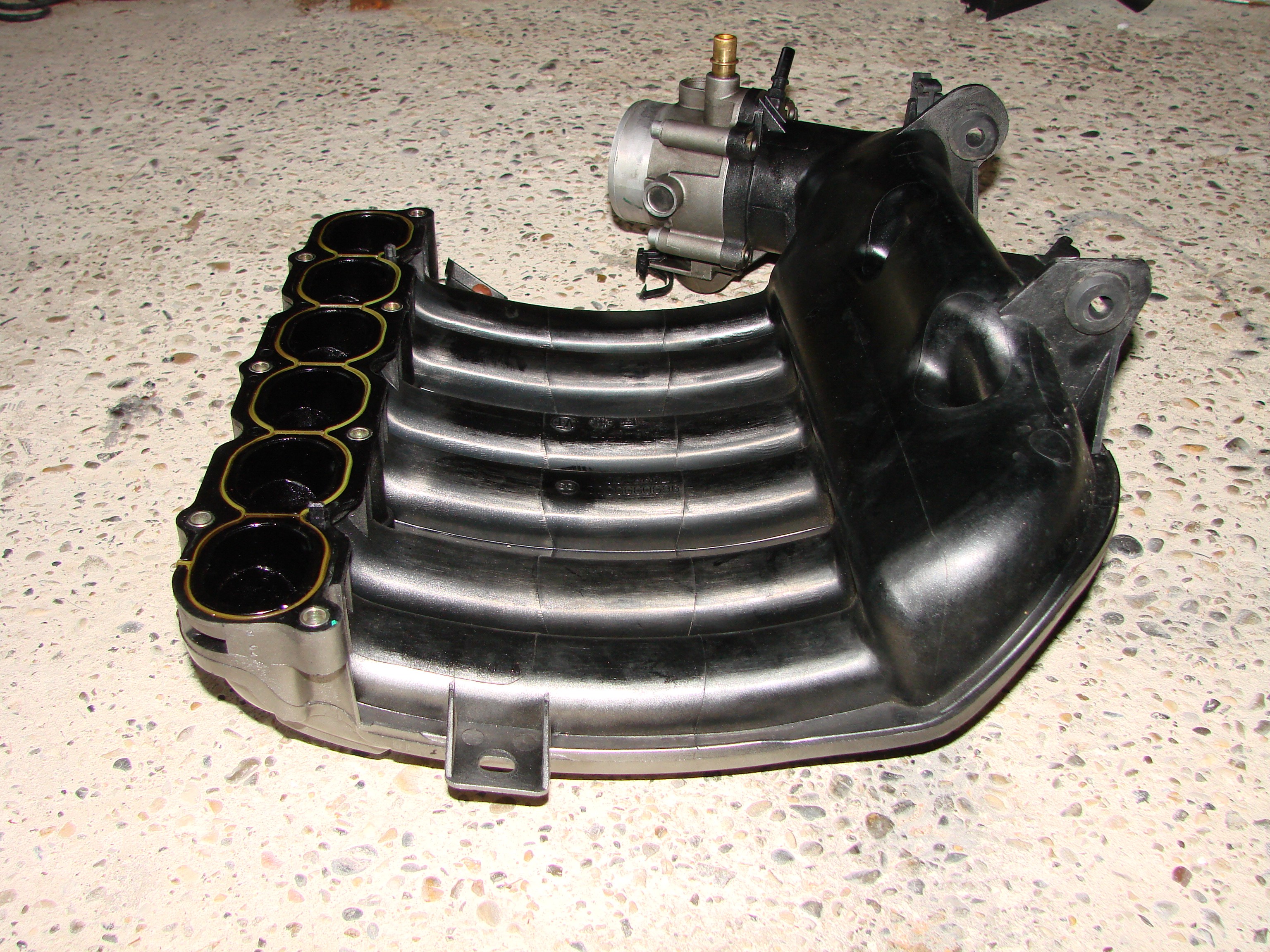

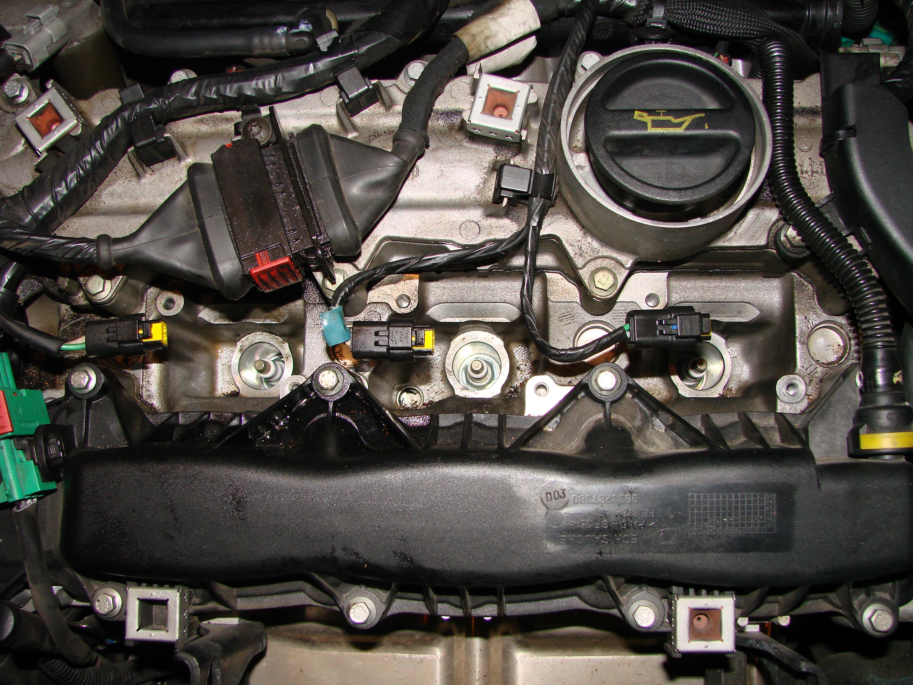

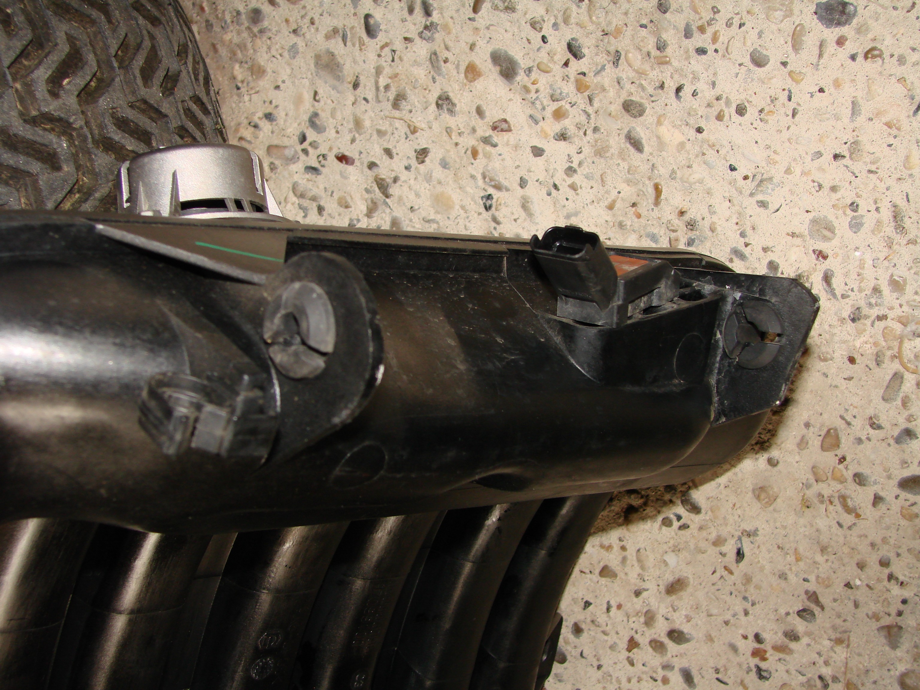

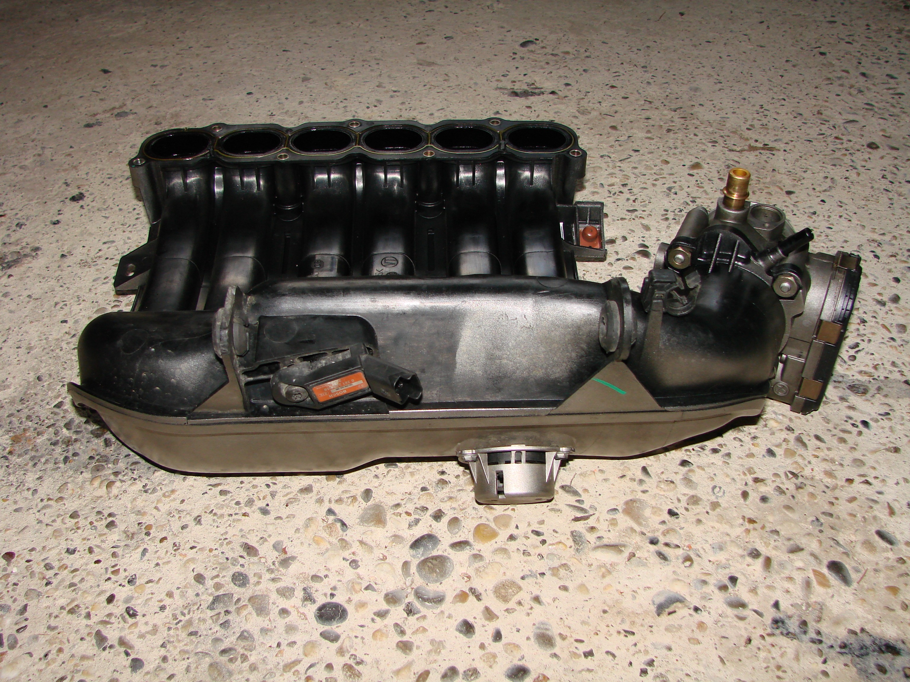

Invité Posté(e) le 25 octobre 2009 dams406 a écrit:des photos sous tous les angles de la pipe Voilà M'sieur ! http://coupe.406.free.fr/Images/DSC09702.JPG http://coupe.406.free.fr/Images/DSC09703.JPG http://coupe.406.free.fr/Images/DSC09704.JPG http://coupe.406.free.fr/Images/DSC09705.JPG http://coupe.406.free.fr/Images/DSC09706.JPG http://coupe.406.free.fr/Images/DSC09707.JPG http://coupe.406.free.fr/Images/DSC09708.JPG http://coupe.406.free.fr/Images/DSC09709.JPG http://coupe.406.free.fr/Images/DSC09710.JPG http://coupe.406.free.fr/Images/DSC09711.JPG http://coupe.406.free.fr/Images/DSC09712.JPG http://coupe.406.free.fr/Images/DSC09713.JPG http://coupe.406.free.fr/Images/DSC09714.JPG http://coupe.406.free.fr/Images/DSC09715.JPG http://coupe.406.free.fr/Images/DSC09716.JPG http://coupe.406.free.fr/Images/DSC09717.JPG http://coupe.406.free.fr/Images/DSC09718.JPG http://coupe.406.free.fr/Images/DSC09719.JPG Elles sont en haute résolution (7 MPixels). Il te suffit de cliquer sur le lien pour avoir l'image en grand. Le pipe est encore démontée tant que je n'ai pas reçu les bobines Delphi, donc, si tu veux d'autres angles, d'autres clichés, fais-moi le savoir. Stéphane Partager ce message Lien à poster Partager sur d’autres sites
bmwrrr 0 Posté(e) le 25 octobre 2009 Ca me dit erreur 404 , je ne vois rien Partager ce message Lien à poster Partager sur d’autres sites
Jamy 0 Posté(e) le 25 octobre 2009 dams406 a écrit: Ca me dit erreur 404 , je ne vois rien Pareil chez moi Partager ce message Lien à poster Partager sur d’autres sites
Invité Posté(e) le 25 octobre 2009 Ca devrait être bon maintenant. Stéphane Partager ce message Lien à poster Partager sur d’autres sites
