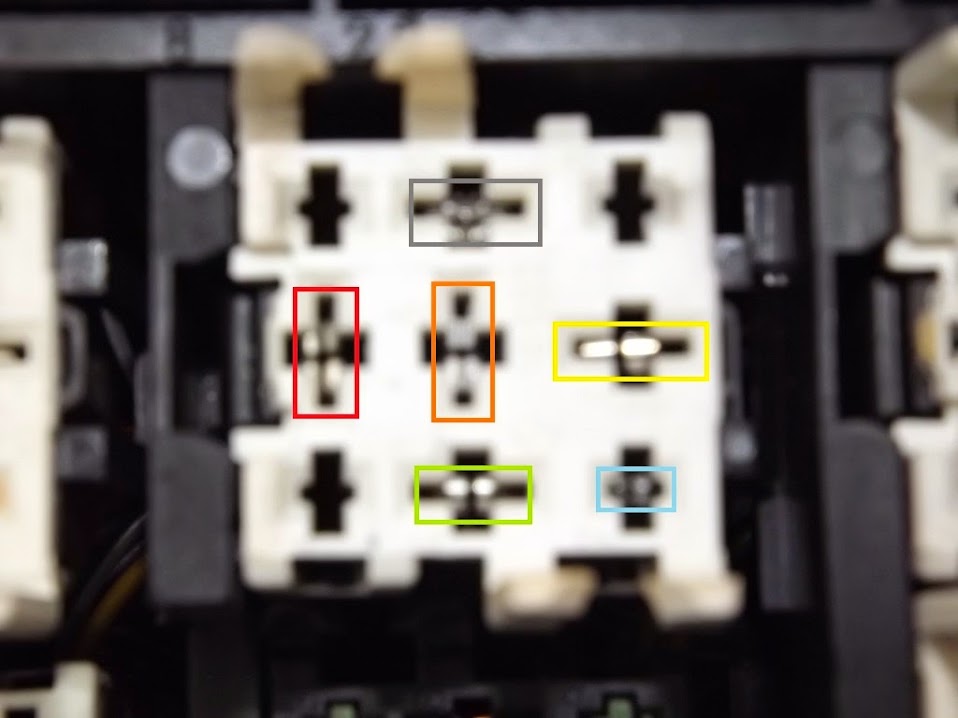

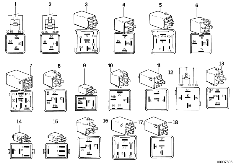

Domino16 0 Posté(e) le 26 décembre 2014 Bonjour ;depuis que j'ai redémarré la voiture (elle n'a pas roulé depuis 5 ans et demi), je n'ai pas de ventilation sauf une fois où elle a fonctionné pendant environ une heure, puis plus rien.Ceci, quelque soit la vitesse, les positions des différentes commandes, clim ou pas en route. Le chauffage fonctionne comme la clim, mais pas de soufflerie.J'ai défait puis remis tous les fusibles ainsi que tous les relais. D'ailleurs, j'en ai un qui ne me semble pas adéquat, justement celui de soufflerie (blower). c'est un relais standard orange 4 broches, mais l'emplacement demanderait 6 broches (sur la 1ère photo) et le relais qui irait avec serait le n°5 (sur la 2ème photo), hors, il n'existe plus chez BMWhttps://lh6.googleusercontent.com/-uLcbvC58nDA/VHS9uQtGW4I/AAAAAAAAAvo/MtnQWVlROgY/w958-h719-no/DSCF6372%2B-%2BCopie.JPG[/img]https://lh6.googleusercontent.com/-UzdI9T36_lM/VHWZNQ_uP5I/AAAAAAAAAxI/K2SwSwKYwZk/w799-h559-no/DisplayImage.pngCe matin, j'ai démonté le moto-ventilateur, il fonctionne bien (il mord si on ne le tiens pas bien) mais je n'ai pas d'arrivée de courant aux 2 cosses, quelque soit la position des boutons et commandes.Il me reste le sabre à voir, mais je demande quand même des lumières de personnes averties.D'avance merciA plus Dom Partager ce message Lien à poster Partager sur d’autres sites
