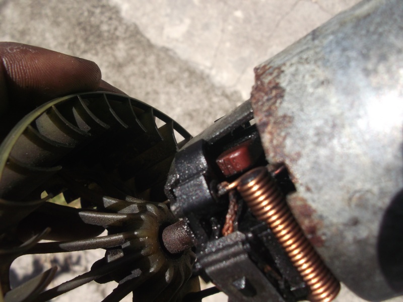

Ma E30 de 1991 une 318IS
que je vien de m'acheté, n'avait plus de ventilateur .
Je vous dit pas la galère quand il pleus
alors mes recherche sur le net sur le fidel forum de darkgyver
(reparation-BMW-370-370-remplacement-ou-reparation-du-moteur-ventilation-e34-fa-e32)
le problème que j'ai trouver !!!
les charbons coller sur le porte charbon :décoller ok
j'ai un autre problème
il y a une Résistance de couleur rouge alimenter par la borne -   qui donne pas suite a l'alimentation
alors j'ai fais un pond et sa marche !!
(alimentation au sol en direct pas sur la voiture)
ma question est : la Résistance De Ventilation intérieur coter pédale est elle lier a cette résistance ?
( rf Siemens : 64 11 1 391 375 ou 64 11 8 391 919 )
