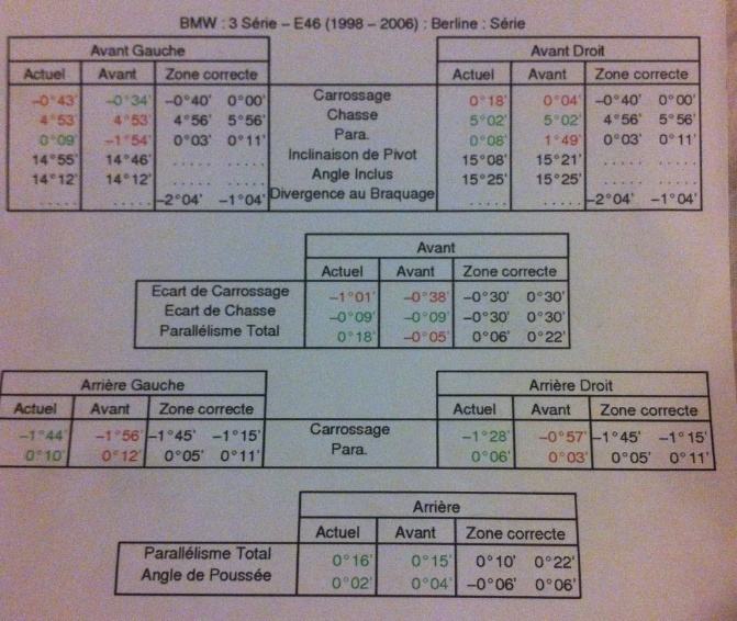

samy691 0 Posté(e) le 6 janvier 2014 Salut, Me revoilà de nouveau avec un problème de tenue de route de ma 320D.Suite au changement de la rotule intérieur gauche, j'ai fait une géométrie totale dans un centre auto.malheureusement pour moi, depuis ce jours je n'arrive plus a maitriser la trajectoire de la voiture.voici le résultat de la géométrie: http://i56.servimg.com/u/f56/16/92/48/69/captur10.jpgQu'en pensez vous?j'ai l'impression que l'avant a un problème mais j'ai du mal à comprendre pourquoi!Merci d'avance pour votre aide.A+Sam Partager ce message Lien à poster Partager sur d’autres sites
smeldeplomb 0 Posté(e) le 7 janvier 2014 au vu du resultat le probleme viendrai de la chasse en clair la roue AVG est plus en arriere que l avdon vas voir le porquoi ??tu n as pas pris de choc coup de troittoir ou autre ?? Partager ce message Lien à poster Partager sur d’autres sites
samy691 0 Posté(e) le 7 janvier 2014 Merci Smel,A ma connaissance non, je n'ai jamais pris de trottoir avec Avant que je fasse la géométrie, j'avais le volant en position 11h25 et une tenue de route +- correcte, et après la géo, il est légèrement tourné vers la gauche et une tenue de route aléatoire.j'ai l’impression que mon pneu gauche à 1mm de gomme de moins que celui de droite est ce que ça peux venir de la? sachant que dans la TIS il parle d'une tolérance de 2MM.Est ce que ça peut venir du silent bloc du triangle? j'ai changé celui de droite il y a deux mois (à cause d'un petit jeu) mais celui de gauche est intact.Sinon est ce que ca se règle?A+Sam Partager ce message Lien à poster Partager sur d’autres sites

samy691 0 Posté(e) le 9 janvier 2014 Re;Alors je viens de faire les mesures et j'ai une différence de 3 a 5 mm. Est ce cette diference joue beaucoup?D'après le résultat de la géométrie, j'ai le carrossage qui est pas bon. Savez vous comment ça se règle?Merci d'avance pour votre aide. A+Sam Partager ce message Lien à poster Partager sur d’autres sites
zoitus 0 Posté(e) le 9 janvier 2014 A priori 3 a 5 mm c'est rien , tu doit ne pas voir les triangles ou berceau de tordu Le carrossage ce règle au niveau de la jambe de force de l'amortisseur ( ca dépend des voitures sur e46 je sais pas , faut que je regarde sur la mienne ) ,mais pour un bon réglage il faut le faire sur un banc ! Partager ce message Lien à poster Partager sur d’autres sites
smeldeplomb 0 Posté(e) le 9 janvier 2014 3/5mm c est énormeÉtait une mesure pour voir si c est pareilC est un problème de carrossage bien sur mais occasionne par un problème de chasseÇa peu venir soit d un triangle/bras tordu ou mal fixe silenblocOu amortisseur tordu coupelle complètement HSJe suis sur la tablette mini etje n ai pas accès a mes donc car mon ordi déconne gravementSi je peu je te met une explication plus parlante ce soir Partager ce message Lien à poster Partager sur d’autres sites
smeldeplomb 0 Posté(e) le 9 janvier 2014 essais de pousser fort ta roue vers l avant puis ensuite vers l arriere pour voir si il y a du jeuon peu aussi imaginer le berceau ou un longeron de pliéle sens des fleche c est la chasse en clair tes roues av ne sont pas parrallele (une plus reculé que l autre)ps mon ordi est reparti miracle Partager ce message Lien à poster Partager sur d’autres sites
samy691 0 Posté(e) le 10 janvier 2014 Salut Smel, je viens de trouver le resultat de la géo effectué en 2009, et j'ai la valeur de la chasse avg de 2009 = valeur de la chasse 2013 (hors tolérance), or la valeur du coté droit a évolué et devenu normal.je vais faire ton test et changer le silenbloc avg pour voir.ce que est bizarre, c'est le carrossage avg qui était dans la tolérance puis a plonger dans le rouge.Comment faire pour corriger le carrossage avd?c'est a cause de ça que ma voiture tire a droite?Merci beaucoup à vous deux pour votre aide.A+Sam Partager ce message Lien à poster Partager sur d’autres sites

DarkGyver 0 Posté(e) le 12 janvier 2014 Re;Tu as eu les bonnes indications jusque là.j'ajouterais juste que : si le défaut est toujours présent après remplacement dues SB de triangleset qu'il n'y a pas de jeu persistantni dans au niveau des rotules de directionni au niveau des rotules inférieuresni au niveau des flasques,alors je penche pour une magouille du type qui a fait le contrôle, et/ou un prob au niveau des SB de train arrière!car les valeurs avant/après de train arrière me paraissent très suspectes.....Par expérience :les centres genre "machin truc" ne se font pas chier à corriger le train arrière quand le para total et angle de poussée sont bons....orsi tu regardes ta fiche de départ, tu constateras que le parallélisme arrière est bon avant et après; mais que le carrossage a été largement corrigé!un carrossage arrière ne se dérègle pas tout seul!alors soit elle a pris un "pet", soit tu as un gros jeu au niveau du train arrière!@+ Partager ce message Lien à poster Partager sur d’autres sites
