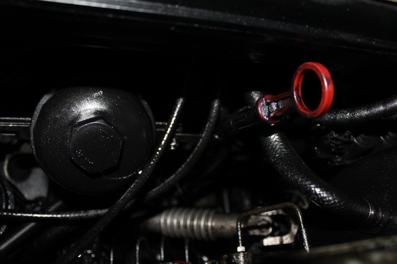

Ma voiture est une 325 TDS (ER93803) j'ai une grosse fuite d'huile du côté de la jauge. Après avoir fait 1400 km, j'ai remis 2L. J'ai cherché sur le net ce qui pouvait faire remonter de l'huile par la jauge (je suppose que ca remonte de là).
J'ai commencé par changer les deux joints toriques en haut de la jauge puis j'ai enlevé le couvre culasse nettoyé au karcher ainsi que sa crépine le joint et la tôle à l'intérieur. Ce nettoyage m'a permis sur les dernier 1400 km d'autoroute que j'ai fait ce week-end de moins consommer et surtout d'avoir une voiture plus souple avec beaucoup moins de fumée à la sortie du pot.
En remontant l'ensemble j'ai mis un joint tout neuf et j'ai changé le torique qui se monte sur le boitier du filtre à air (relié au reniflard). J'ai laissé tourner le moteur 10 minutes et j'ai regardé si de la fumée sortait bien par le reniflard et il y'an avait donc je me dis qu'il n'est pas bouché...?
Or aujourd'hui même après tout ça je vous laisse constater les dégâts sur le moteur. Je précise que le turbo est propre et sec seul le côté du moteur ou il y a la jauge est sale.

il faut demonter l interieur du cache AAC et le reniflard
10 litres d essence et de l huile de coude
ton probleme est bien la mais il faut nettoyer en profondeur
ensuite faire un rinçage moteur 50 go 50 huile a bas prix 5 minutes au ralenti
puis vidange et remplissage a la 10w40 et remplacement du filtre a huile
prevois une apre midi entiere pour faire du bon boulot car ce paquet d huile graisseuse est tres long a nettoyer

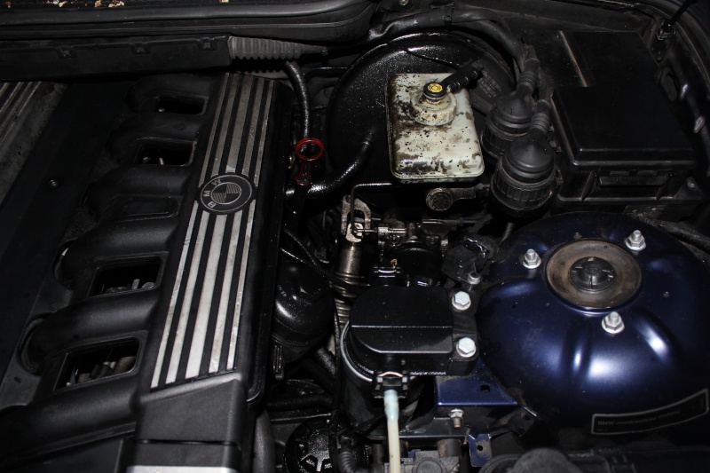

petit retour suite à mon message d'hier, je me suis rendu compte, suite au fait que j'ai bouché le trou du puits de jauge qui fuyait.
Bien évidemment plus de fuite, la jauge ne s'éjecte pas, donc on pourrait se dire génial, sauf que je sens la voiture sous pression, beaucoup de mal à monter dans les tours etc etc etc.
J'ai donc ouvert le capot et là surprise, moteur chaud je vois de la vapeur d'huile sortir entre le couvre culasse et le boitier du filtre à air, dès que je déconnecte la durite sous le boitier de filtre à air, à côté du débitmètre, le moteur redevient souple et surtout on voit plein de vapeur sortir (le reniflard rebosse donc normalement).
Alors la question qui me taraude c'est :
Où va cette durite??
Retourne-t-elle directos au carter?
Si oui j'aurais comme l'impression qu'elle serait bouchée.
Sinon peut être une pièce entre les deux qui aurait un soucis.
Merci d'avance pour vos réponses.

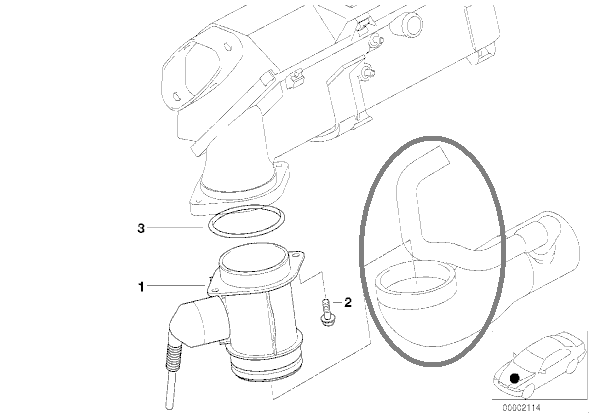

Cette fuite vient du petit trou situé en haut du puit de jauge juste sous les deux joints toriques de la jauge j'ai entouré ce trou de sopalin et de scotch tout est reste propre sauf le sopalin au niveau du trou. C'est pour cela que j'aimerais savoir ou va la durite connectée au reniflard car je suppose que cest ici que cest bouche! Cette durite étant d'extérieur déjà très sale.
Re;
ce que je ne comprends pas, c'est ce trou!
je ne suis pas du tout certain qu'il y en a un là haut!
il faudrait vérifier sur une autre E36 M51 si celui ci existe!
je me demandais si ce trou ne provient pas du fait qu'une fixation de la jauge est arrachée et à fait un trou!
voir
http://www.realoem.com/bmw/showparts.do?model=CC31&mospid=47446&btnr=11_1146&hg=11&fg=10
en tout cas, il y a des incohérences!

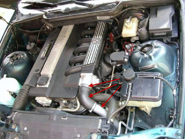

les freins fonctionnent bien?
Re;
de c'est pas une durite de dépression! No
c'est la durite principale d’alimentation en air!
elle vient du turbo et passe par l'échangeur air air.
c'est que ton turbo renvoie de l'huile!
a voir si c'est beaucoup.....
mais ceci n'a pas de rapport avec le fait que ton carter est sous pression!
