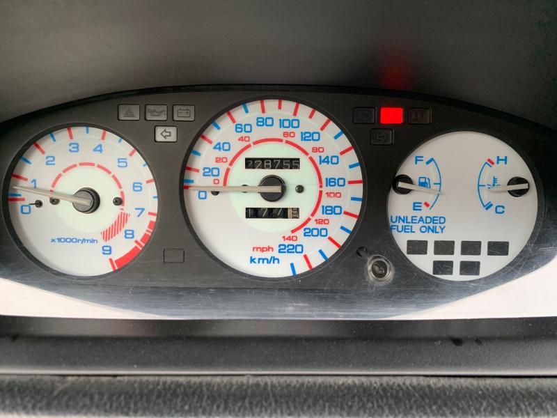

Actuellement, elle a un peu plus de 228 755 km.

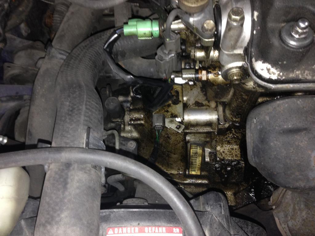

Pour l'étanchéité du moteur, c'est simplement qu'à cause de la fuite au joint de solénoïde et joint d'AAC, il y en avait partout.
Autrement le moteur ne fuyait pas jusqu'à l'intervention en 2020 de Norauto pour une vidange.

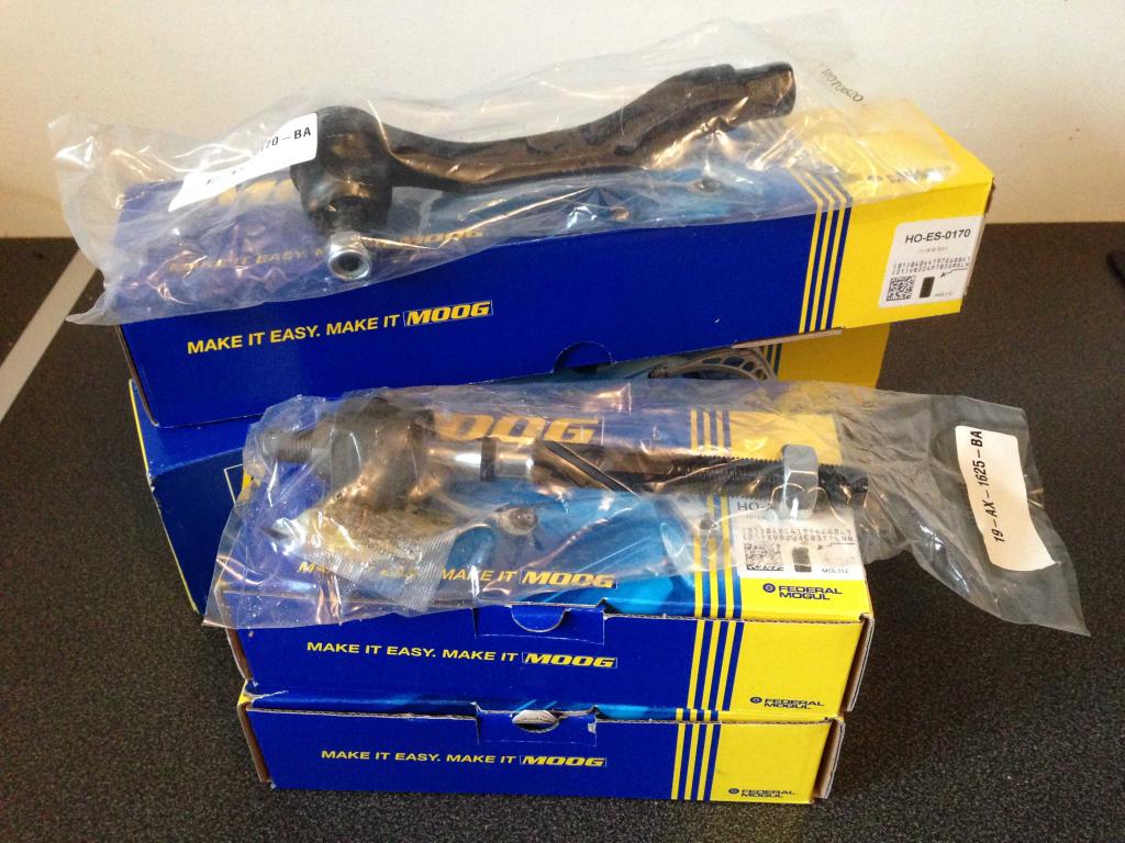

- Remplacement des rotules de direction/articulation (pièce MOOG)

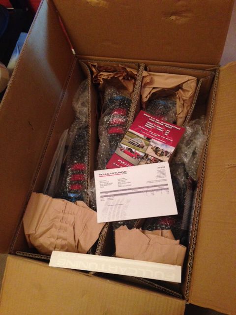

- Combinés fileté D1 Spec [12-6]

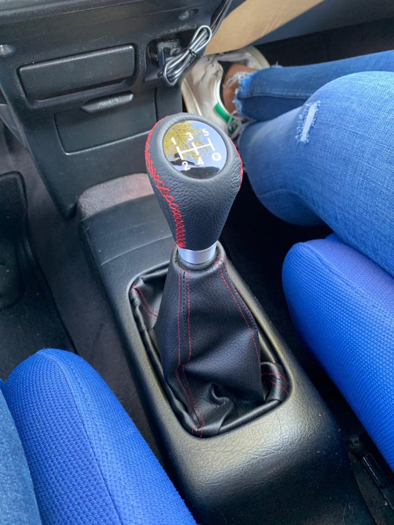

- Pommeau du levier de vitesse Amazon (forme presque identique à l'OEM)

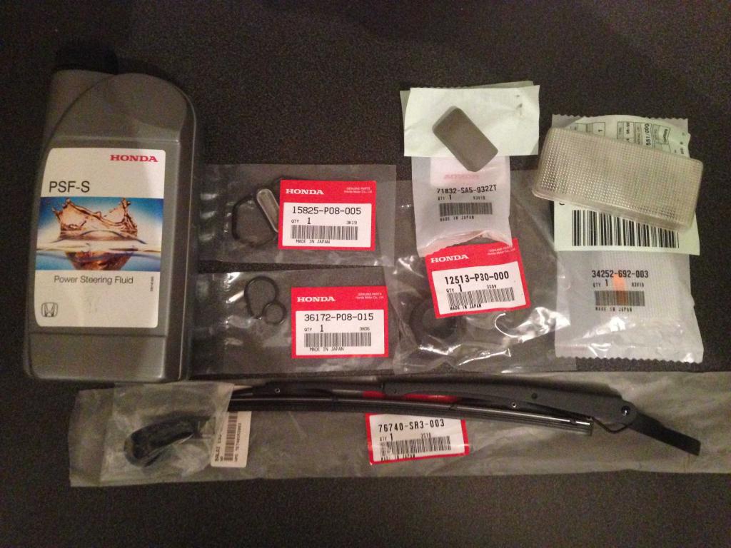

Voici quelques pièces que j'avais commandées chez Honda République à Paris, maintenant je commande chez Honda JapAuto de Courbevoie
PSF-S : Liquide de DA
15825-P08-005 : Joint de Solénoïde Vtec 1
36172-P08-015 : Joint de Solénoïde Vtec 2
12513-P30-000 : Joint d'arbre à came
76740-SR3-003 : Balais d'essui-glace arrière
71832-SA5-932ZT : Cache visserie poignée intérieur supérieur coté passager avant
34252-692-003 : Cache lumière du plafonnier situé derrière le toit ouvrant
Les rotules de direction, c'était pour passer la contre-visite du CT

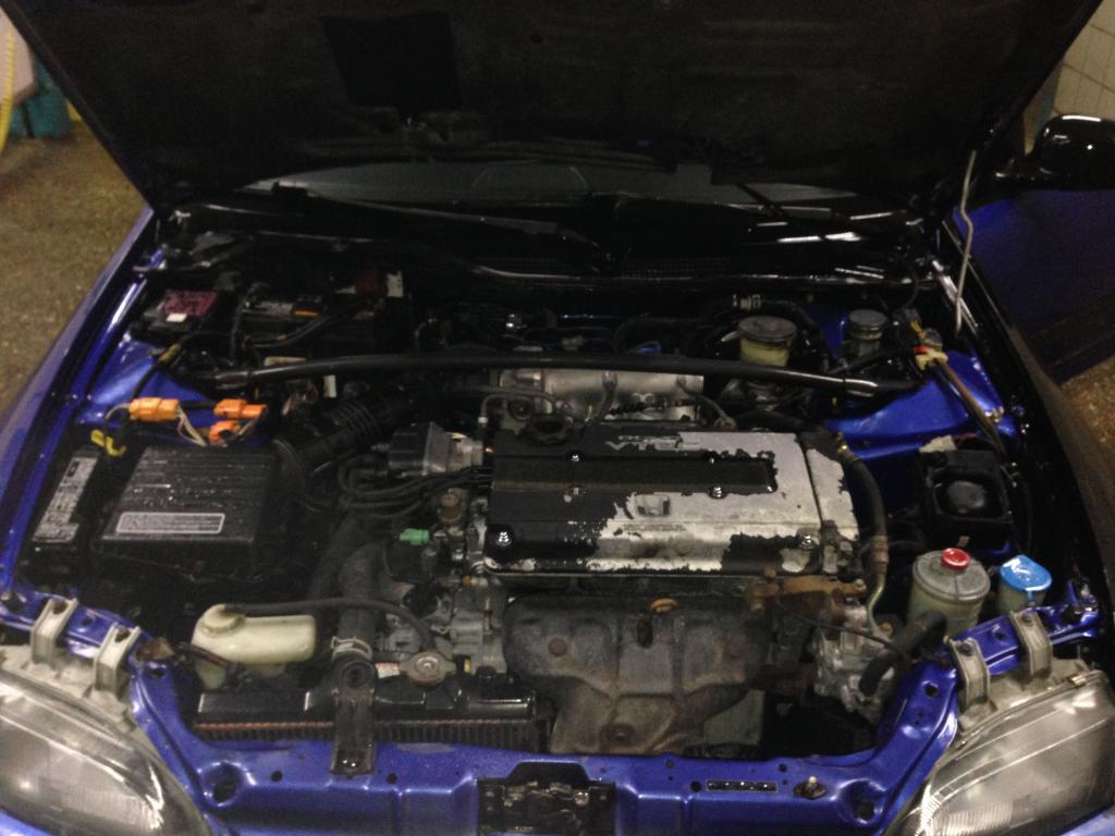

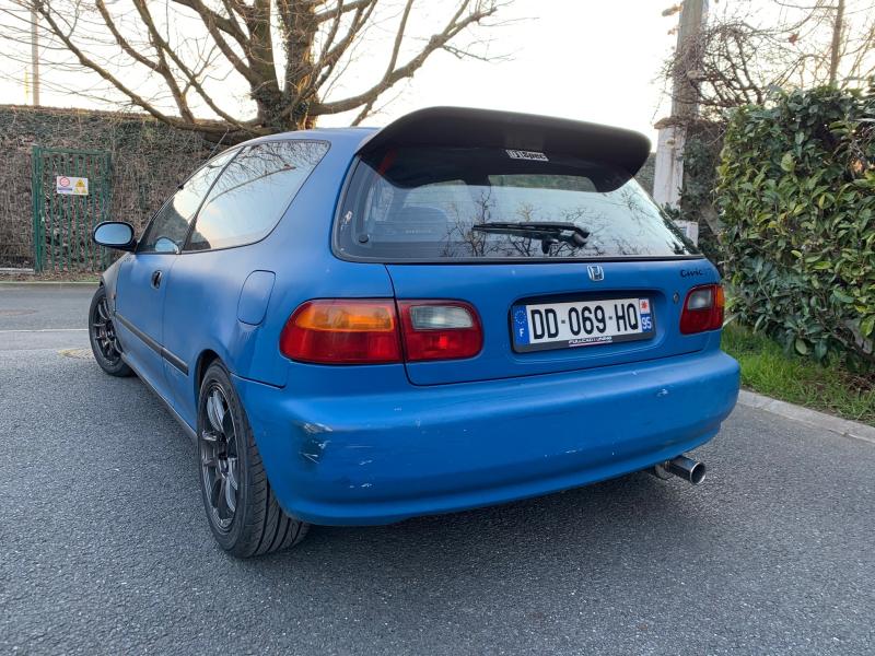

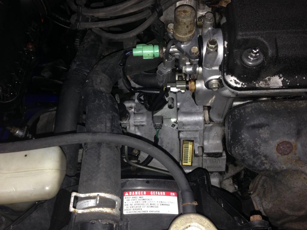

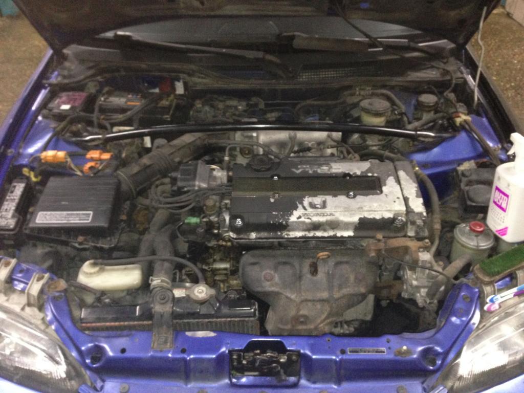

La baie moteur le jour de l'achat et après un petit lavage :
AVANT
APRES
C'est pas énorme mais c'est déjà ça...

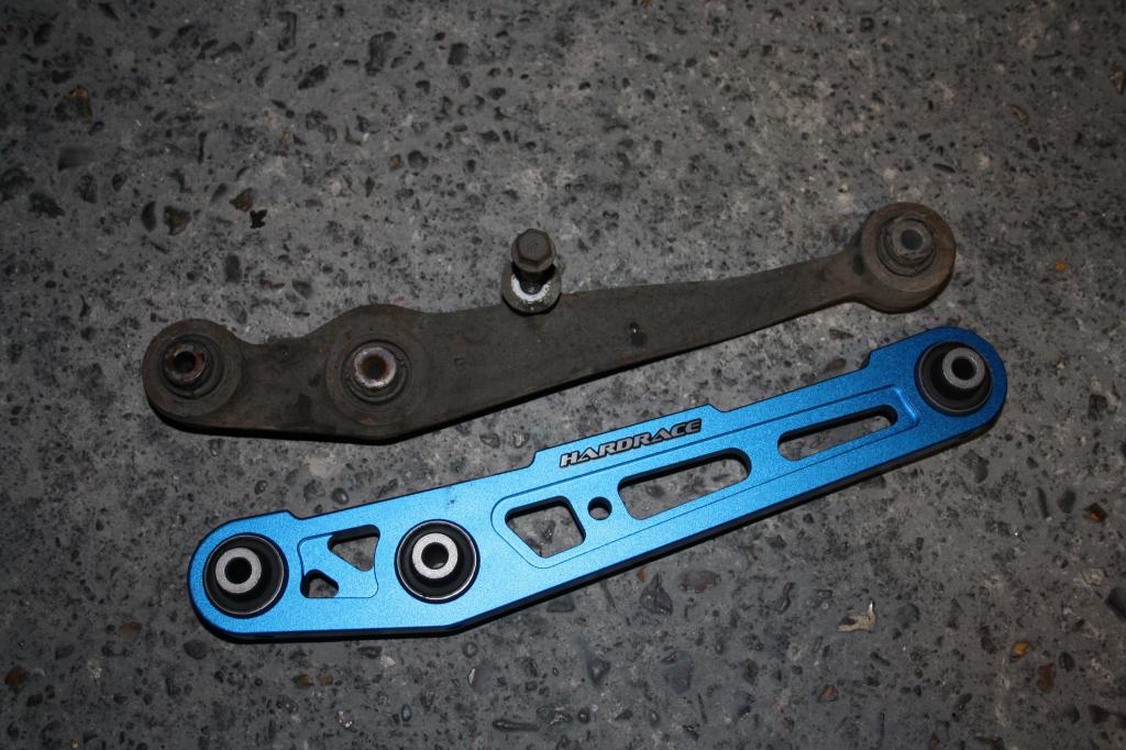

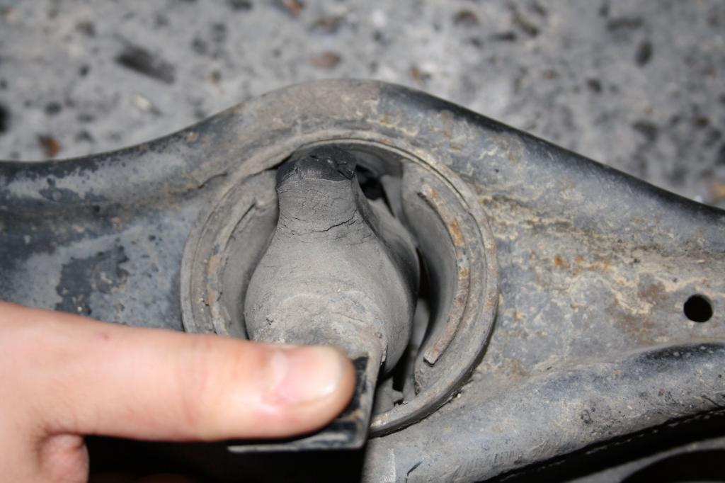

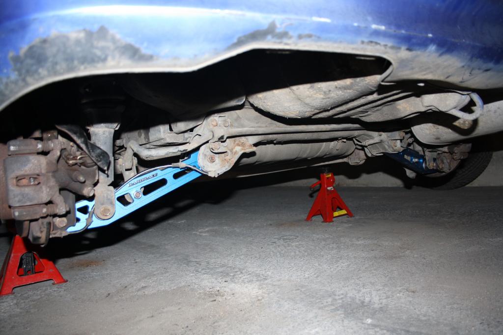

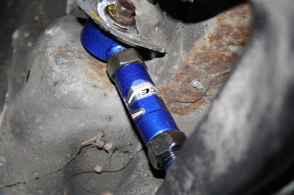

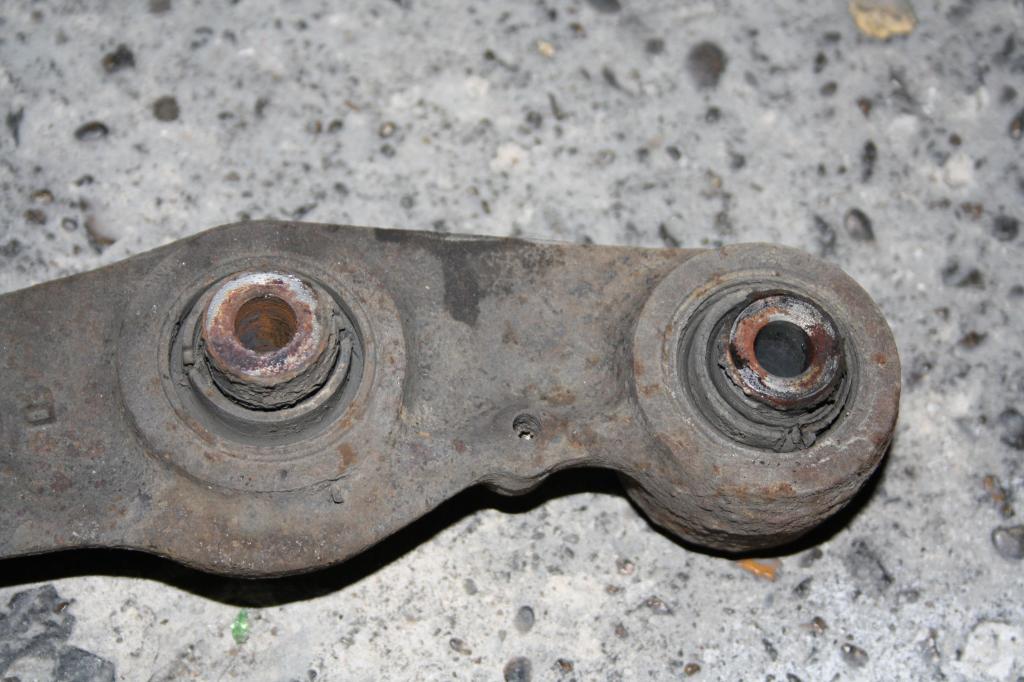

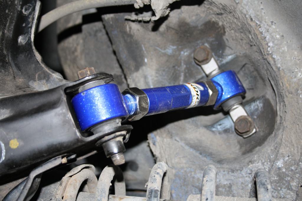

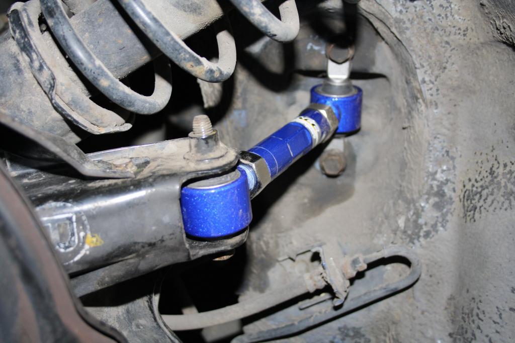

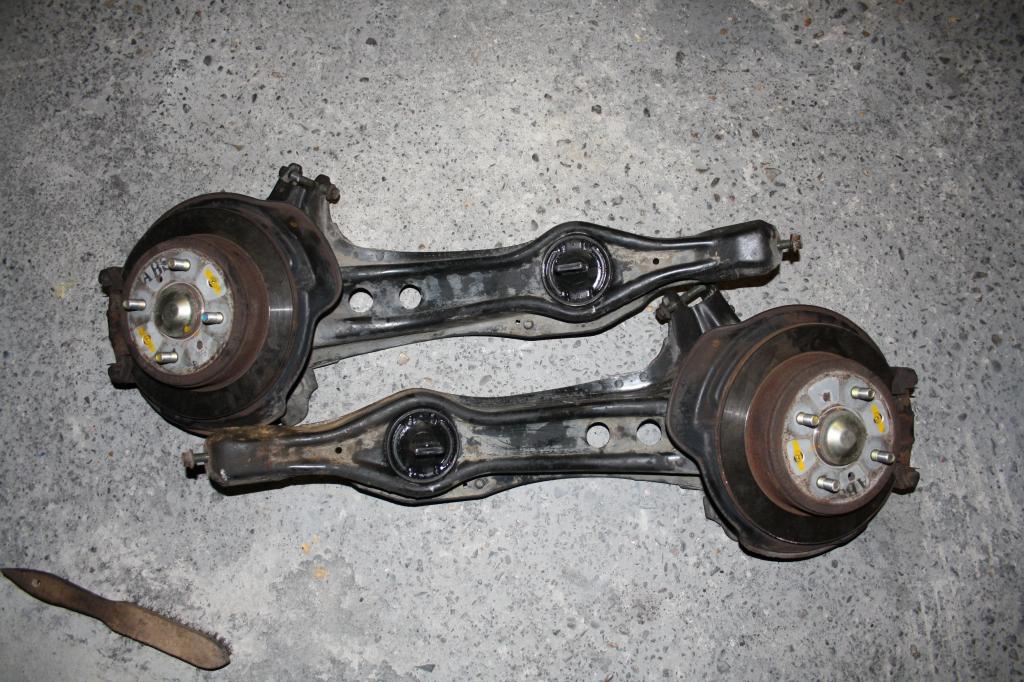

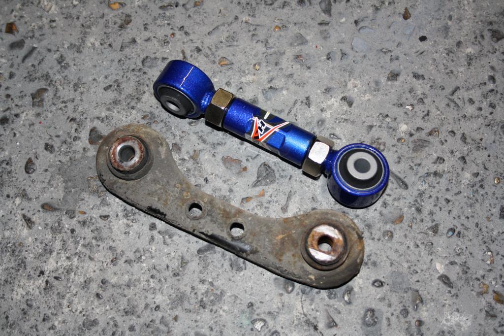

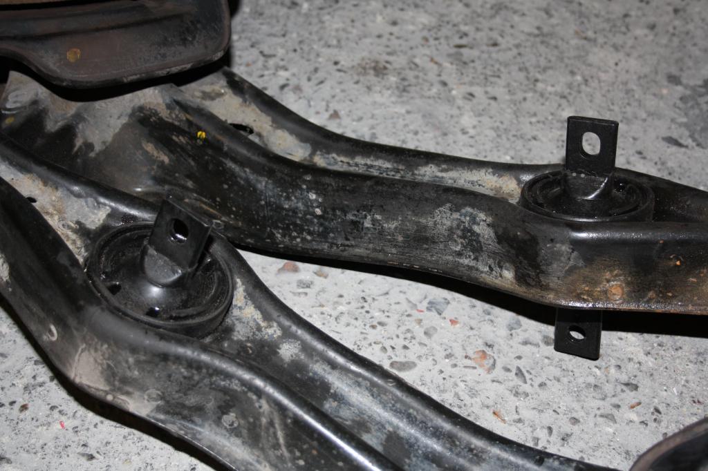

Quelques photos lorsque j'ai commencer le chassis
Les photos sont vraiment de qualité très médiocres mais on peut quand même différencier les vieux du neuf

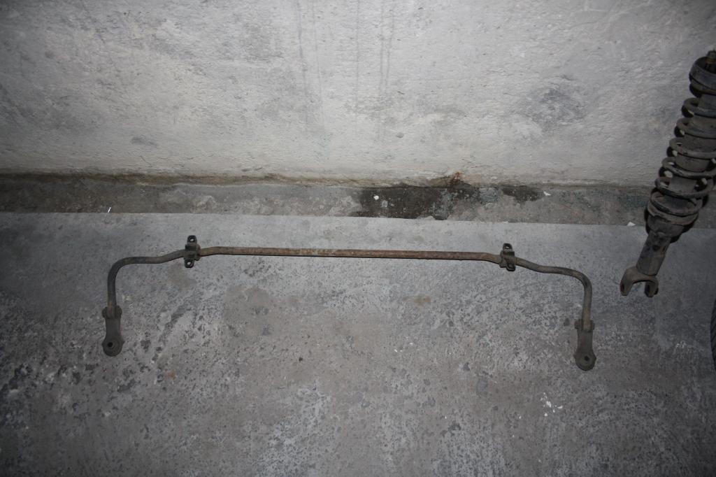

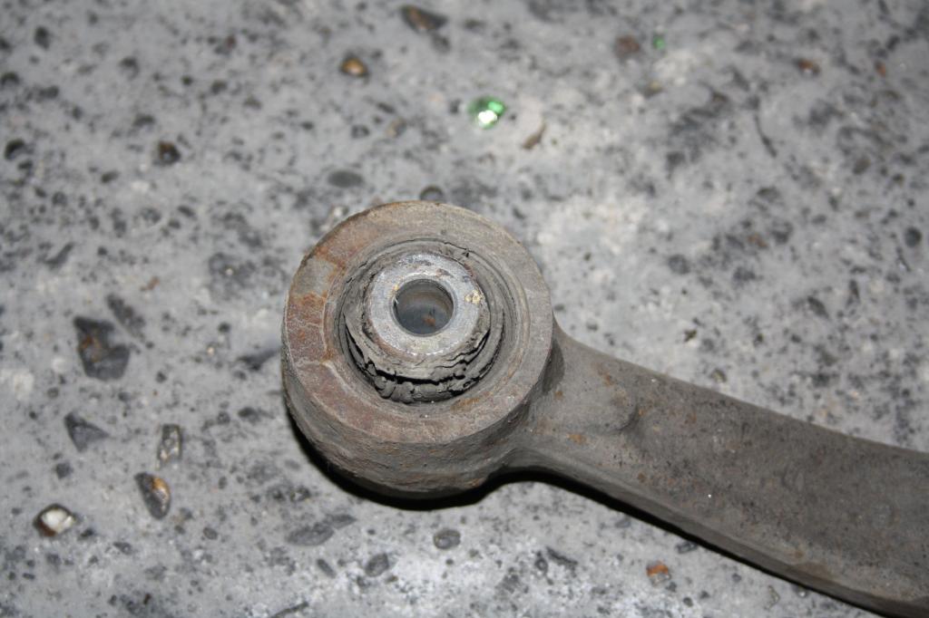

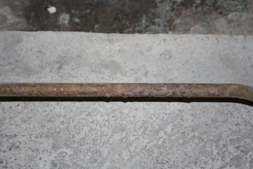

La barre stab' arrière, complètement rouillée..
Les gros silent block arrière
Montage en presse
Le bras de suspension
La différence

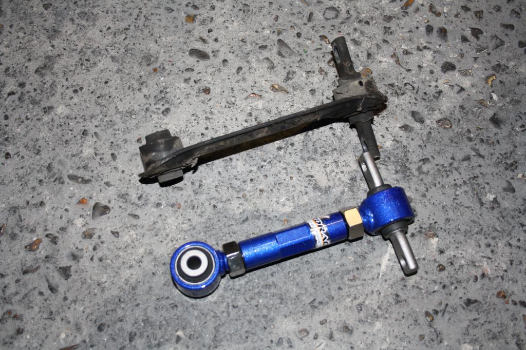

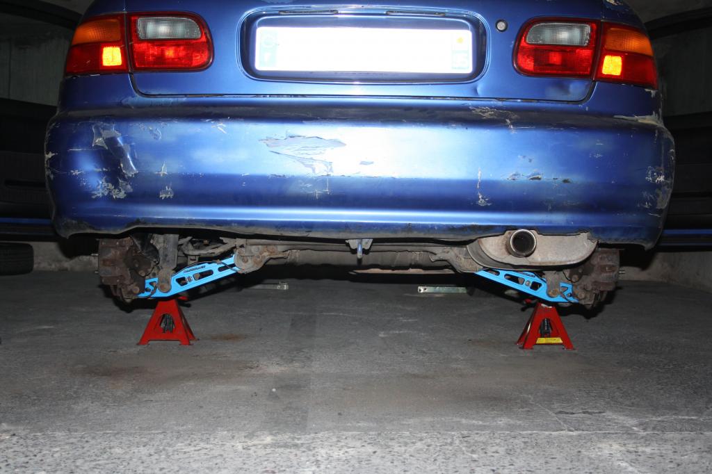

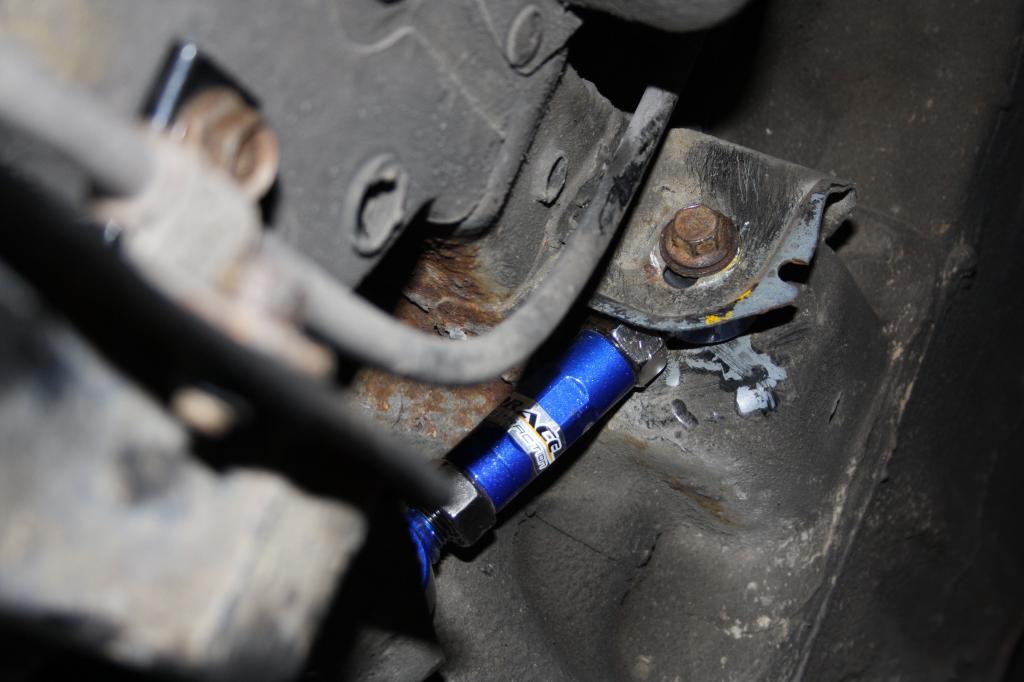

Les tirants et les camber
Une fois en place
Montage terminé

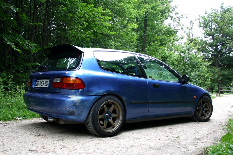

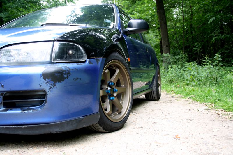

Avant les JR29 j'avais des JR3 sur la voiture, maintenant les JR3 sont dans la cave. Il s'agit des jantes que j'avais gagnées au HEM#4
Une autre histoire de voir ce que ça donne l'ET25 et le 8" de large.

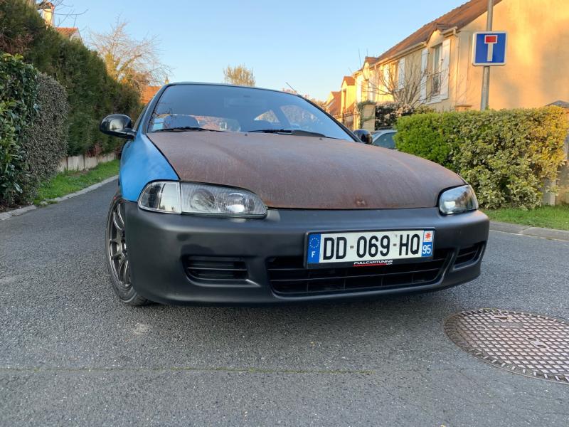

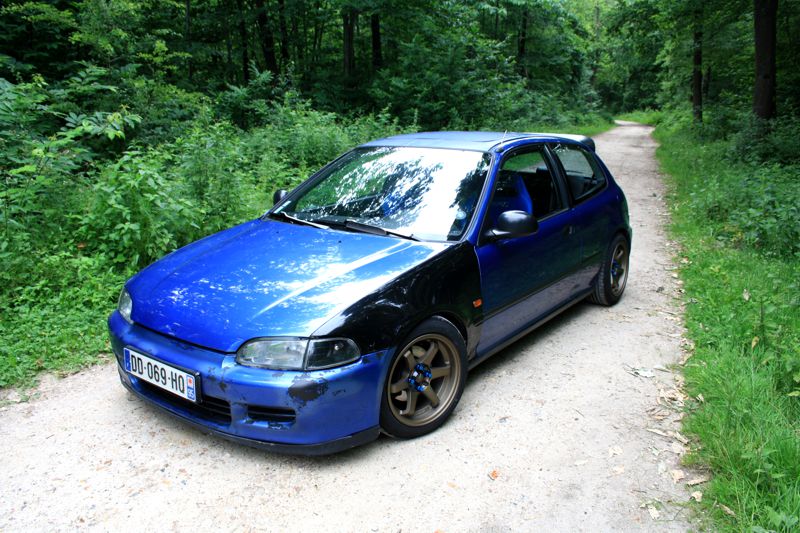

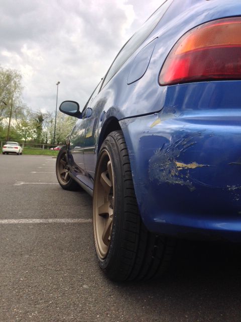

Elle a connu son premier accident en janvier 2016. J'ai du changé une aile, le capot et la traverse.
Rien n'a été repeint depuis...
Modifié par esmbc1
Elle est resté 1 an immobilisée. Je roulais donc en Renault 21 2.1L TDX '87 (pour ceux qui connaissent, elle a le compteur digital façon Honda S2000)
2017, je change donc le capot, le masque avant, l'aile et les phares et je l'utilise en l'état jusqu'en janvier 2019 où je fais l'acquisition d'une Honda Accord 2.2 i-CTDi Executive '08 pour 650 euros avec 101k km, aucune contre visite ni de défaut mineur (l'affaire du siècle pour moi)

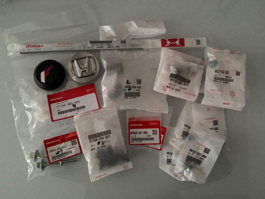

Je passe une commande chez Japauto Courbevoie. C'est que de la visserie et des agrafes.
La longue pièce, c'est la lame en caoutchouc de l'essui-glace arrière. Les possesseurs de Civic le savent, ça ne se vend pas comme les balais standard.
Soit tu prends le tout (avec le bras) et tu en as pour 63,22TTC, sinon tu fais comme moi, tu ne prends que la lame pour 13,52TTC ou comme beaucoup d'autre, tu le vires

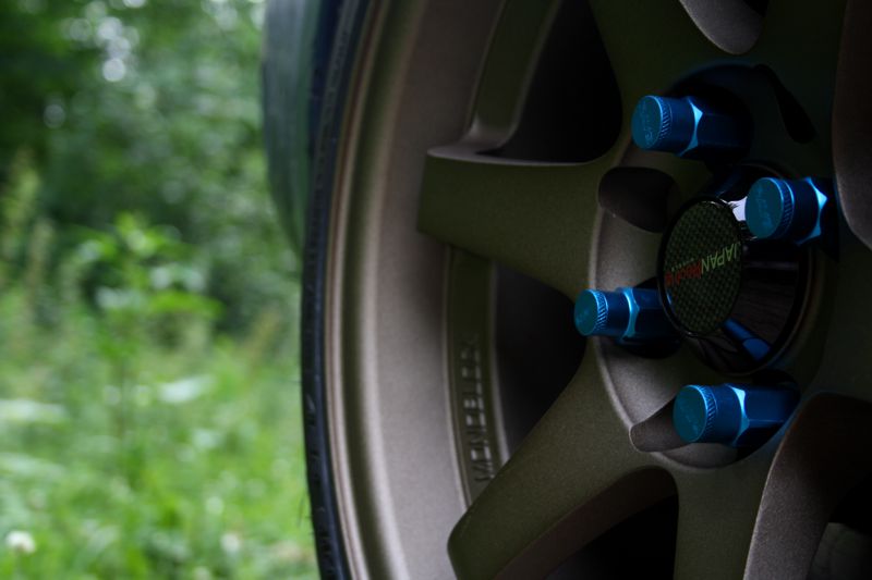

Nouvelles jantes - les JR29, j'ai trouvé sur Amazon des caches centrals de plutôt bonne qualité

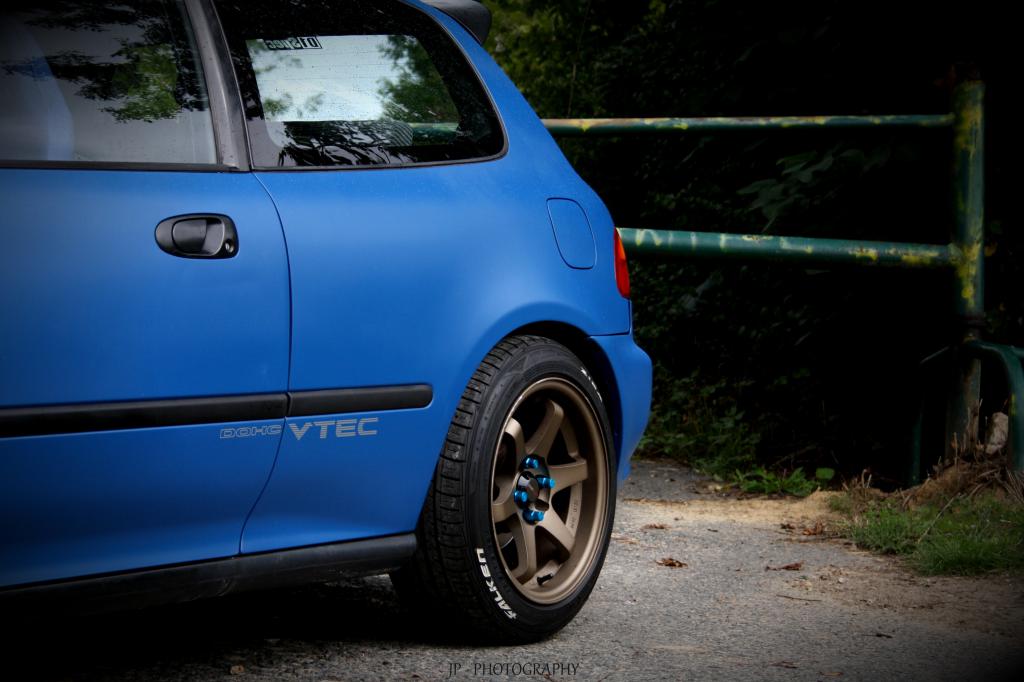

Les jantes/pneus ne dépassent plus des ailes comparées au JR3 8x15 ET25 (la police nationale m'avait demandé de régler le problème)

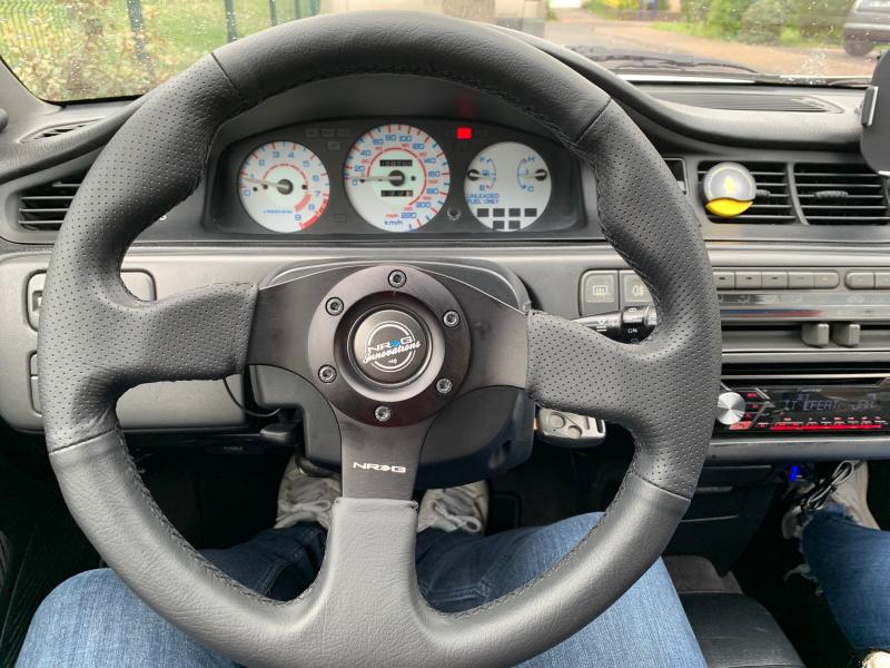

Nouveau volant, 320mm NRG Innovation

J'avais commandé des fonds de compteur pour un effet plasma
Voilà ce que ça donne en réel

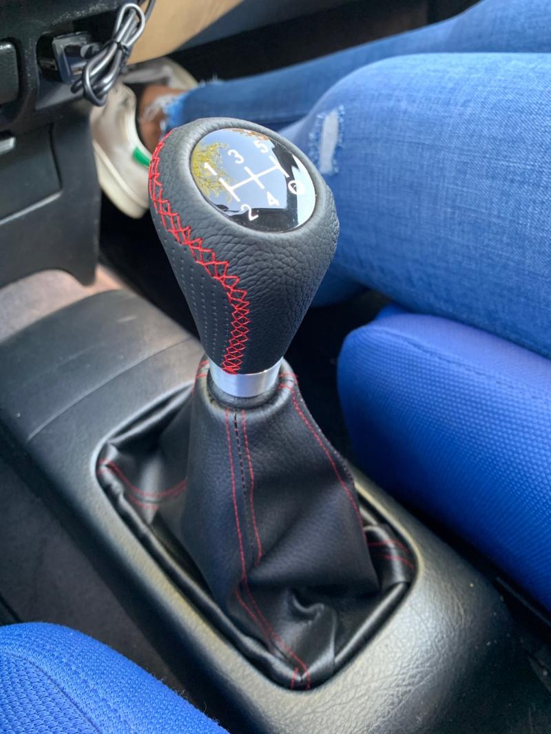

Le soufflet de levier de vitesse créé par ma maman avec son nouveau pommeau

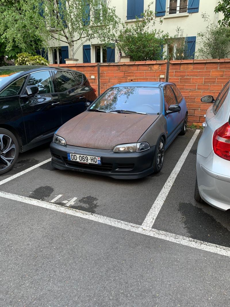

Une petite photo sur la place de parking de la Honda Accord habituellement.
D'habitude, l'Accord recouvre le chiffre 14 au sol, la Civic fait vraiment mini-car

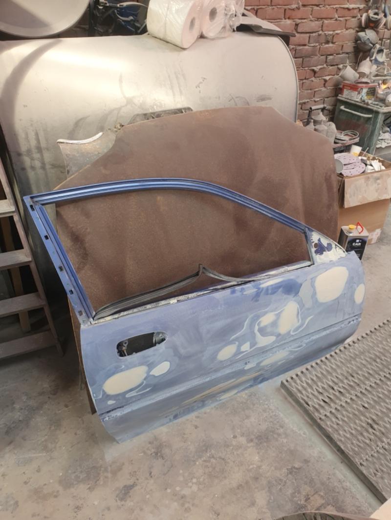

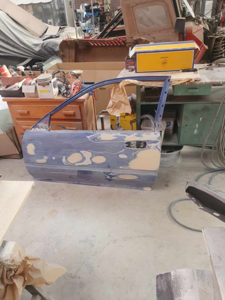

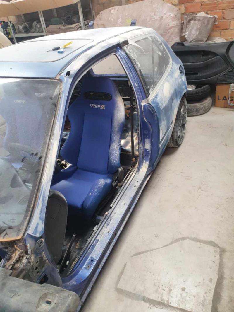

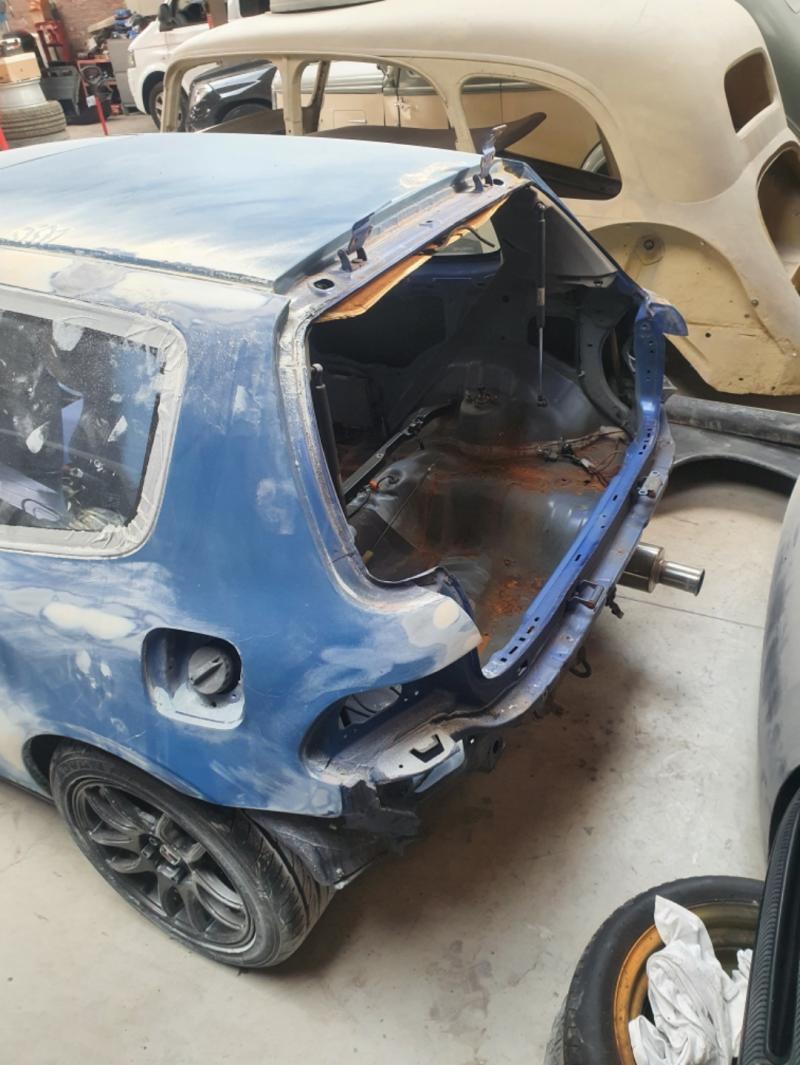

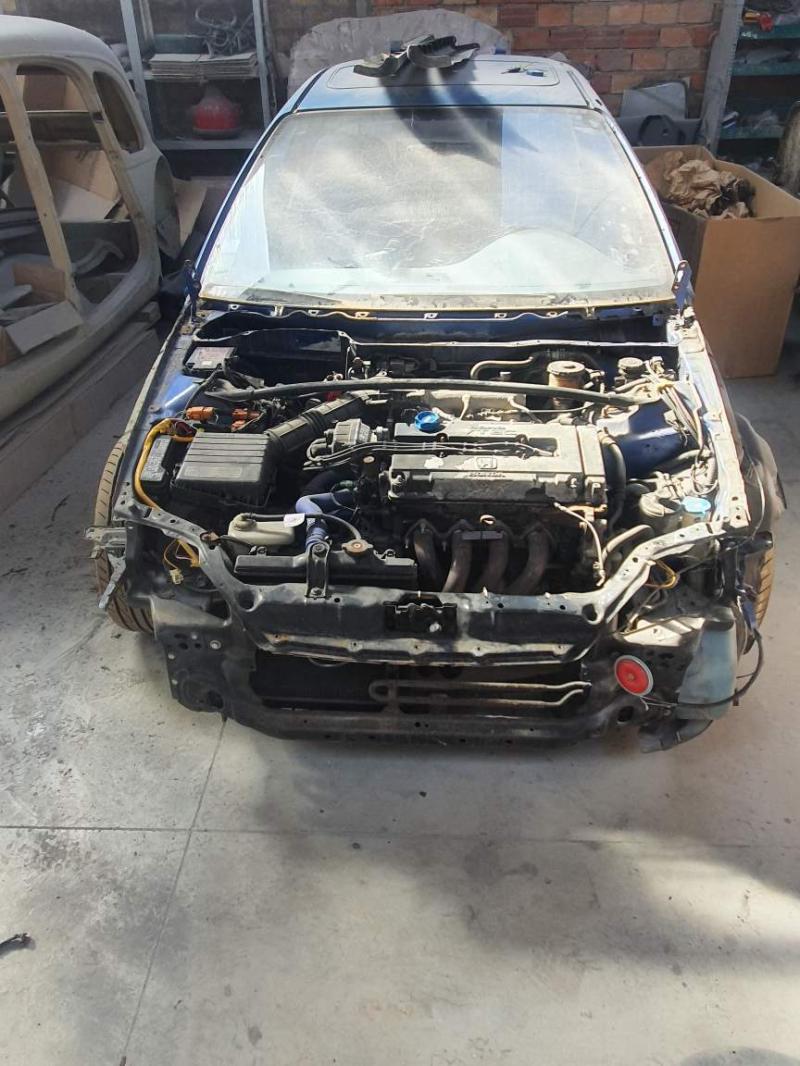

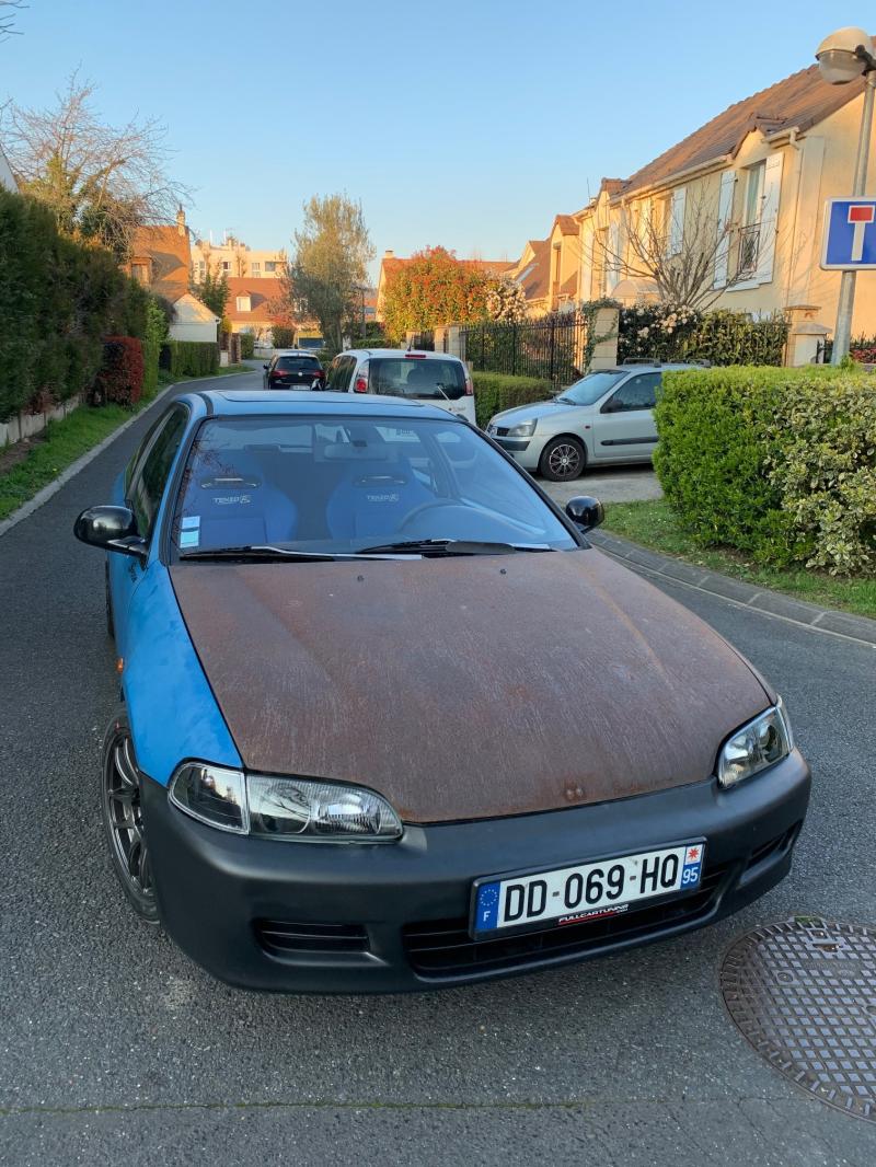

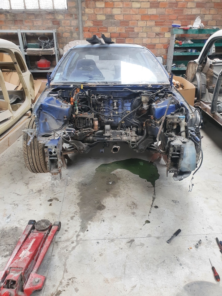

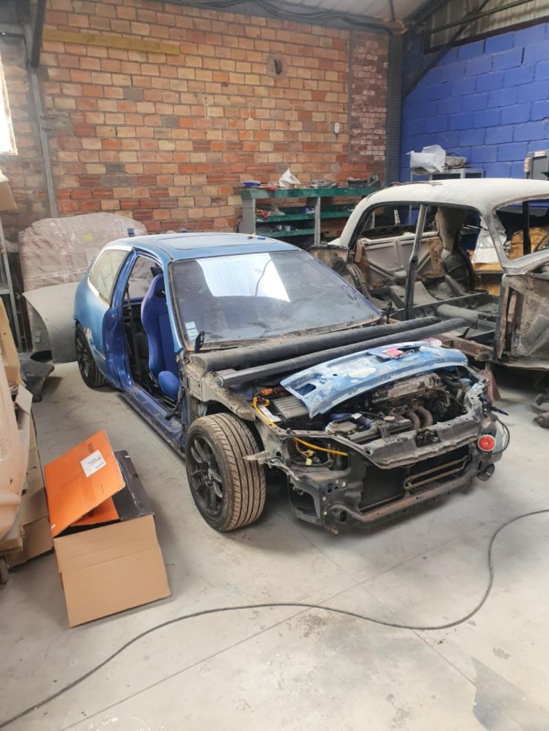

Depuis mai 2021, la Civic est chez un pote carrossier. Le chantier n'a démarré que depuis avril de cette année.
Je ne suis pas pressé puisque finalement la voiture est garée dans son jardin, plus besoin d'aller la changer de place tous les 7 jours pour éviter le "stationnement abusif sur voie publique".
Avec le projet de construction de la maison, encore une raison de plus pour que mon carrossier prenne son temps .

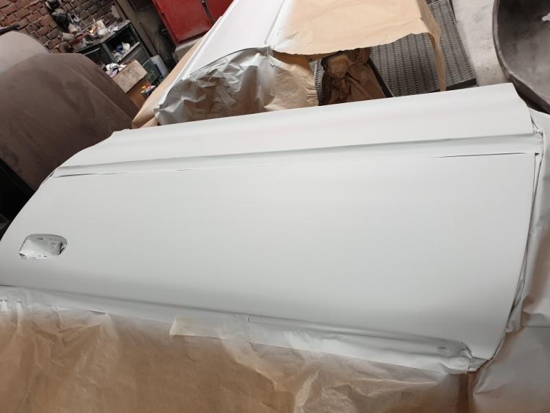

Au programme, peinture extérieur, sous capot/baie moteur, traitement de la rouille dans TOUTE la caisse.
J'abandonne sa couleur bleue d'origine pour le rouge milano.
Dans l'habitacle, les sièges bleus repartent chez son ancien proprio et à la place il y aura les baquets style RECARO d'ITR de chez Simoni Racing.
La couleur prédominante dans l'habitacle est le noir et tout ce qui est en tissu/simili-cuir possède des surpiqures rouges d'où le choix du rouge Milano de chez Honda.
Les panneaux de portes et la banquette aussi seront refaits avec un tissu noir rappelant le tissus des baquets.
Ça sera donc une bonne excuse pour repeindre les étriers en rouge 😄

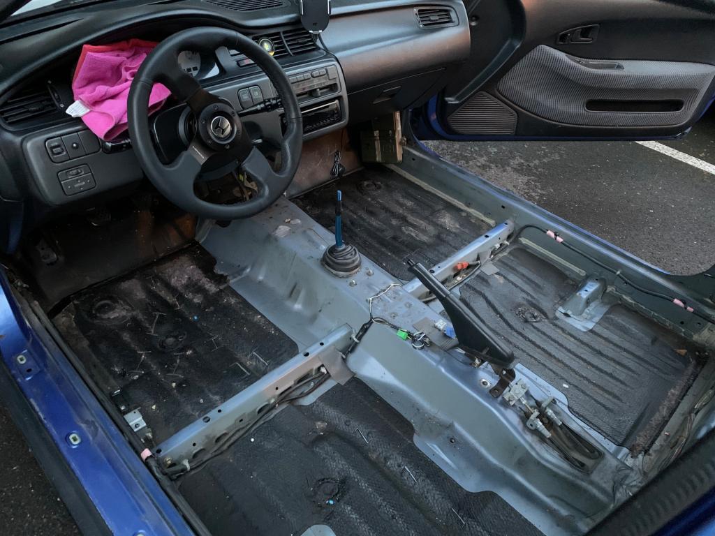

Les travaux effectués avant l'envoi chez le carrossier

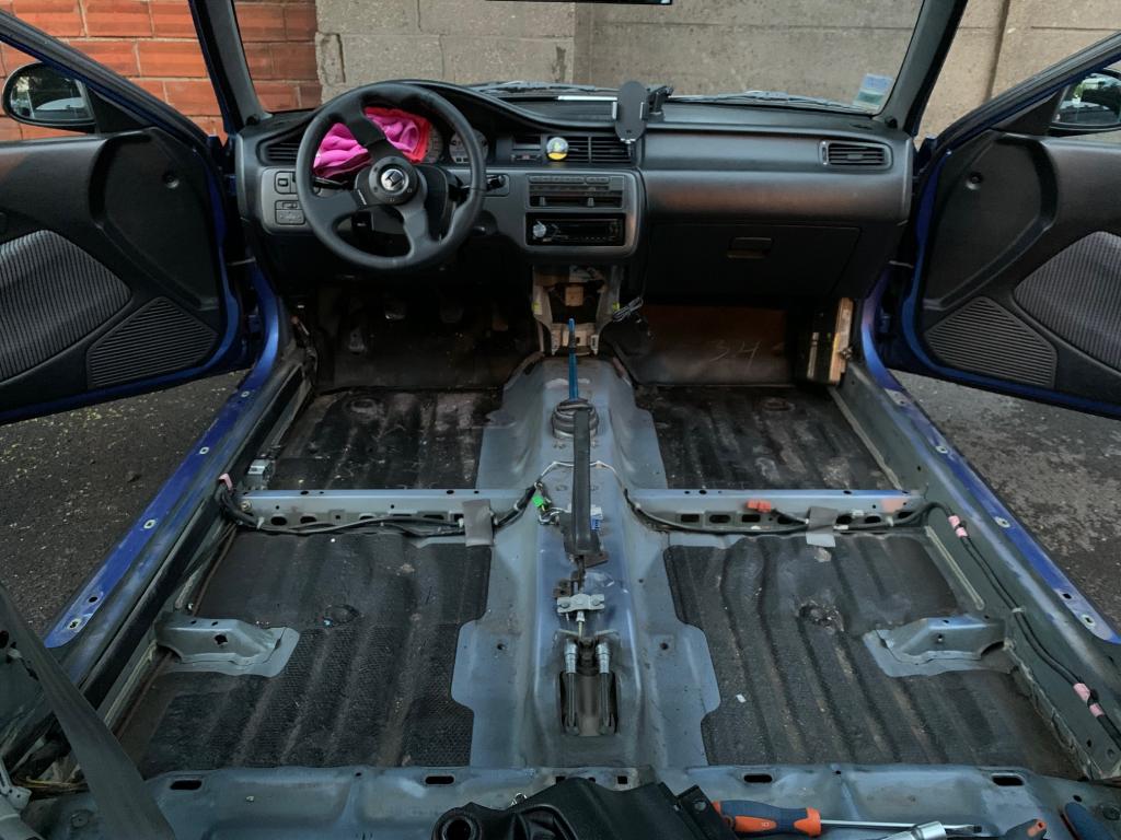

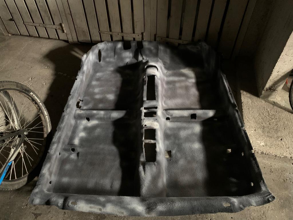

Nettoyage de la moquette (les traces blanches c'est le K2R que j'ai pulvériser pour le nettoyage à sec)

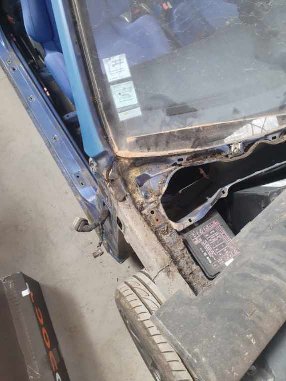

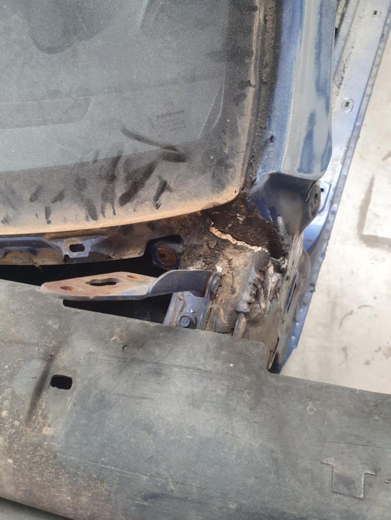

Voici l'état et l'ampleur des travaux à faire sur la Civic (de la rouille en veux-tu, en voilà !)

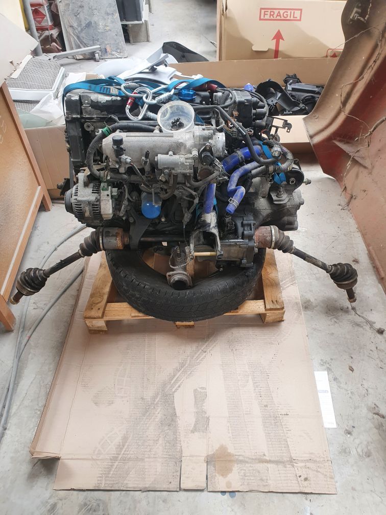

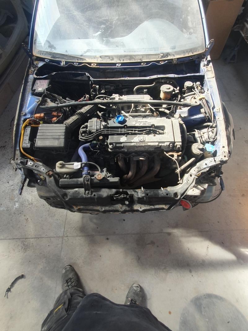

Et depuis la semaine dernière, la dépose du bloc
Je m'occuperai de lui quand la maison sera livrée et que je pourrai travailler tranquillement dans mon garage.
1 dépose des cardans neuf posés par Norauto en sept. 2020 et qui ont moins de 100 km (voyez l'état actuel)
2 dépose du collecteur
3 dépose du démarreur
4 dépose de la boîte de vitesses
5 dépose de l'embrayage et du volant moteur
6 dépose de l'alternateur et de sa courroie
7 dépose du kit de distribution
8 dépose du système d'admission sans dissocier la rampe d'injection et le pap'
9 séparer la culasse du bas moteur
Je note tout comme ça j'oublie rien
