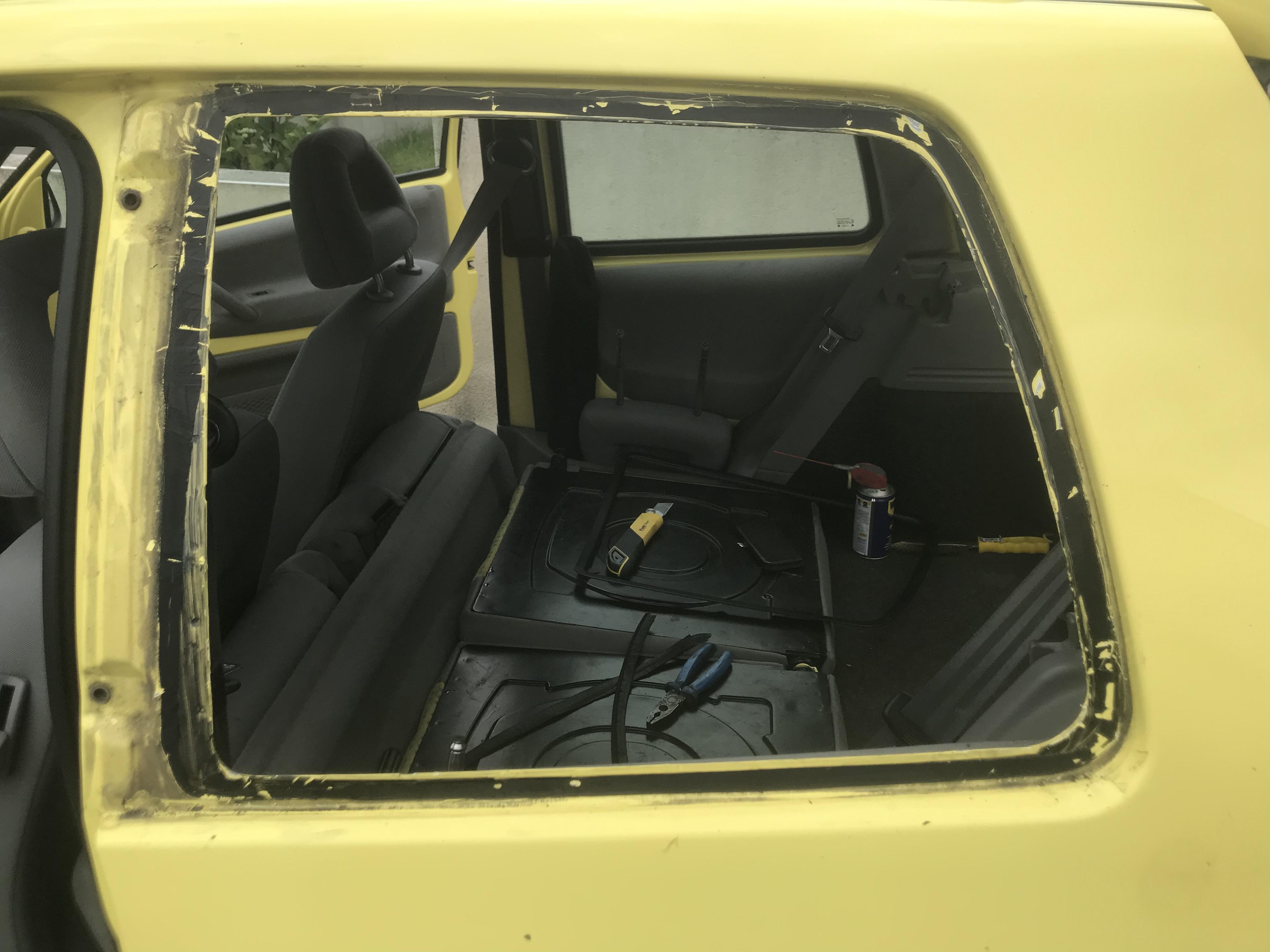

Donc un cutter avec une lame de 25
Du wd40 afin de faciliter la découpe du joint
Pour faire bien faut pulvériser du WD40 sur le joint et la lame
2019_06_16_18_08_21_CCD914D2-8E59-46AF-9
2019_06_16_18_08_53_B30A5F1D-2E06-4EC5-8

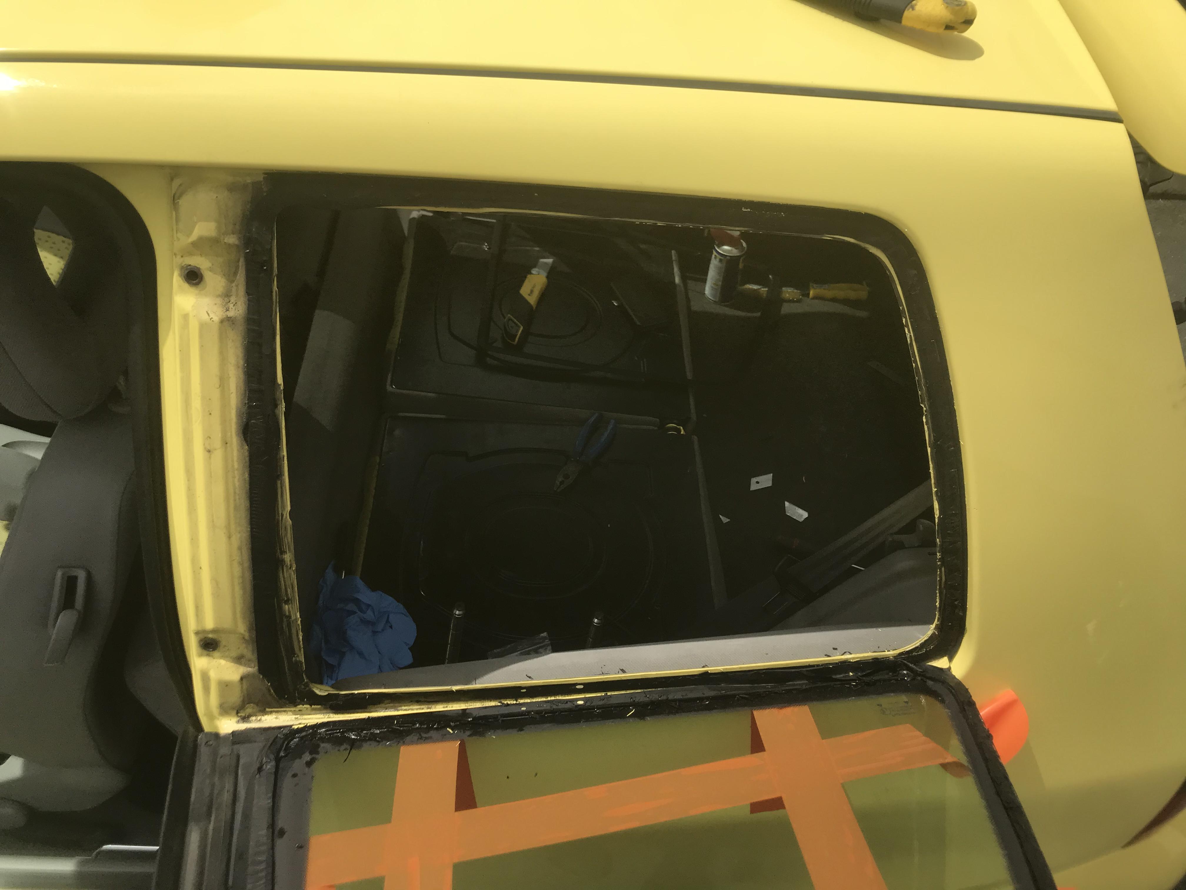

Puis découper tranquillement mais par mesure de sécurité mettre du scotch pour assurer le coup
2019_06_16_18_10_10_2426B30A-18E5-40E0-B
2019_06_16_18_11_14_A1CDDA45-00AC-44D6-B
2019_06_16_18_11_40_3FB602B1-37DA-414A-8
Et hop opération réussi  :nikel:
