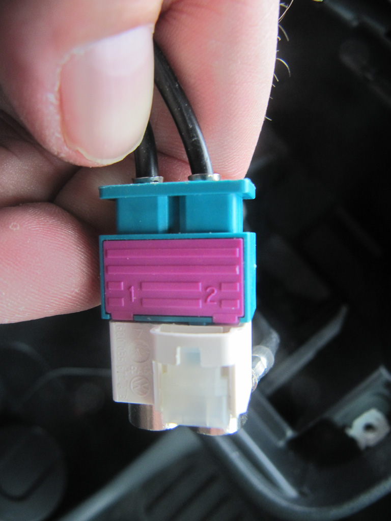

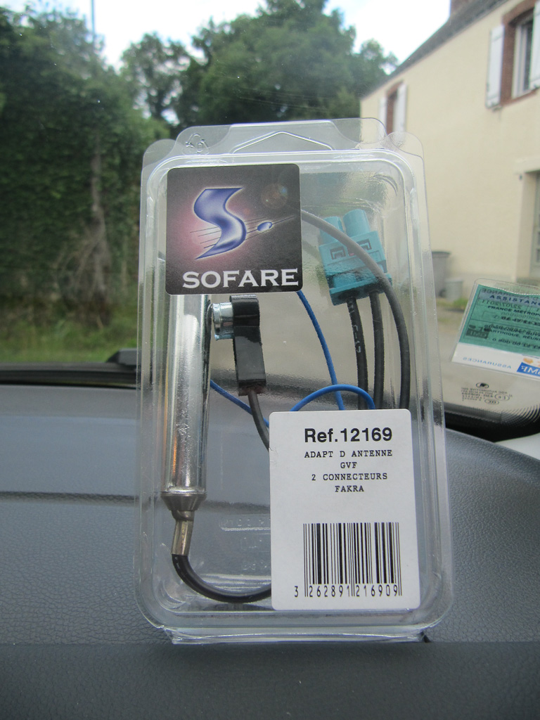

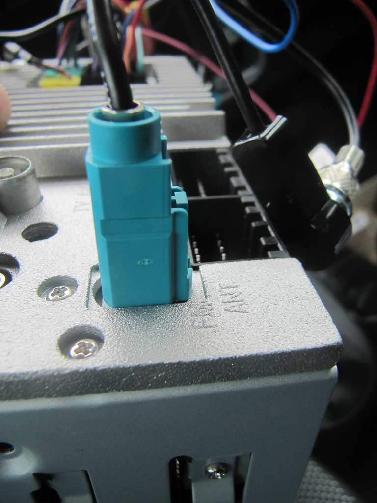

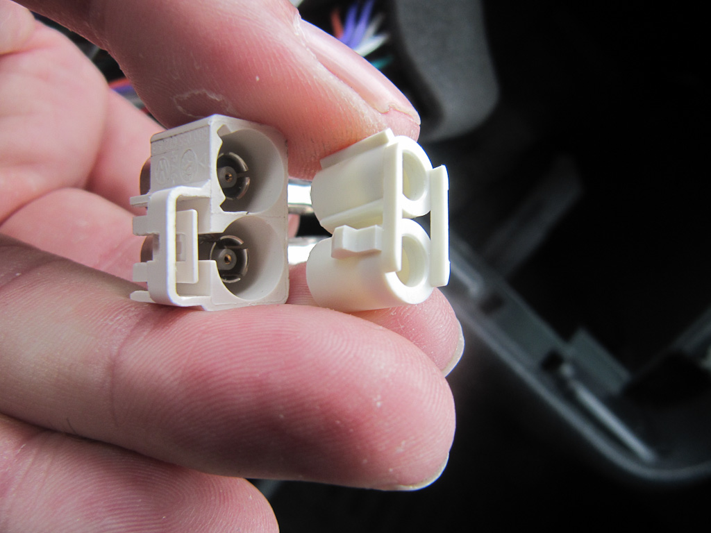

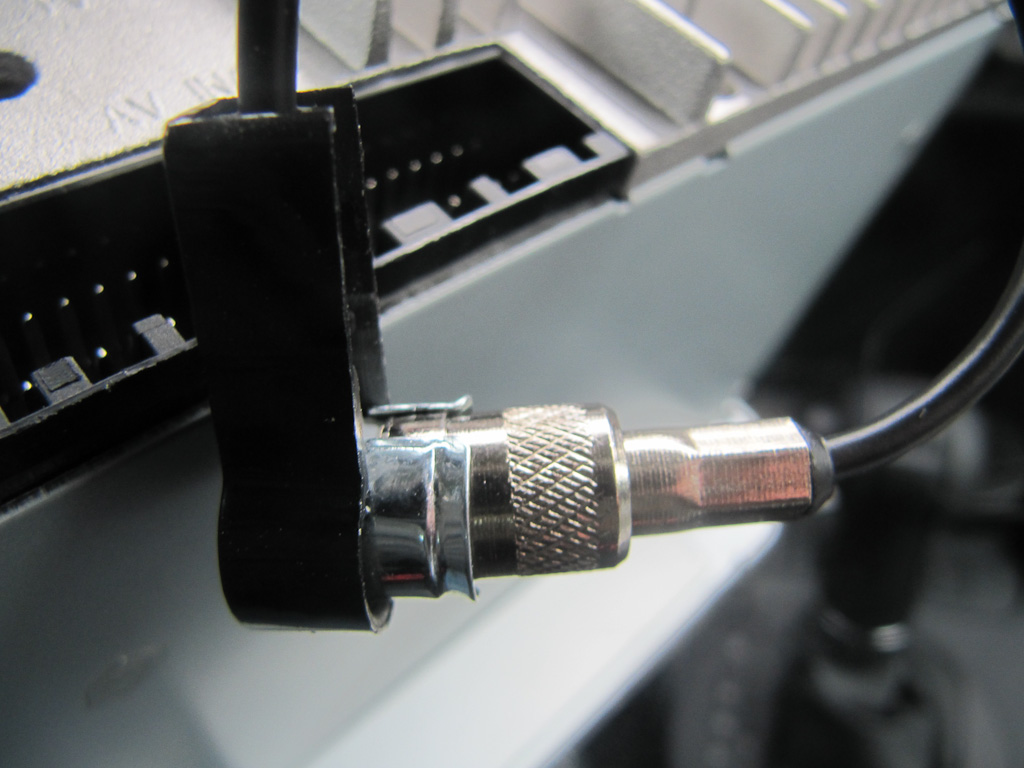

Pour les possesseurs de poste Swing prévoir deux raccords : un double Fakra mâle vers iso avec un ampli (disponible par exemple chez sofrane) sous le référence 12169.
Il faut un deuxième raccord iso femelle vers fakra femelle que je n'ai trouvé que chez Carteq, là.

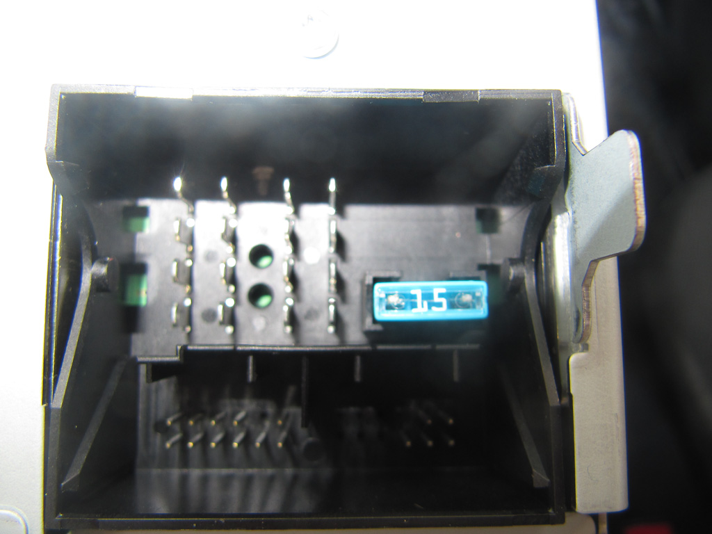

Débrancher les prises du poste (en levant le levier sur celle de gauche et en appuyant sur un verrou pour celle de droite.

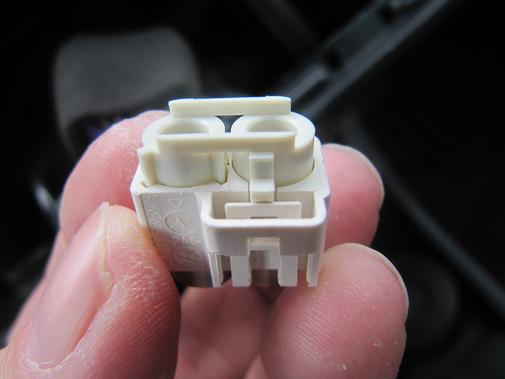

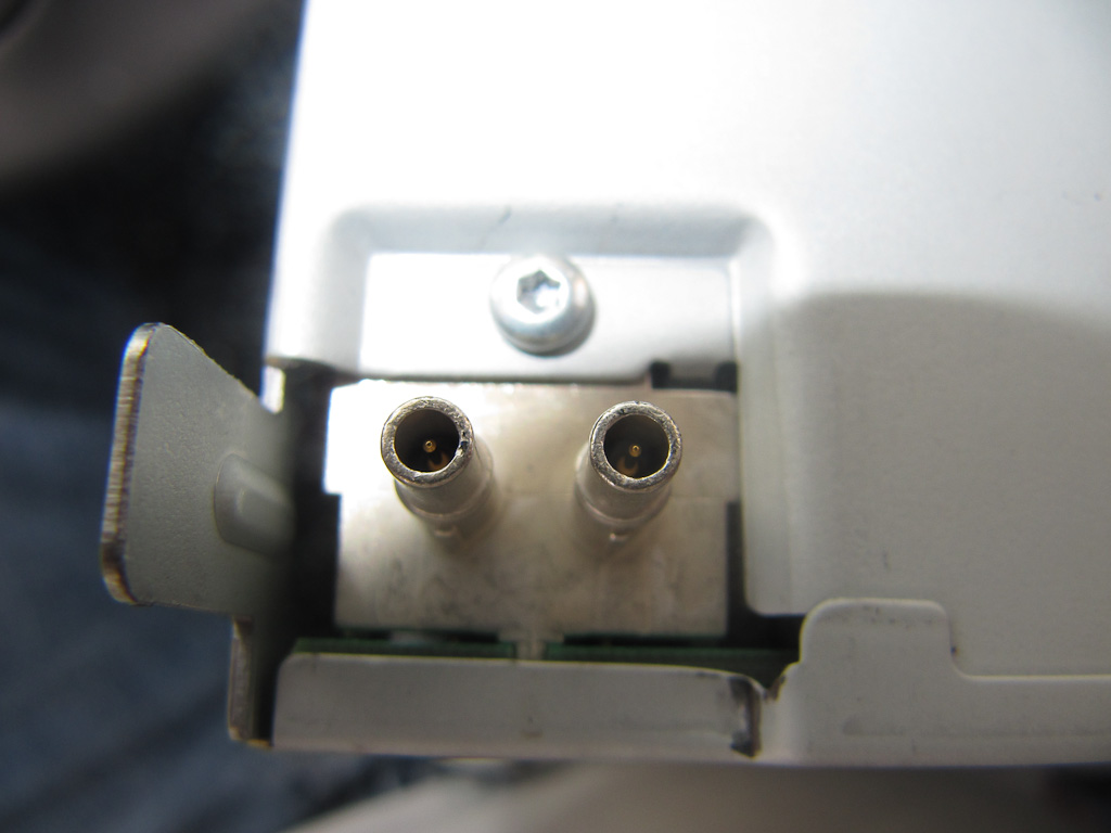

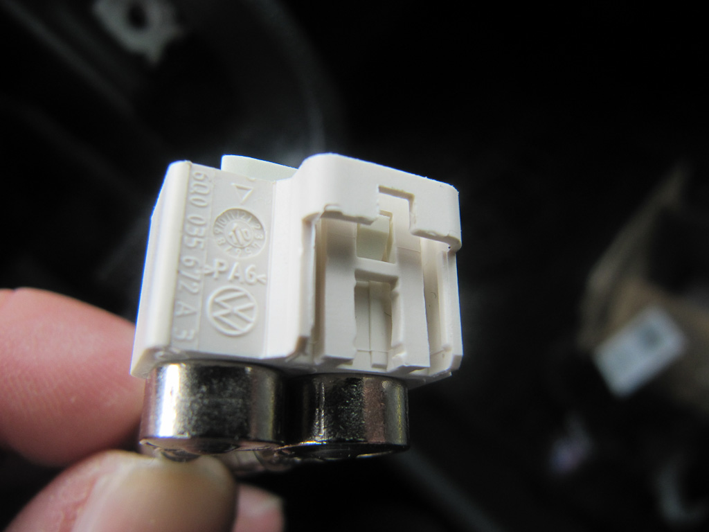

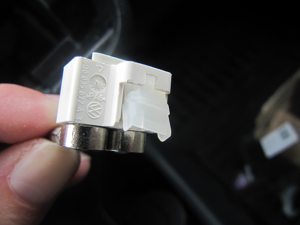

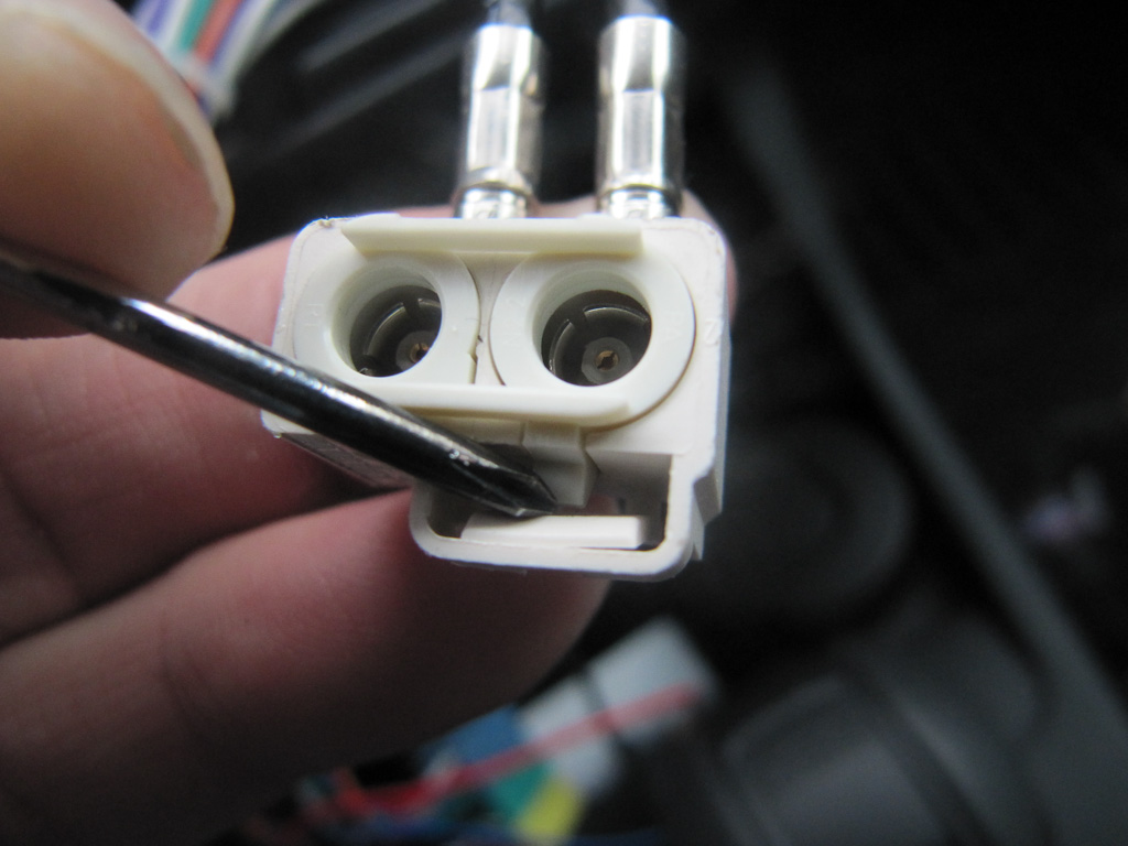

Attention, ne pas faire comme moi, une partie plastique doit rester sur les deux prises coaxiales Fakra
Ceci n'est pas bien...
Si ça vous arrive, il faut enlever la partie plastique se trouvant à l'intérieur :
La partie sortie de la prise est censée rester sur l'embase du poste Swing.

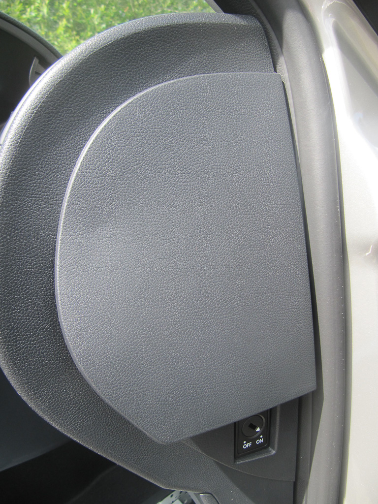

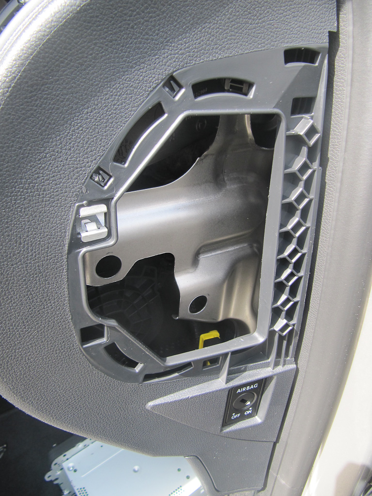

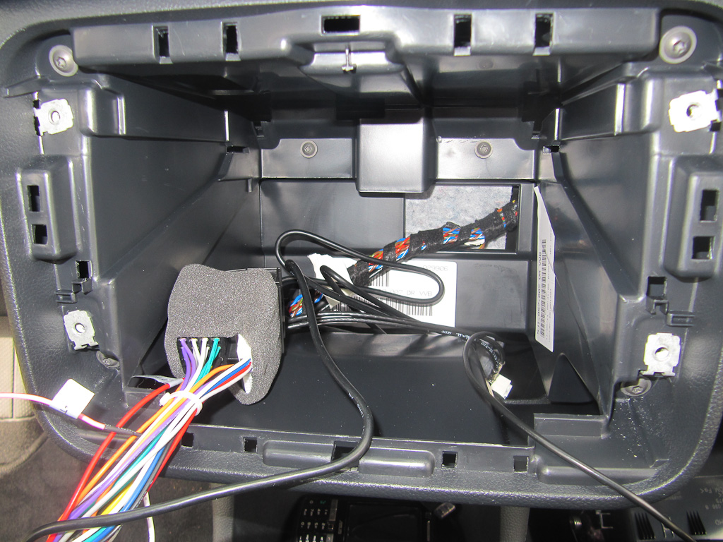

Déclipser le cache se trouvant sur le côté droit de la planche de bord (ce sera utile pour passer le câble de l'antenne GPS).

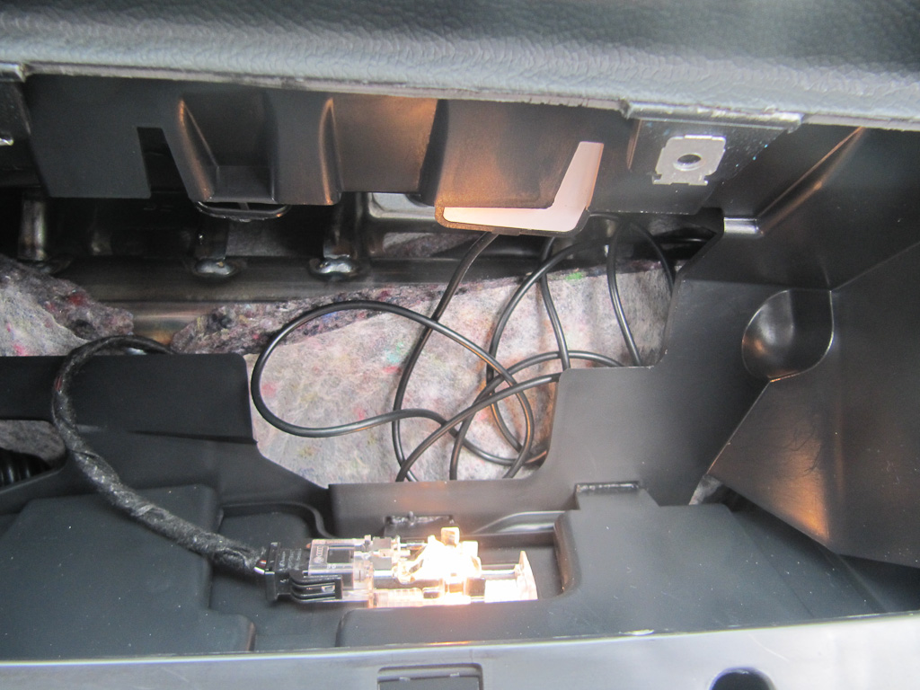

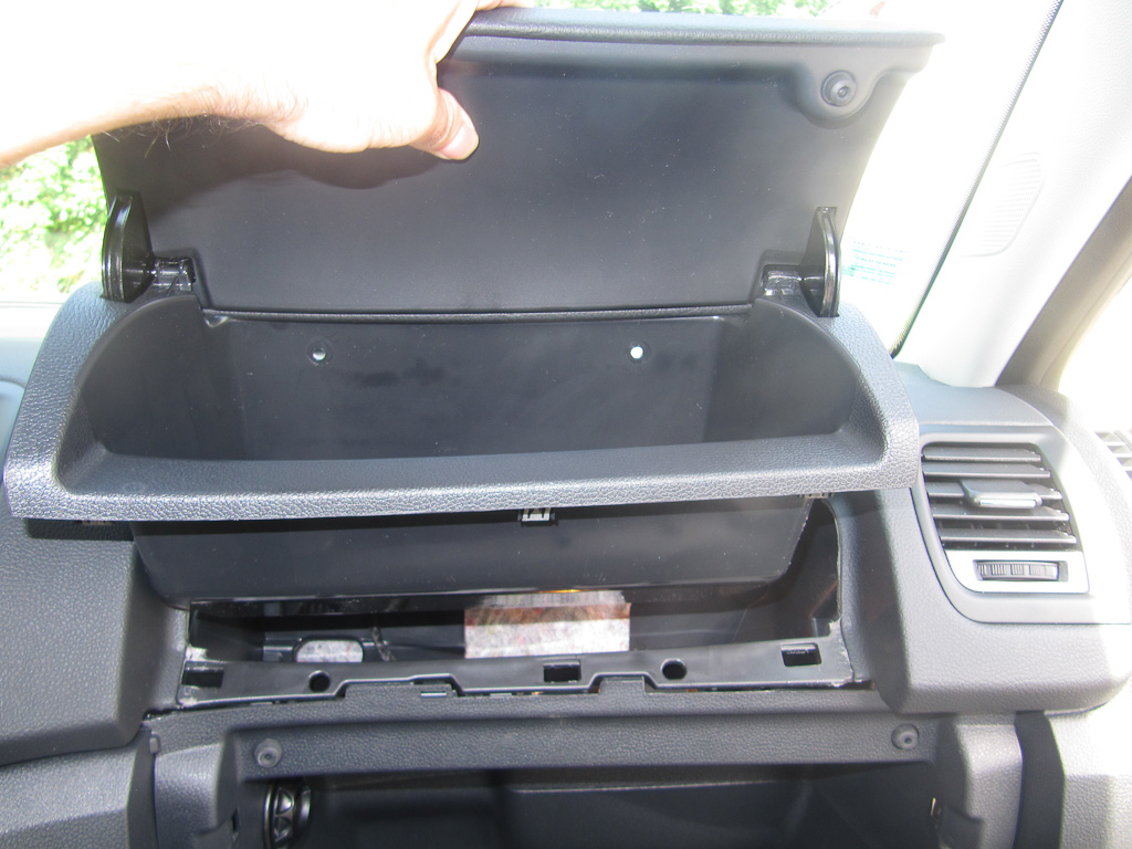

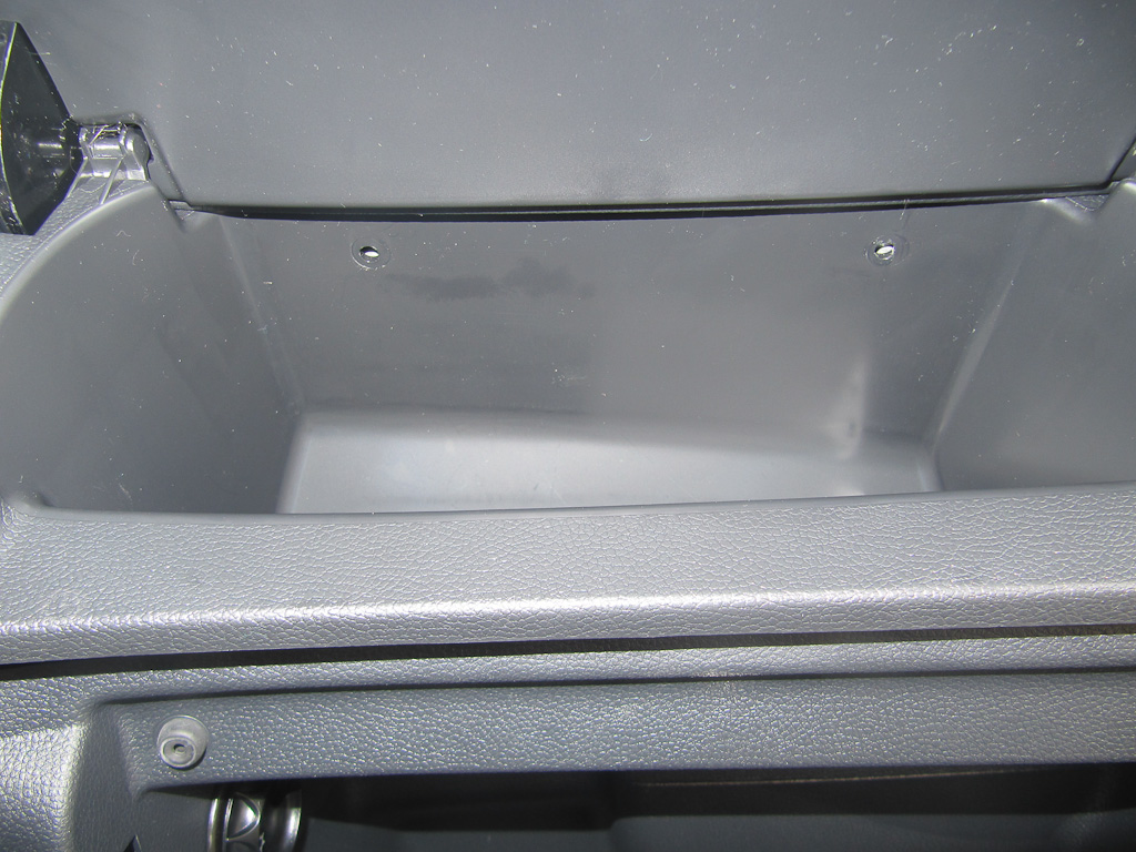

Démonter la boîte à gant supérieure en enlevant les deux vis et en la sortant fermement.

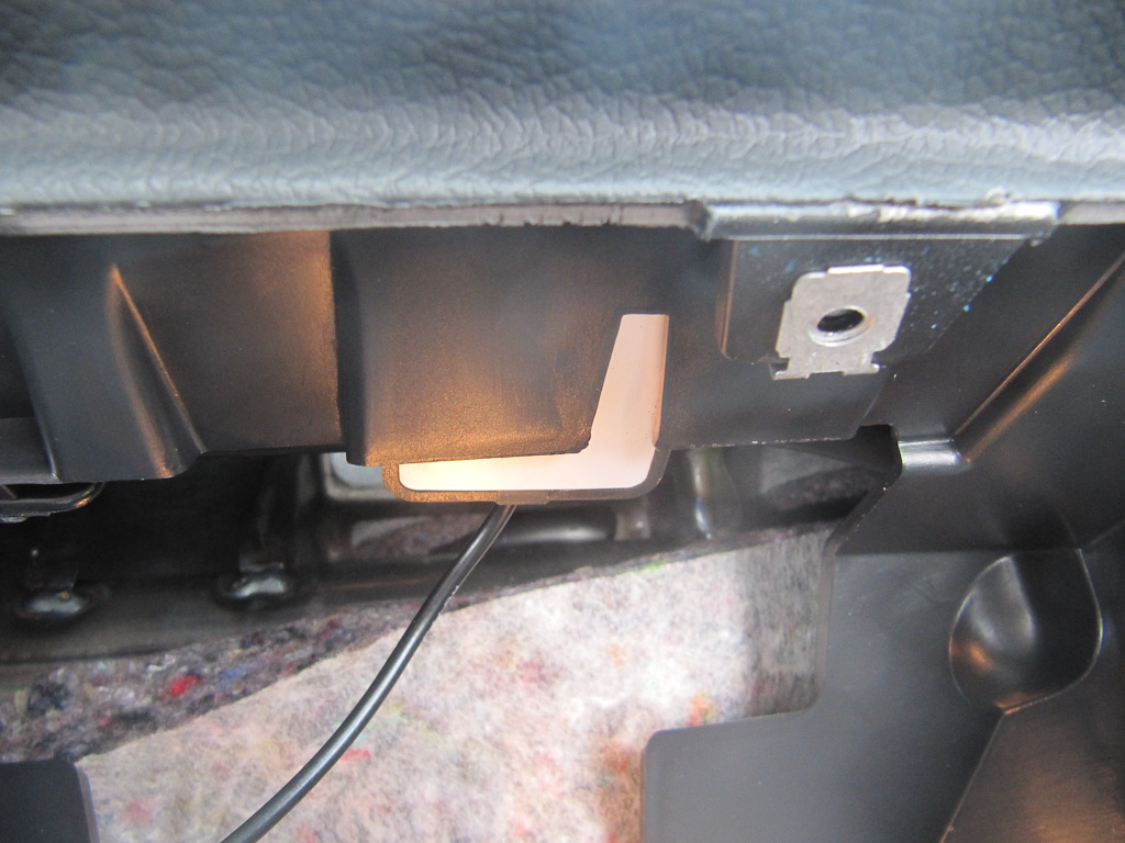

Coincer l'antenne GPS dans le retour à côté de la vis de droite.
Passer le câble vers l'emplacement du poste en passant par le côté puis au dessus du cache en feutre se trouvant sous la boîte à gant inférieure.

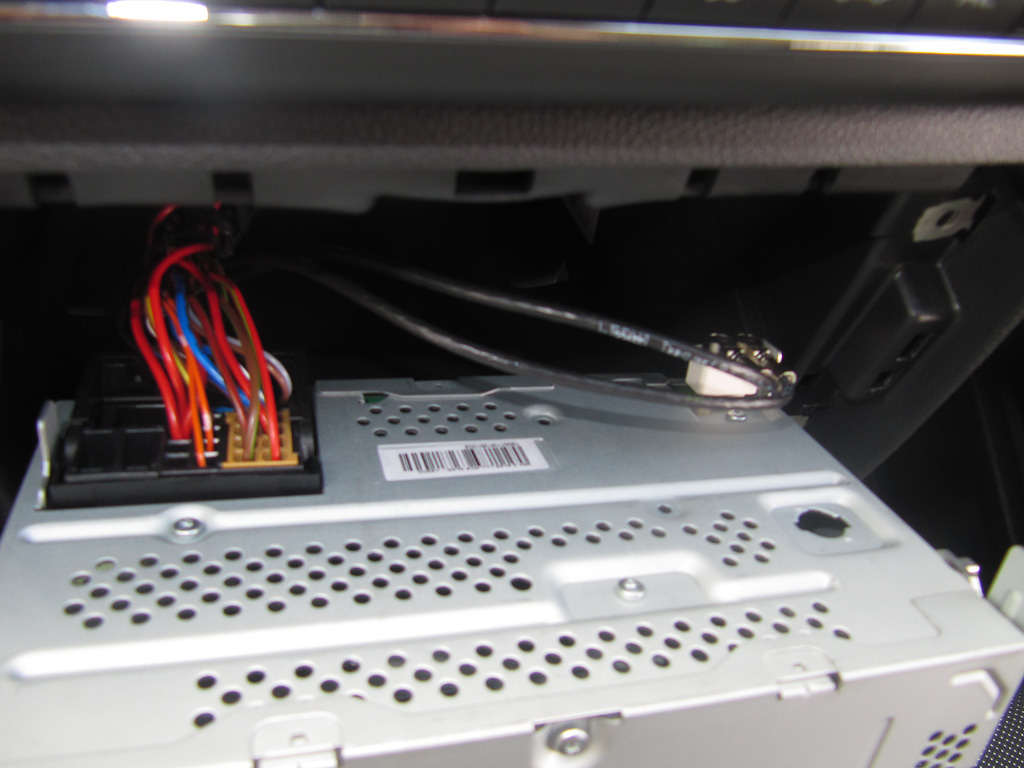

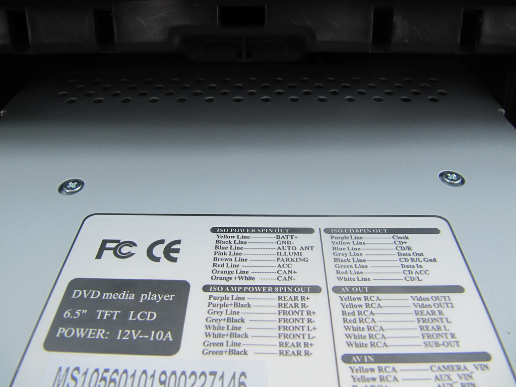

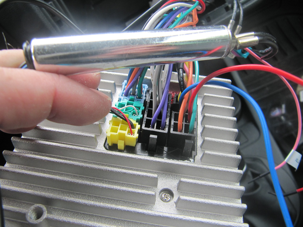

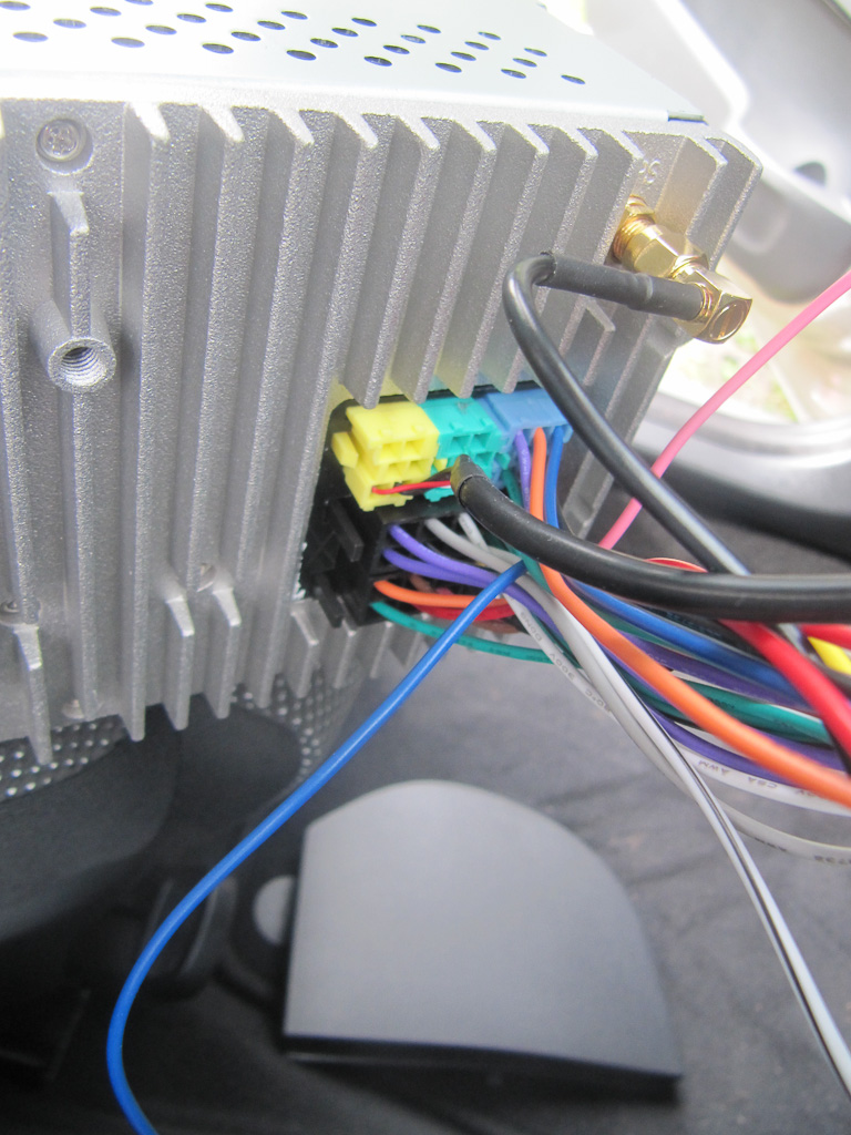

Important : NE PAS OUBLIER D'ENLEVER SUR LE POSTE LES DEUX VIS QUI BLOQUENT LE GPS

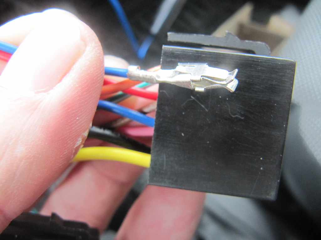

Extraire le fil bleu d'une des deux prises noires du raccord fourni et le remplacer par le fil bleu menant à l'ampli antenne

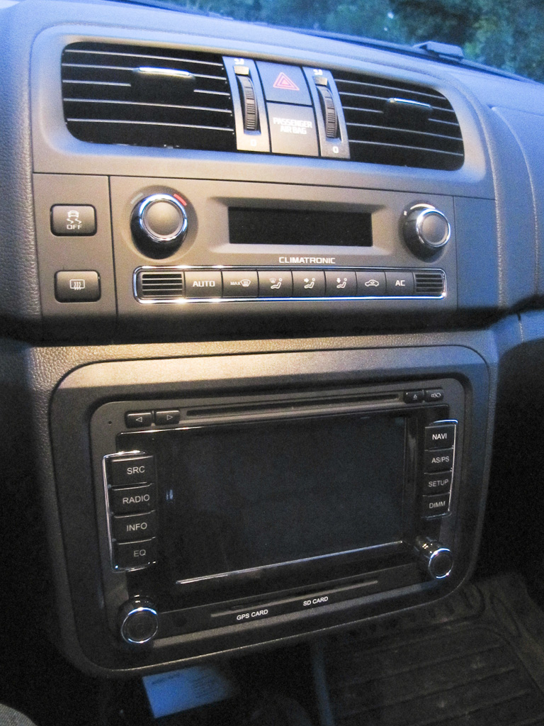

Brancher les prises derrière le poste.
(Raccord vers les HP et l'alimentation, Prise GPS, prise radio et prise USB)
Et voilà le travail !

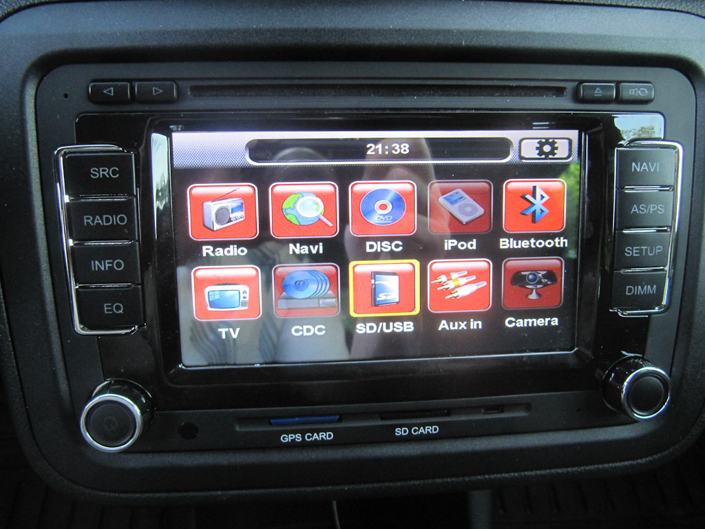

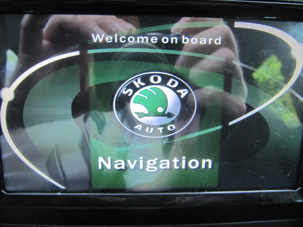

Quelques photos des menus :
Au démarrage
Menu principal

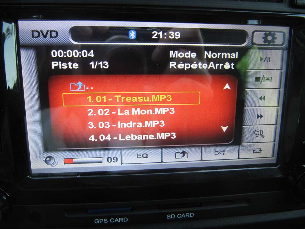

Lecture disque
Lecture carte SD

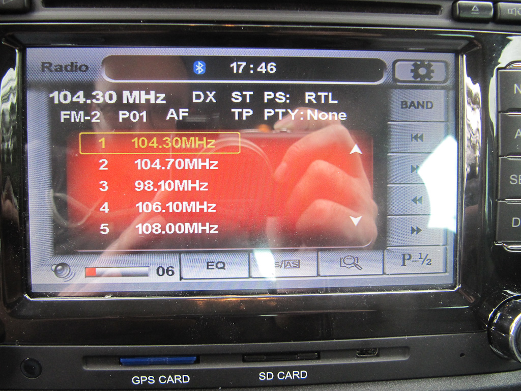

Menu Radio
Menu recul

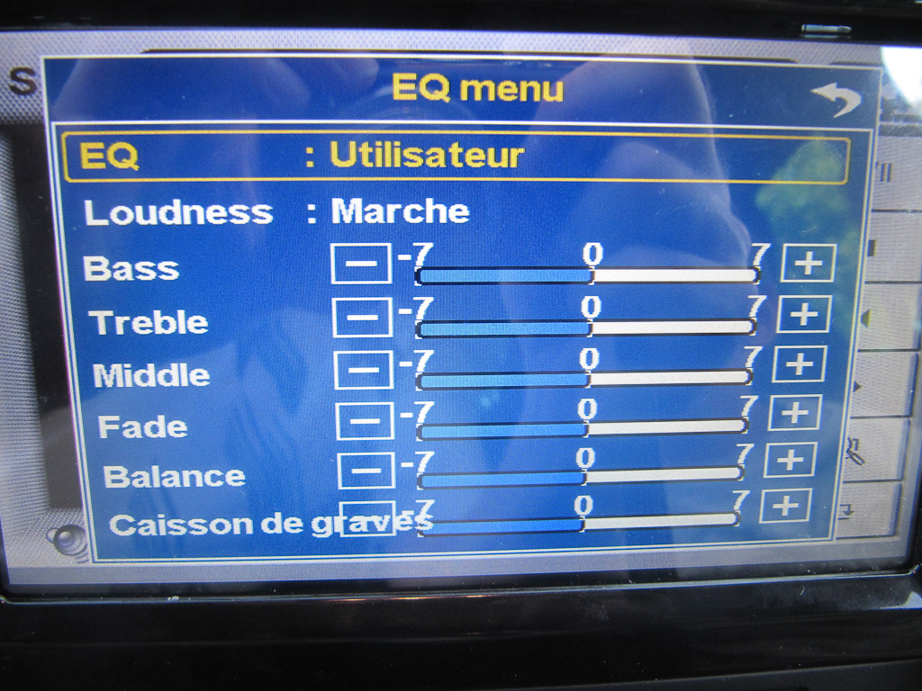

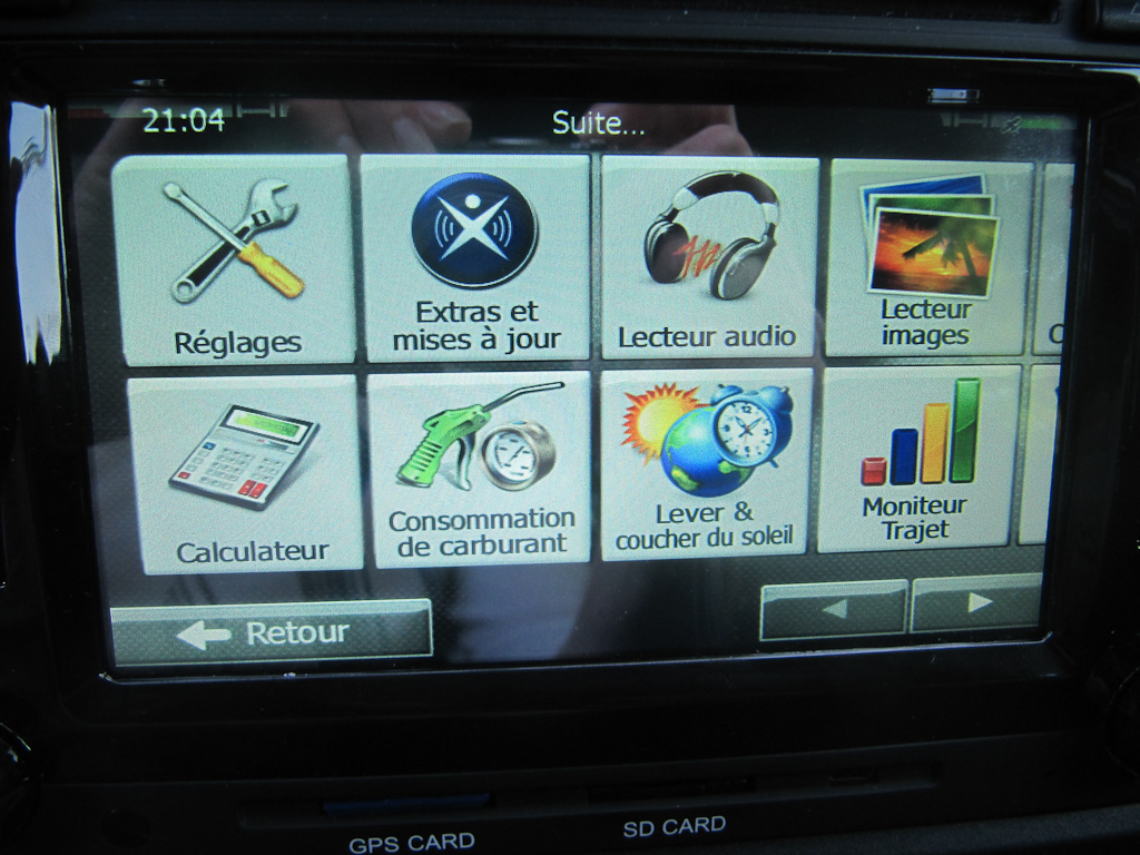

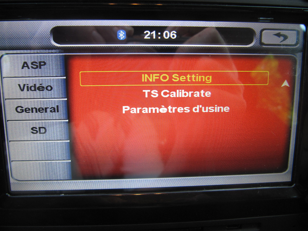

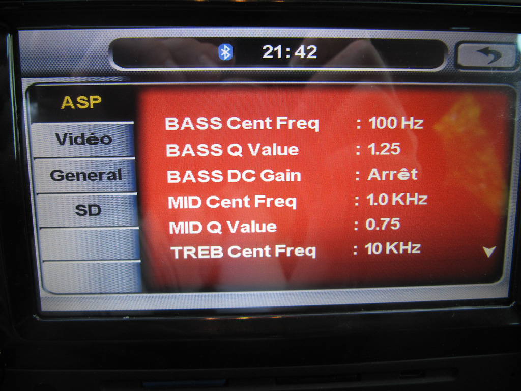

Menu paramétrage

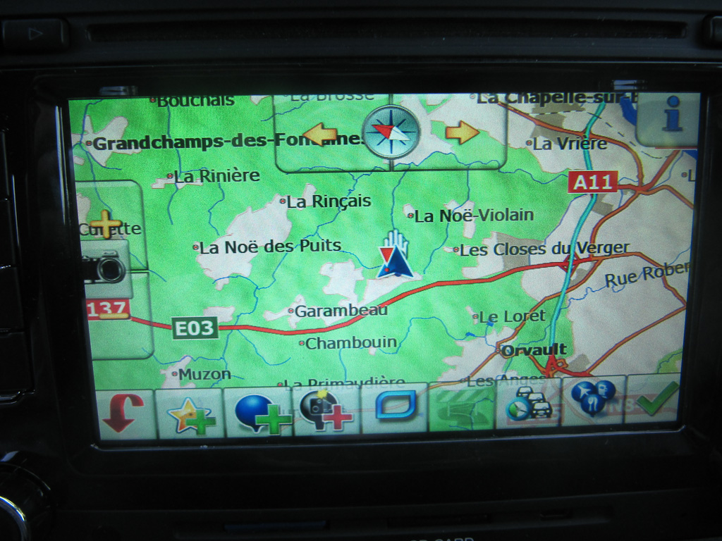

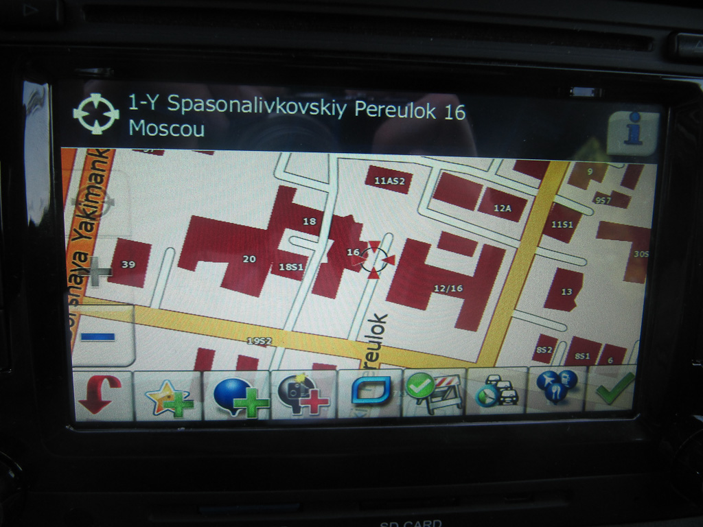

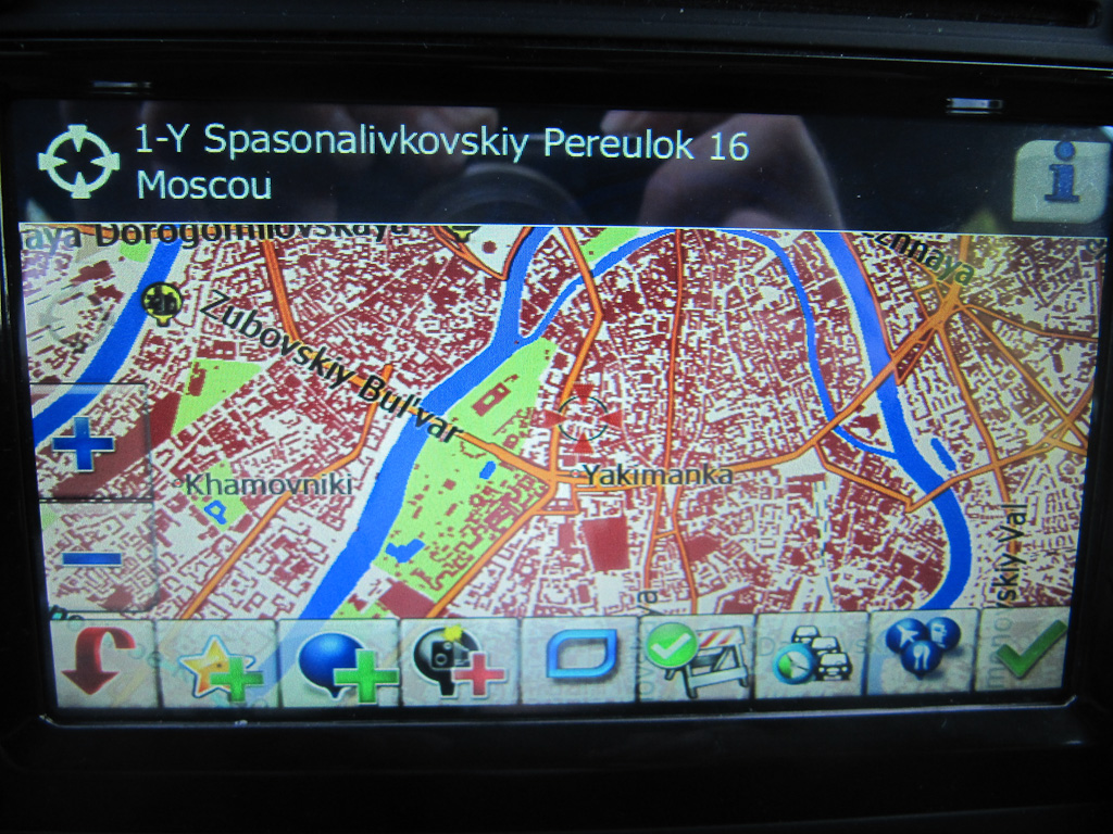

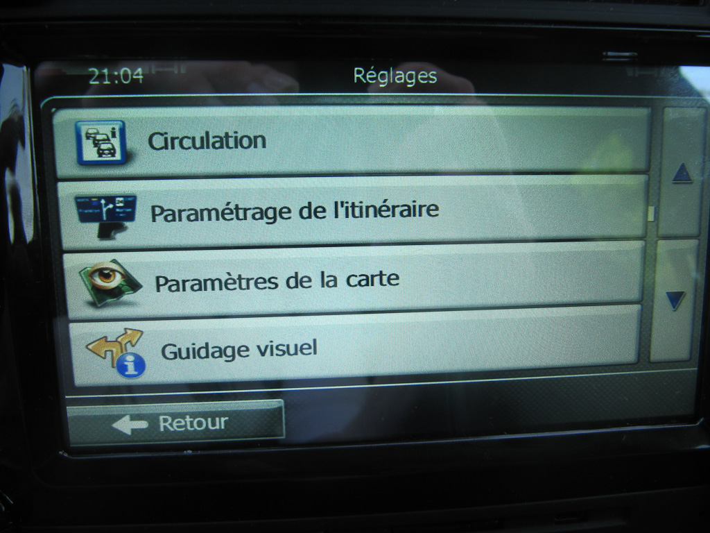

Igo Primo

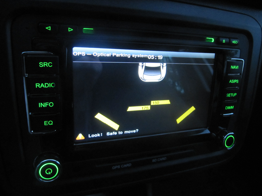

Et maintenant quelques remarques après deux mois d'utilisation dont une traversée de l'Europe.
- Interface avec le Canbus : impeccable, les infos radar sont reprises, les commandes au volant fonctionnent
- Partie Audio : Un bon son, il lit les clés USB, les MP3 enregistrés sur CD, de ce côté pas de problème.
- Partie Radio : Là c'est très moyen, mais je le savais avant de le commander, de toute façon je vis à l'étranger et n'écoute pas la radio.
- Partie téléphone : dommage qu'il n'y ai pas de carnet d'adresse embarqué. Ce problème est résolu dans la nouvelle version.

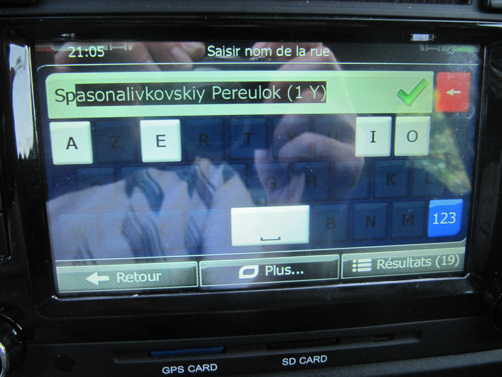

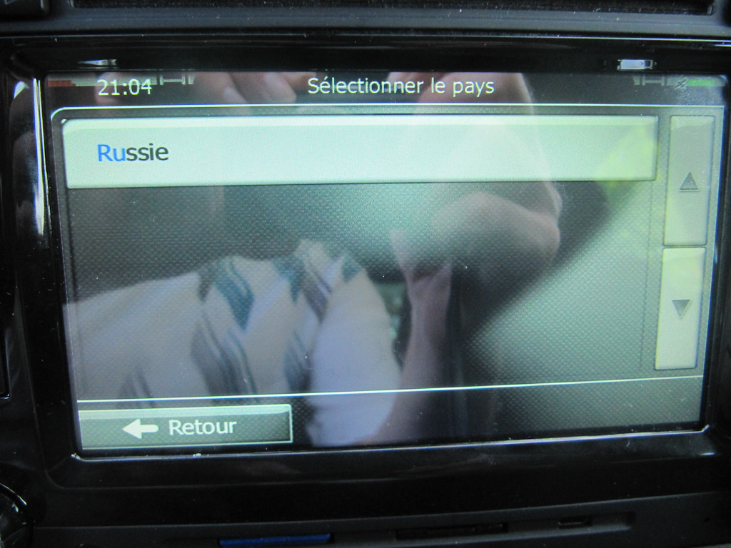

- Partie GPS, alors là je suis très content, j'ai réussi à me monter un IGO Primo allant de l'Islande à la Russie... Le plus intéressant pour moi est d'avoir la Serbie où je réside.
Chez Garmin ou autre pas de cartographie complète du pays, j'attends d'avoir ma S2 Combi équipée du Colombus pour voir ce que vaut sa cartographie Europe de l'Est.
Seul bémol, le son se coupe à chaque annonce ou manœuvre sur le GPS

Mais je n'ai pas les cordons pour l'antenne.
Ne peut'on pas brancher le double Fakra directement sur l'autoradio ?
est-ce obligatoire l'ampli pour l'antenne ?
Sur quel site puis-je trouver les deux cordons ?
Bonsoir,
j'ai trouvé l'ampli chez Norauto en commande (ref 12169 de chez Sofare) le raccord double Fakra Din a été commandé chez Carteq : celui là :
http://www.carteq-autoradio.fr/adaptateur-antenne-double-fakra-m-vers-connexion-iso-pour-audi.html
Il faut bien savoir que la réception radio n'est pas le fort de ces postes, loin de là...
Ce matin, je viens d'installé mon autoradio.
Avec ce Tuto, c'était un jeu d'enfant. Merci Matriocka

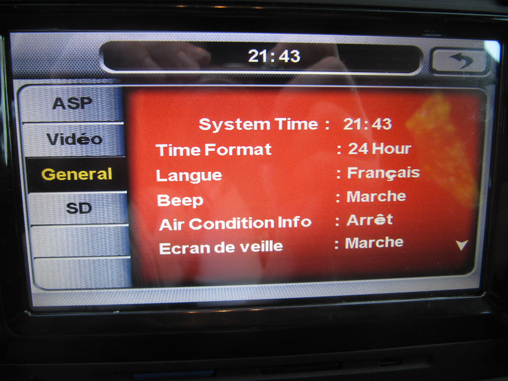

Je n'ai pas le menu que toi.
Je n'ai pas de menu pour gestion de mon auto (pas gestion carburant, pas gestion clim).
Peut être il y un option caché !!!
Non c'est normal, c'est une question de programme GPS utilisé, j'utilise IGO Primo et non le Igo 8 ourni avec. Bravo pour la pose !
Igo Primo est mieux à mon goût. Pour moi le plus important était 'avoir la cartographie du pays où j réside.
Pour la clim, les infos clim ne s'affichent que sur les Yétis, Octavia et Superb. La fabia a un afichage clim à part.
